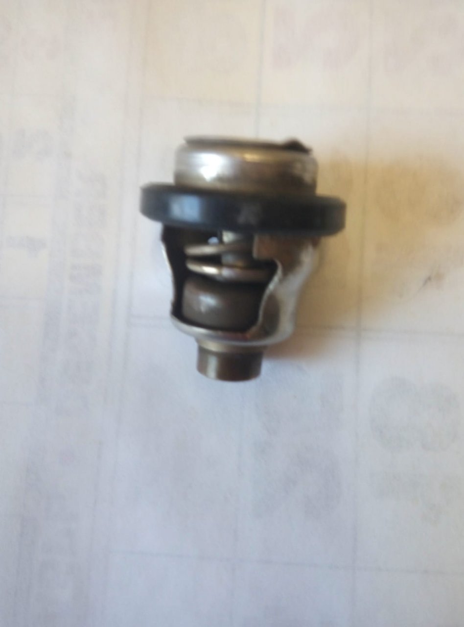

Чем больше нагрузка на мотор - тем больше открытие термостата - тем меньше давление в системе - тем меньше поток из контрольки. Это мое мнение, но если хочется - можно перебрать мотор.
Как в таком случае можно объяснить, что после 40 минут работы пропадает давление в контрольке? При этом ни обороты ни нагрузка не менялась. Остановок при движении не было.

У термостата свой выход в ноге.в виде ноздрей.Так по крайней мере на всех 2т моторах9.9-15...Должно быть и на сузе...
Темостат не открывается резко.И открывается он в виде узкой щели.Термостат вам не клапан.Термостат это дросселирующий жидкость агрегат.
Поэтому резкого скачка напора в виде падения не будет.
И,производительности помпы должно хватать с избытком на все потери,без существенной потери напора в системе.
Если заметно падает при открытии термоса-может стоит посмотреть помпу?

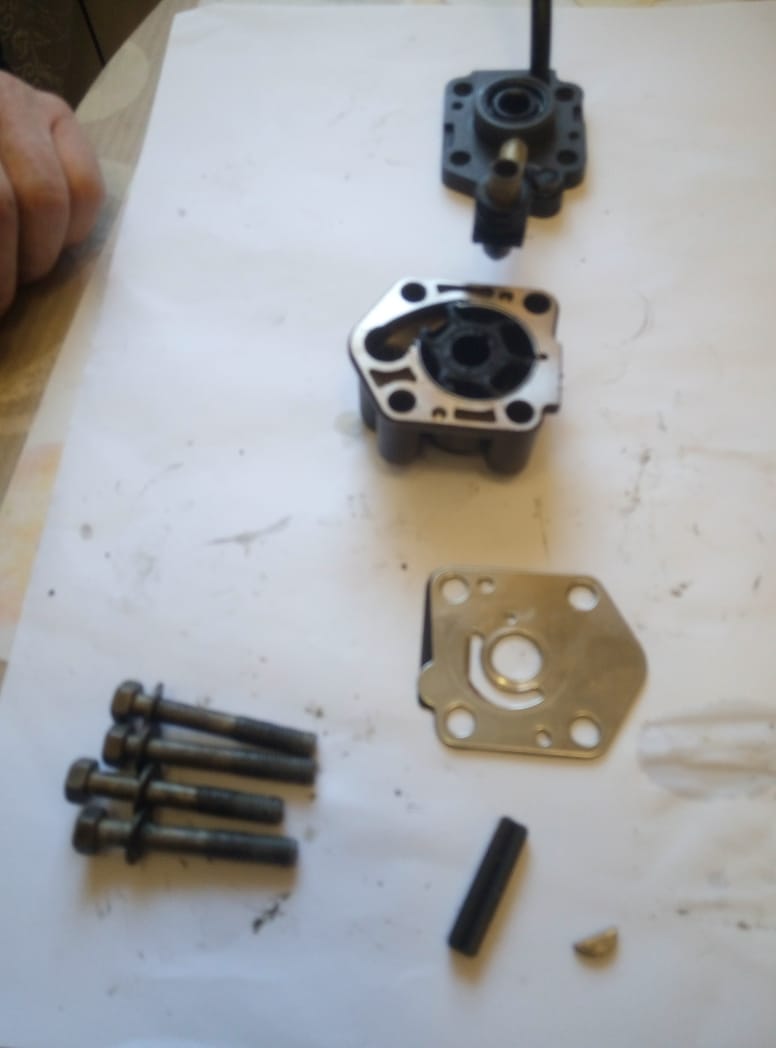

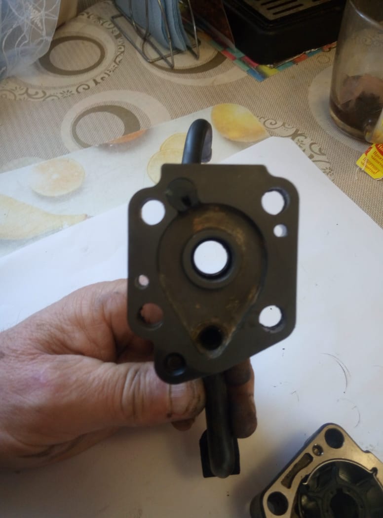

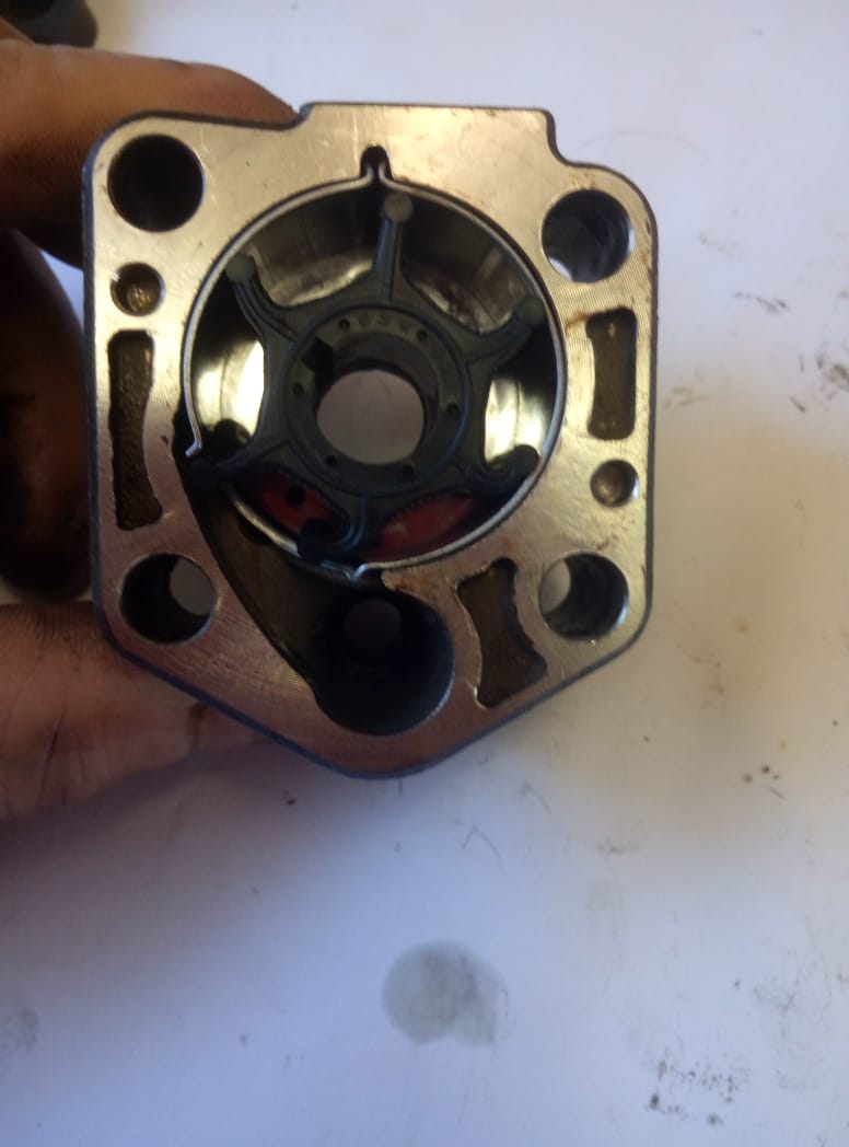

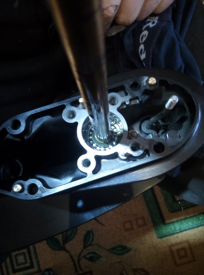

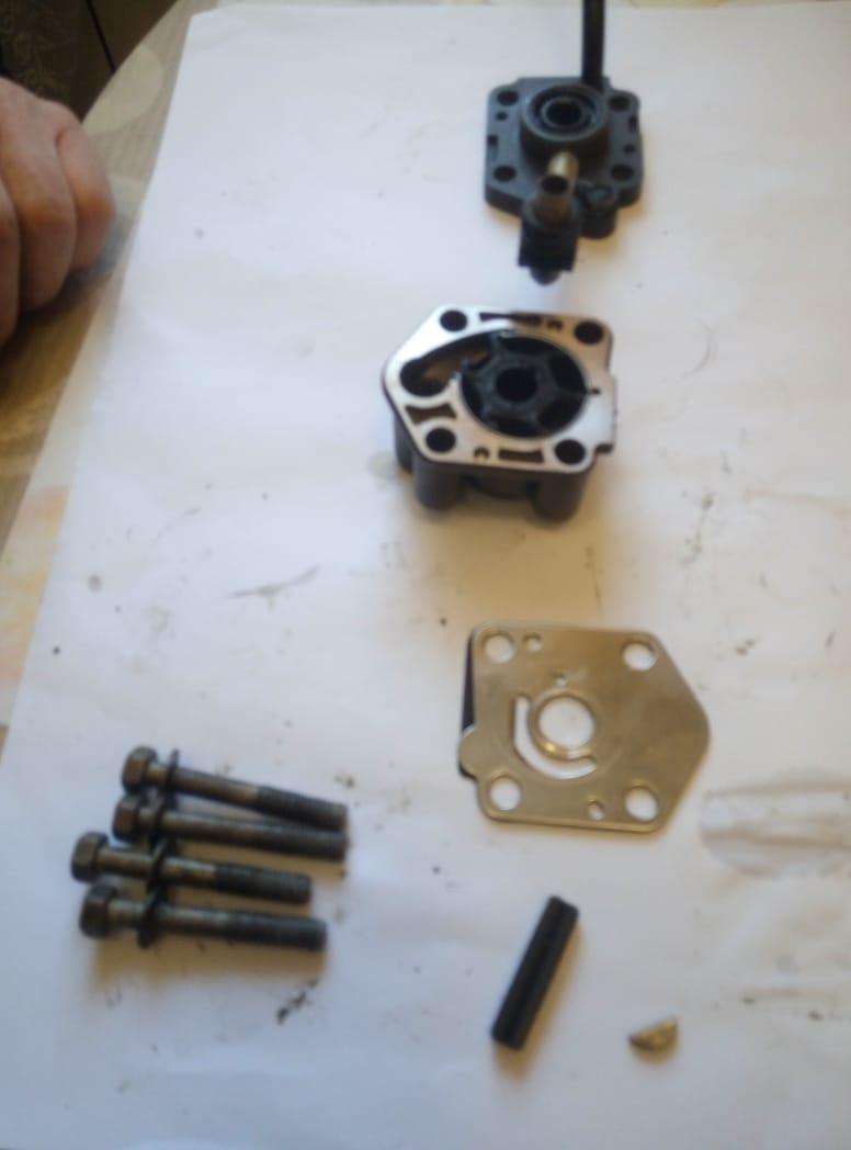

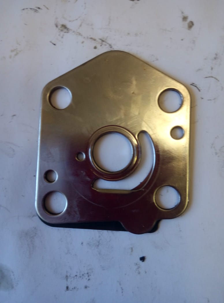

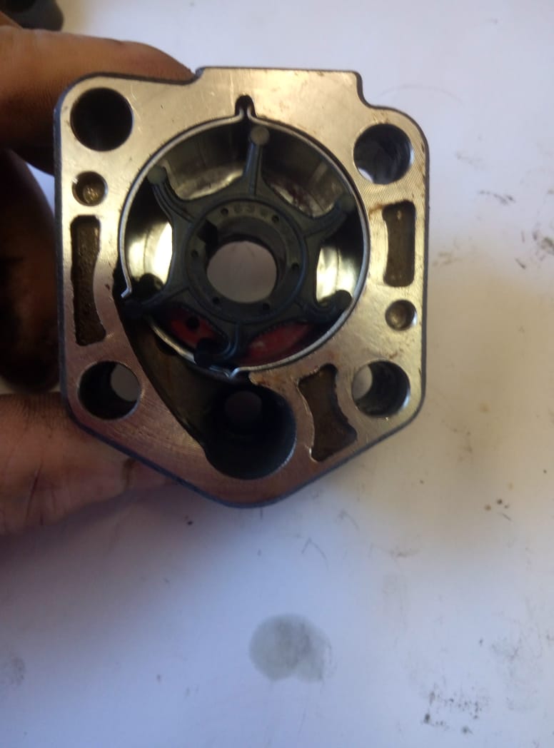

Помпу еще раз посмотрел. Крыльчатка и все прокладки, пластины ранее были поменяны. Состояние норм.
