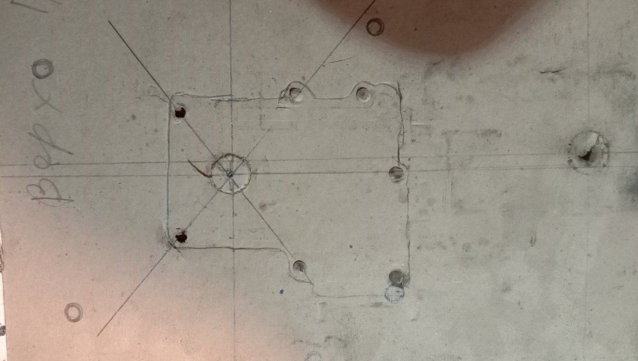

Есть желание построить гибрид Campion G140VK + нога "Прибой". Ногу от прибоя купил без головы, токарь выточил новые подшипники скольжения из антифрикционной бронзы. Возникла проблема - не могу найти посадочные размеры размеры переходной плиты на ногу. Нужны размеры центра рессоры относительно посадочных отверстий. Может есть у кого или померить может?

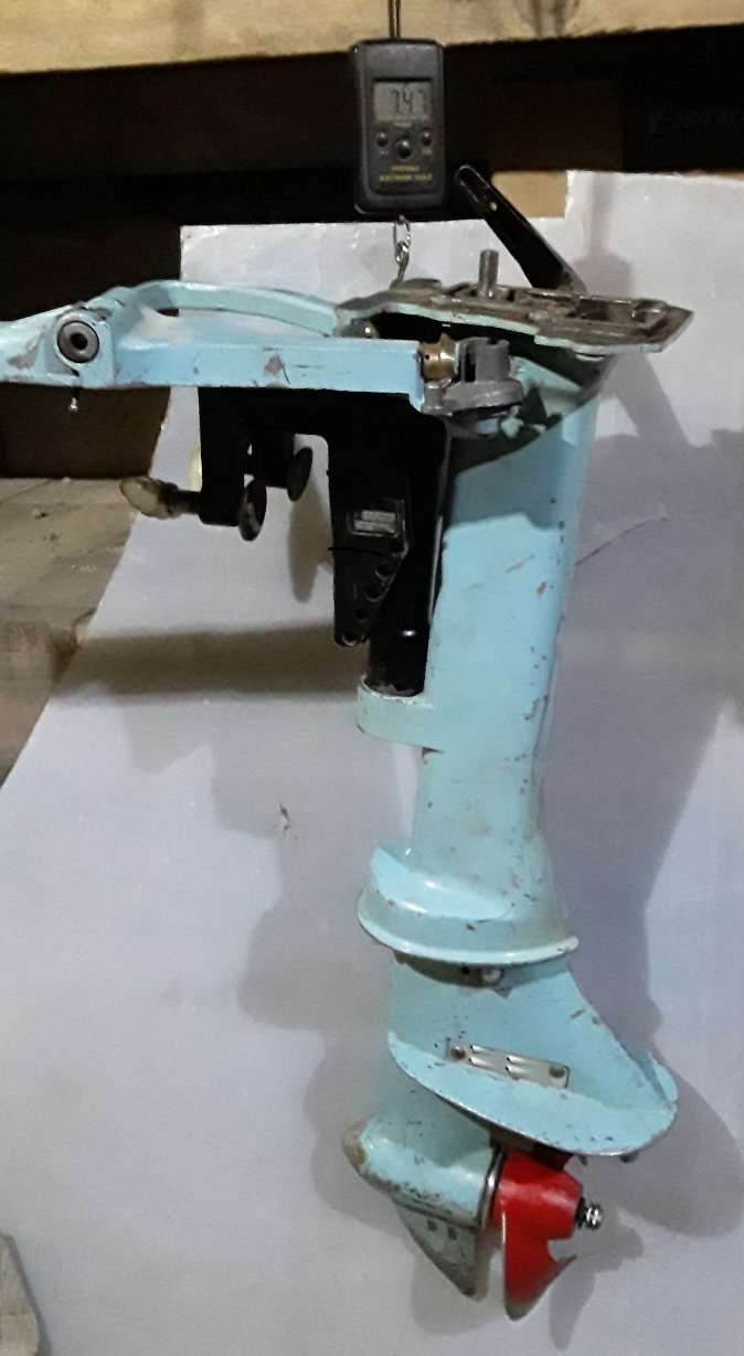

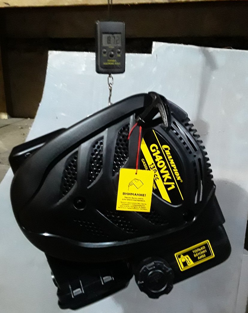

Взвесил ногу и двигатель, оба сухие. Двигатель 8,72 кг, нога 7,47 кг. Готовый мотор будет 16.5-17 кг. Думаю не плохо для 4 т и 4 лс.
238194
238193
Voivano
5 337
2 654
Ачинск
Ракета РЛ-380
238196
Вот так центр вала определится.

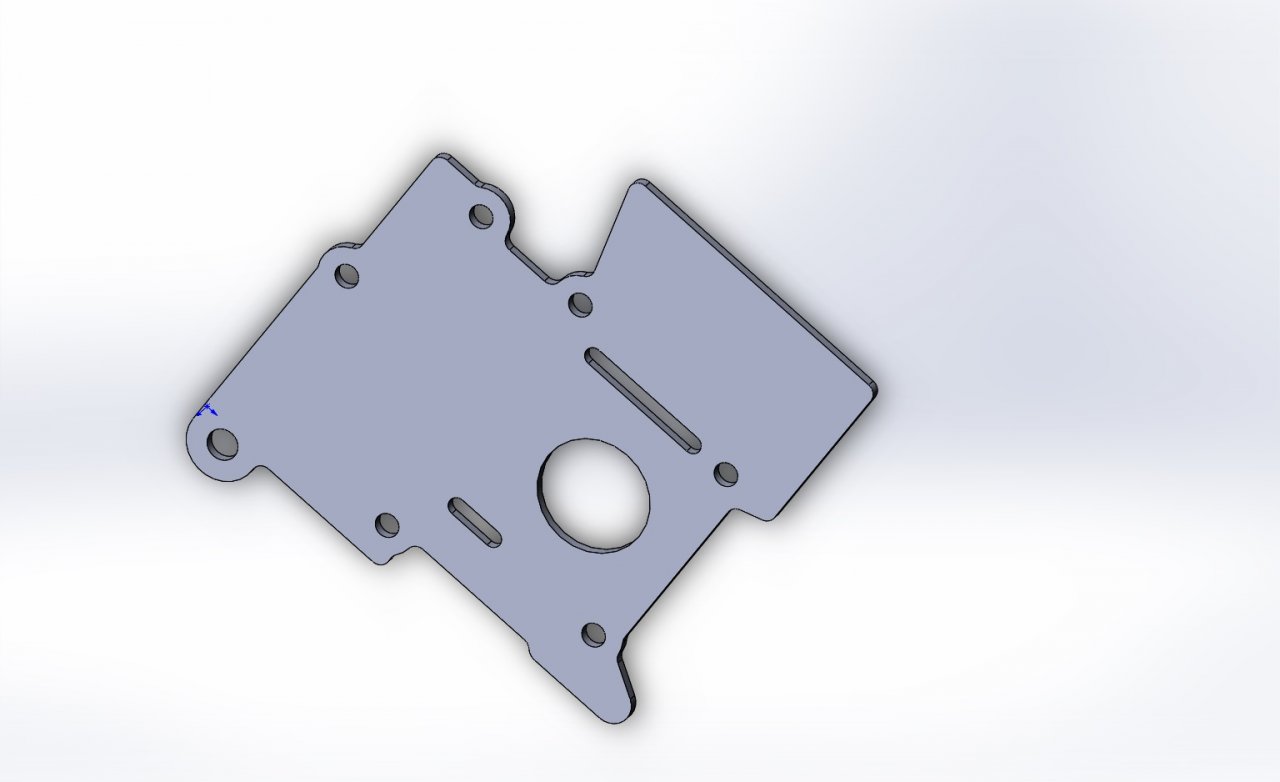

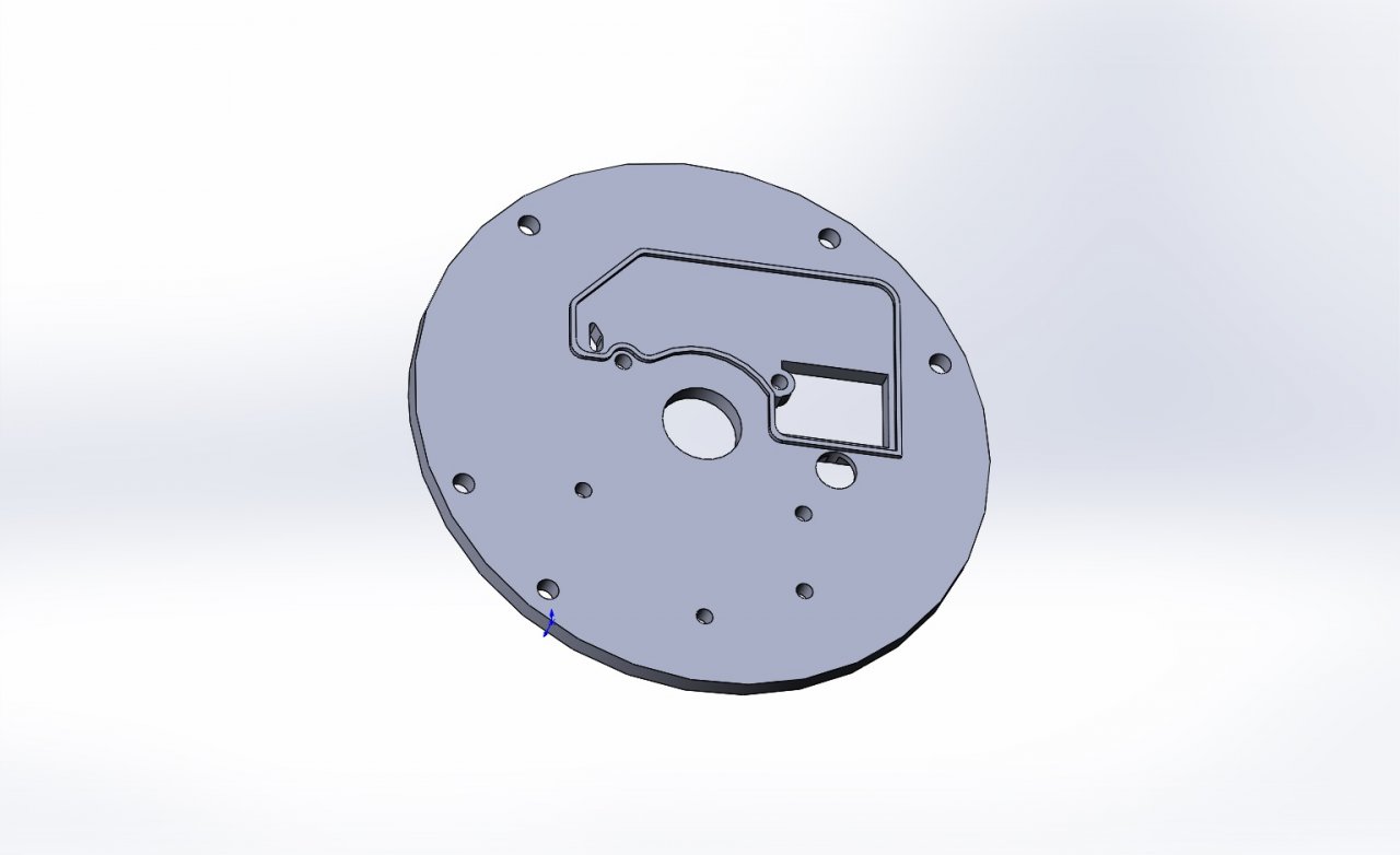

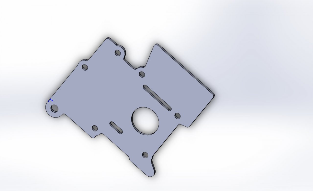

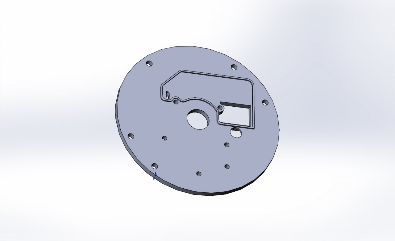

Вчера нарисовал переходную плиту, теперь на чпу фрезер. Расчетный вес 0,64 кг.

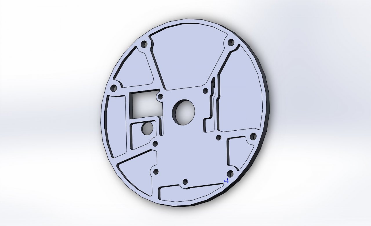

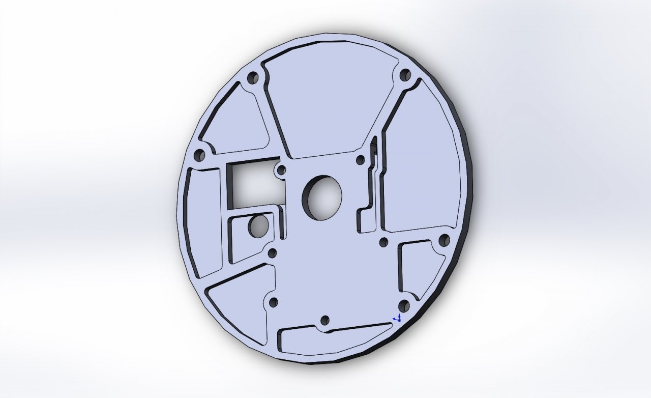

В плите сделаны каналы для охлаждения масла омыванием водой нижней плоской части картера (масляноого поддона) двигателя.

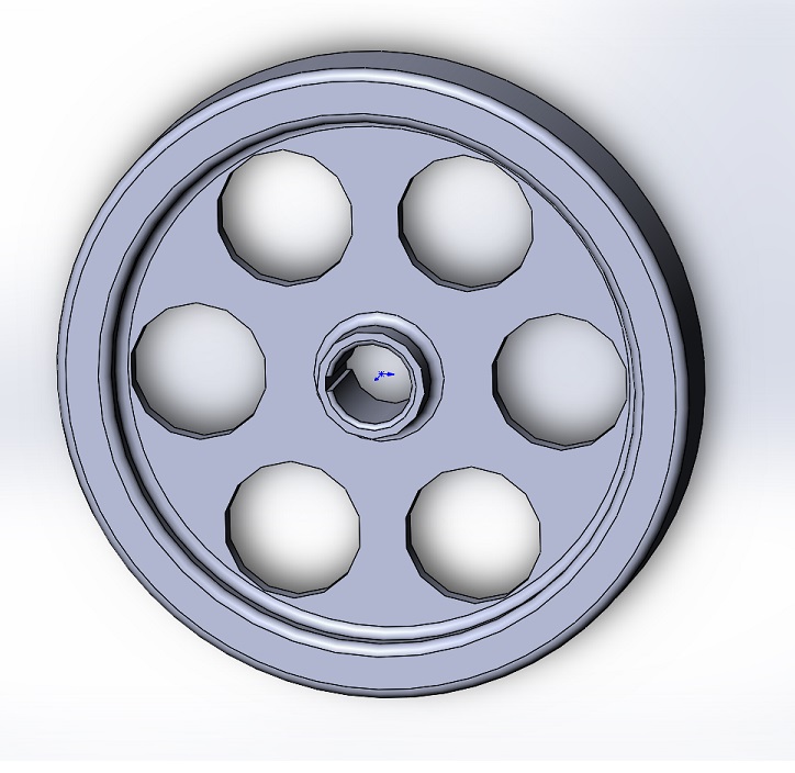

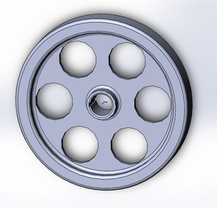

Нарисовал маховик. Вес всё растёт. в 20 кг уложится бы.
