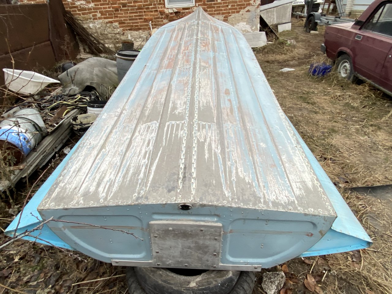

Приветствую Уважаемые форумчане, водномоторники!
Не покидают мысли о целесообразности реданов на данный корпус. Может у кого-то есть опыт установки реданов, гидрошайб? Какие плюсы? То, что дырявить днище тут понятно, что не есть хорошо.

много изучал материалов на эту тему.
мой вывод, смысл есть
  • укрепление днища по длинне
  • улучшение курсовой устойчивости
  • при наличии реданов/гидрошайб получается, что корпус лодки идет по каверне а не по воде, т.е. уменьшается сопротивление воды со всеми вытекающими плюсами
только реданы надо ставить не абы как, а продумав и просчитав (инфа на просторах инета есть)
  • тоже есть
  • нарушение герметичности днища
  • тщательная подготовка и установка (не у всех хватает терпения и ответственности)

Наоборот, реданами ты убьёшь маневренность этой лодки, чем собственно она так славится.
¶. Реданы и гидрошайб сами по себе дают сопротивление и не хилое....., чем кормить то будешь это сопротивление???
Ясен пень = лошадиными силами, которые и так ограничены и которых не хватает даже стоковому корпусу, для увеличения скорости.
Любые нашлепки на корпус = дополнительное сопротивление. Прибегают к этим нашлепкам с целью исправить косяки проэтирования корпуса, за счёт увеличения расхода дури мотора = которой и так всегда не хватает.
Уже ляпили реданы на Обяху и не раз (ищи на мотолодке), выхлопа = ноль, а по мне так в минус....., тупо убили все достоинства этой лодки.
Сороковка на транец сотворит чудо, все остальное = мудовые рыдания.

Если у реданов на плоскодонных кастрюлях плюсов нет так зачем их делали на обычных казанках?! Да и ценятся казанки именно с реданами.

Эти казанки лучше держатся на курсе и только, из за сопротивления этих "реданов" идут тише чем казанки с гладким дном.

Изучив часть этого материала, станет понятно, что корпус Оби, просит рассчитанный поперечный носовой редан. Или, более простое техническое решение, носовое крыло.
Для базового корпуса, под носовой редан нужно пересчитать Ц.Т. по пункту 3.3.
Но, начинать надо с главного.
Цитирую.
Практикой установлено, что при р>40кг/кВт добиться режима глиссирования очень трудно. Для получения высоких скоростей (17÷20 м/с)= 72 км/ч, величина р не должна превосходить 12÷14 кг/кВт.
Если это условие не выполняется, остается один вариант- носовое подводное крыло.
Продольные реданы- эффективны на обводах глубокое V. И мало эффективны на судах с малой килеватостью. Пункт 4.2. Пункт 4.3.
Из этого короткого анализа, не трудно сделать выводы о целесообразности применения продольных реданов на лодке Обь.

Если это вопрос, то наиболее подходящее по подъемной силе- крыло казанки.
Это не реданы.
Это гофра для жёсткости днища, функцию редана она не может выполнять по определению.
Нет у этой гофры рабочих поверхностей редана.

Да , это не реданы. Это рёбра жёсткости днища и не более того. Они выполняют ту же самую функцию , что и отформованные рёбра на палубной части носового отсека Казанки.

Почти зиговка
