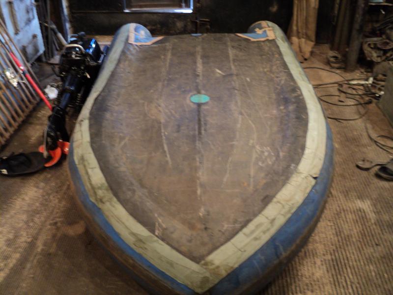

Да и вообще , я лихо над этой резинкой поглумился . Снаружи я её тоже этой грунтовкой покрыл , ради эксперимента , лодка сразу заблестела , грязь перестала к ней приставать . Сезон несщадных экспериментов , миллион сворачиваний и надуваний , нигде покрытие из грунтовки не зашилушилось , не отслоилось .
Фотки в тему не нашёл , есть вот такая фотка , заметно , что блестит , лодка сухая . По сравнению с верхним фото .

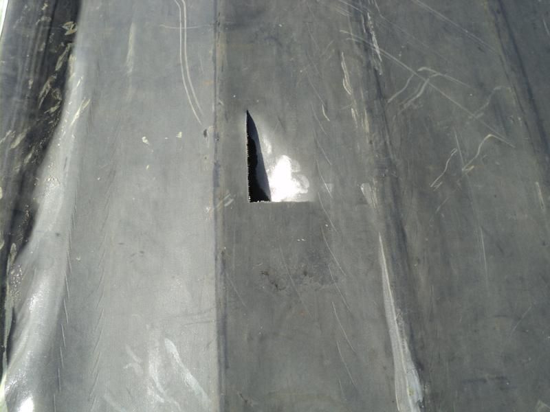

Это я на топляк налетел . Резинка клеится идеально , если место под склейку зачистить железной щёткой на шуруповёрте . Надо конкретно продрать это место , глубоко и сильно исцарапать . (ну разумеется не насквозь ) Наждачку применять нет смысла , после наждачки держаться не будет .
Эту лодку я резал переклеивал , перекраивал раз пять. Клей обычный резиновый .
