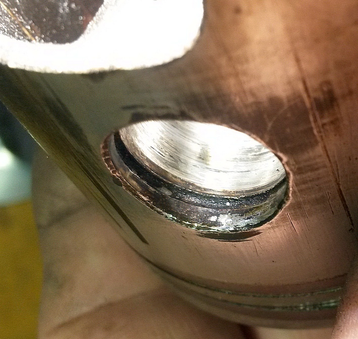

Вскрытие показало - коренные и шатунные подшипники целые, разбилось посадка в нижнем поршне под палец.

6 465
787
Это бывает только при первоначально прослабленной посадке. Ни перегрев, ни бензин без масла, ни прочее не может этого спровоцировать, если всё другое цело.

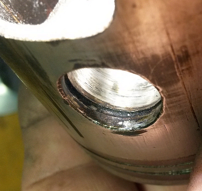

И верхний поршень оказывается разбило, прямо чудеса, алюм. стружки накрошило внутрь, два поршня в утиль, насколько помню все пальцы запресовывались.
А втулки на шатунах более-менее живые.
Первый раз такое, обычно была замена втулок.
6 465
787
Что-то тут не так... Стружка где, в смысле, где поршни обточило?

Где черное нормальный размер, где блестит там палец колошматило.
