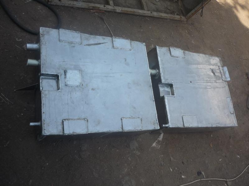

Вот честно ,для меня это дорого, за два бака, на прог сварил сам два бака так и продал, и сча на новую лодку согнул с куска 830×330×220, прямоугольную труюу(так назавем) , три стенки отдельно , и будет два бака , один для дизеля и основной литров на 50, о цене, день сварочника оренды 30б.р.=12€ , плюс аргон ,баллон небольшой, плюс пруток,2 дня оренды ,

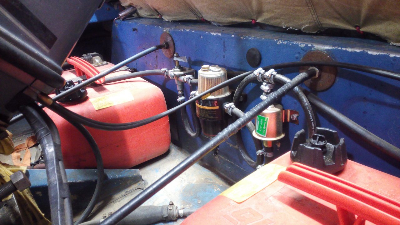

Сергей из своего опыта , а я профессиональный перестраховщик , на лодке должно быть два независимых топливных бака из условия живучести ( все же возможны протечки ) и независимости ( такси за бензином для меня предел безолаберности ) . На первом туда плюс покатушки , а на втором только обратно . Вот после трещины в шве разрезали бак пополам , получив два .
