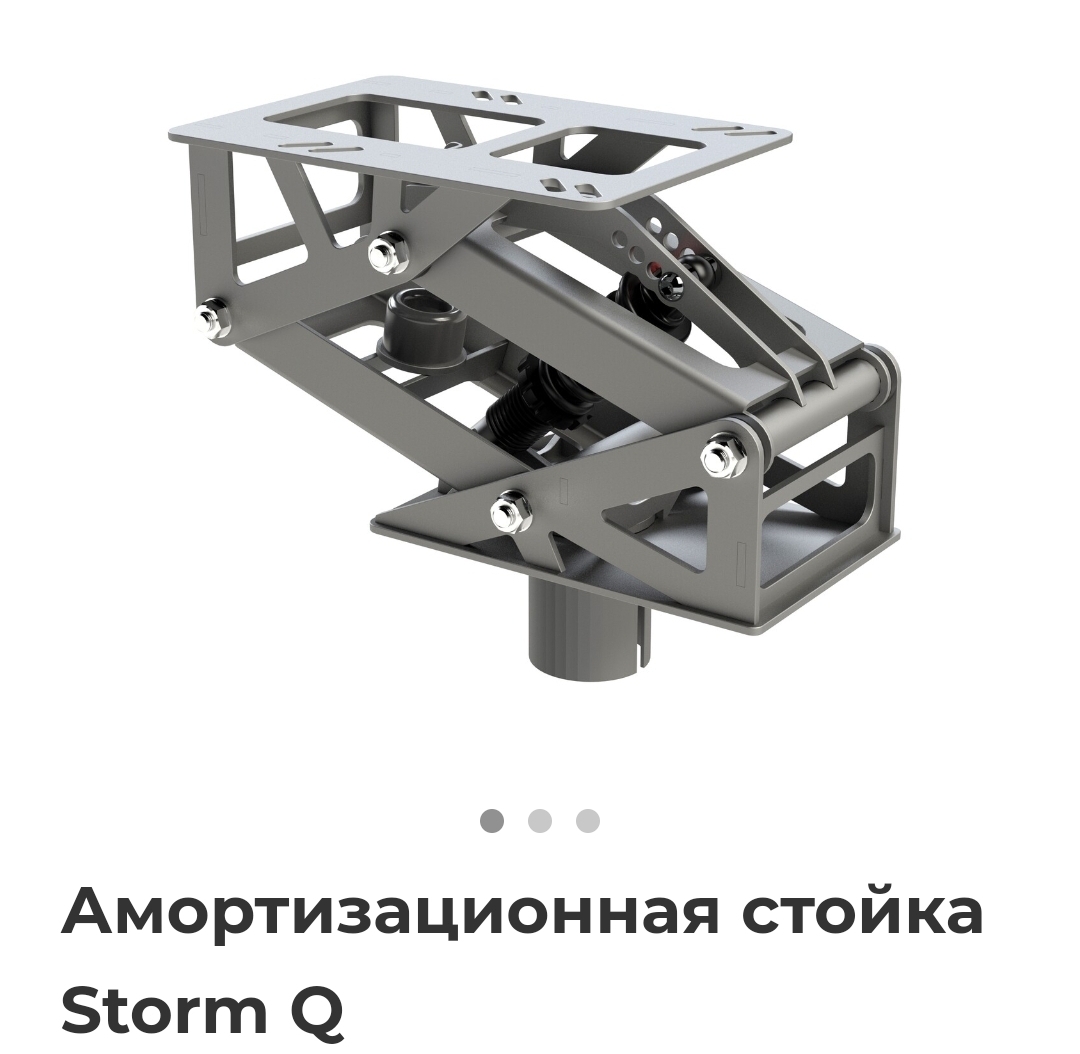

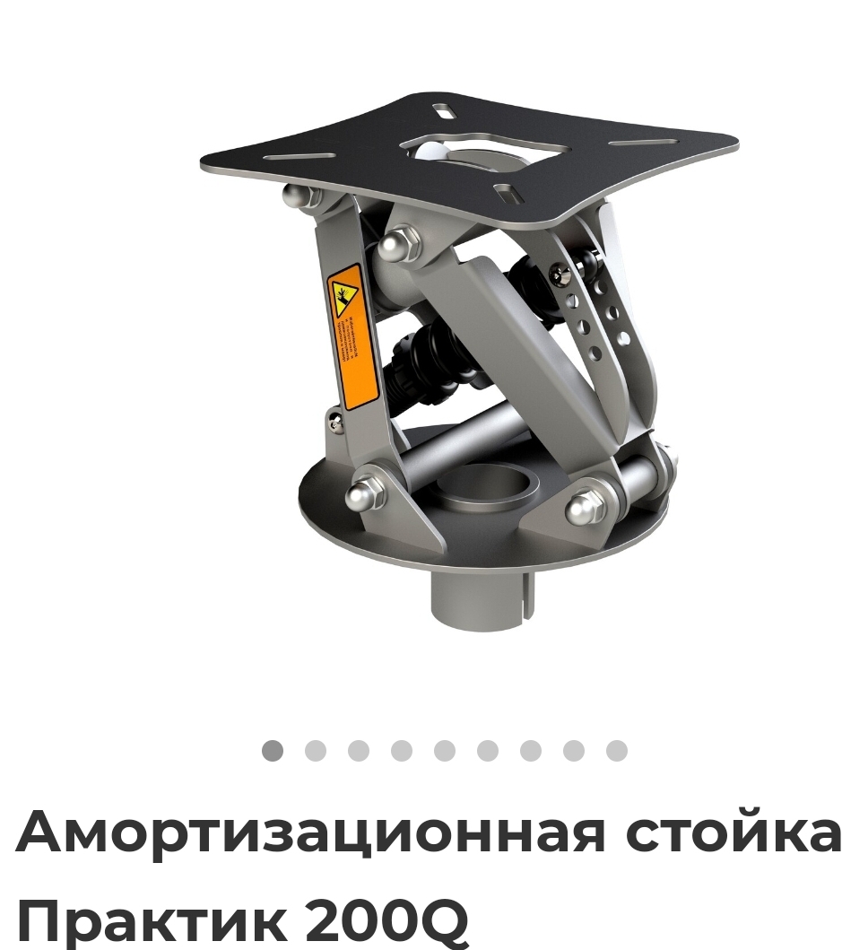

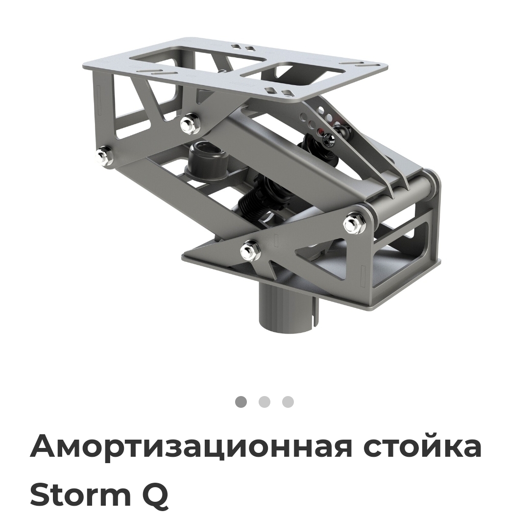

Добрый! Небольшое дополнение.
Для интересующихся амортизационными стойками.
elma163
20.02.2022
21
15
Волжанка 46ф
Мерк 50 2т
Так вот, почти весь сезон отходил на практик 200, а в конце сезона купил вторую, у них же, но только "шторм".
Так вот по ощущениям это небо и земля.
Да, стоит шторм значительно дороже, но и комфорта прибавляет в разы больше. Вообще не чувствуешь, что под тобой происходит. И для моего роста 180см, она оптимальна не низко и не высоко, самое то, но без поворотной механизма.
200 ка низковата, а если на неё ставишь переходник для поворотного механизма сидения, то уже высоковато получается, на затентованой лодке мне приходится проигибаться, чтобы в рамку не смотреть.
