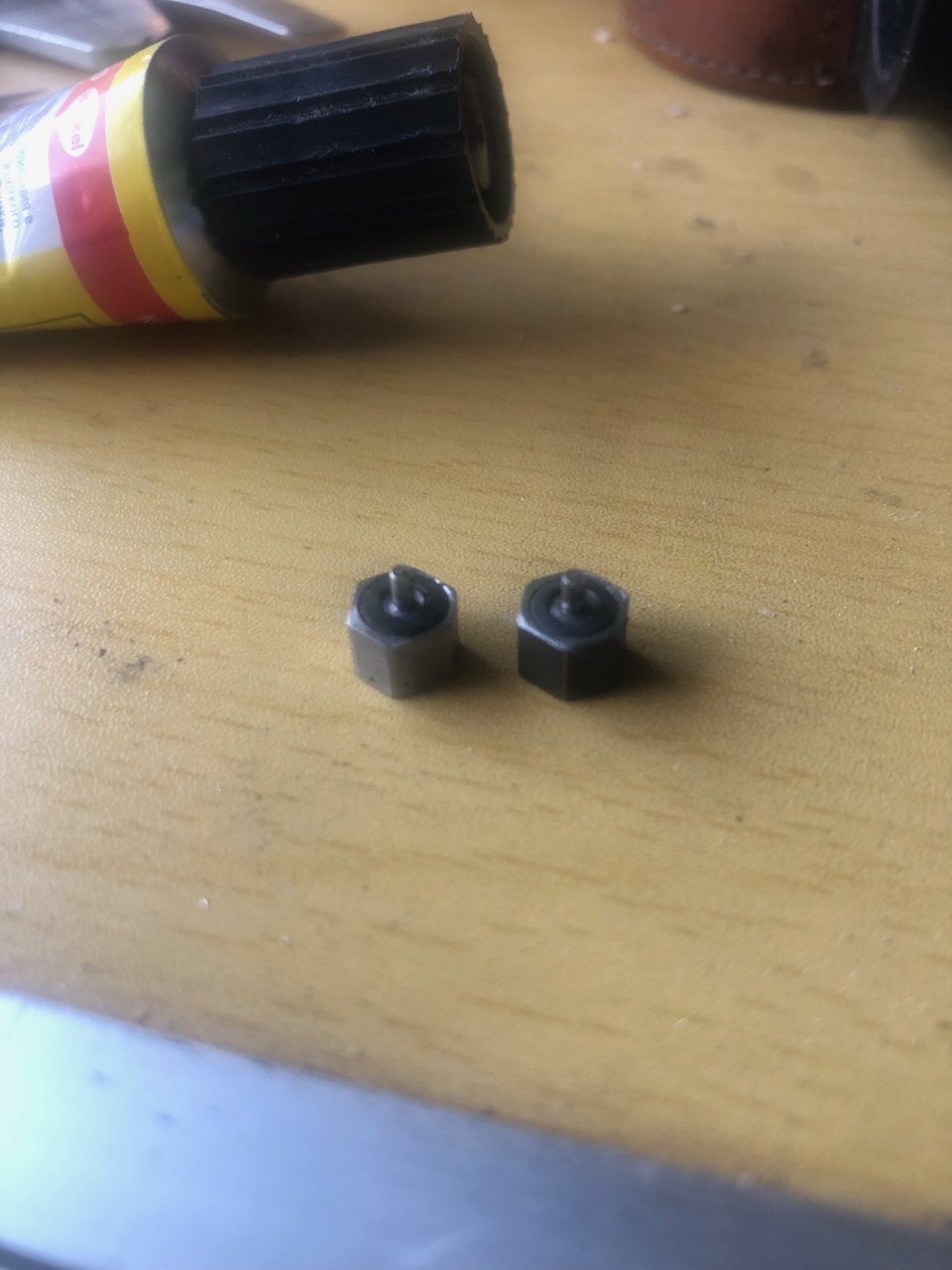

Фото не делал какие клапана?

Сделал новые без резинок
Наверное у нас с вами разные гидроподъемы

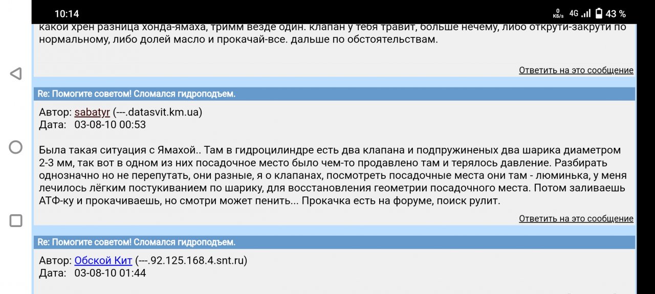

Вот нашел точь в точь такую же проблему и как решили. Найду шарик попробую

Оказывается есть у меня в триме и такие клапана. Там, на сколько мне зрение позволило увидеть, уплотнительное колечко стоит?
Давно не заходил на форум,извините.
Да,там колечко. И оно приварено к металлу. Я пробовал вклеивать колечко,но его вырывает. То есть тримм работает несколько раз.....может десятков раз,а потом встает в гидро клин. Приходится половинить,иначе не один клапан не выкрутить.
Я писал вам на другом ресурсе что клапана из бронзы без проточек под резинки работают,неделю рыбалки выдержали без нареканий. Но пришлось их притирать к седлам.
У меня есть пара лишних клапаночков из стали,если оч надо могу отправить. Но лучше бы из мягкого металла сделать.

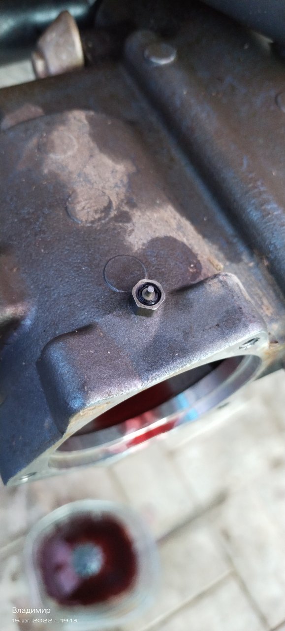

Короче, по ходу я ему на другом форуме уже подсказал. Но мотайте на ус. На этом моторе ставилось два типа гидравлики. У него стоит старый тип, сейчас поименяется другая. У них опорные площадки разные, на новой просто штырь в какой-то оболочке. На старом типе два таких клапана, стоят напротив друг друга. Тот, который отжимает, обминается и выходит из строя раньше второго. Между ними перепускной клапан, типа поплавка. Он пускает поток то на один, то на другой клапана в зависимости от задачи. Он может зависать, но это маловероятно и не наш случай.
Опускание мотора лечится заменой местами двух одинаковых клапанов. У меня сработало, и похоже сработало у автора вопроса. На опускании он не особо и нужен, мотор опускается сам под своим весом, да и вода давит на него на ходу.
Для справки. Эти же клапана ставили на подъемники более мощных моторов, те что с рожками.

Да, подтверждаю. Поменял местами, сейчас не опускается мотор, держит.
Друзья сказали найдут где выточить эти клапана из бронзы, без уплотнительной резинки будут, попробую поставлю их, притру, посмотрю как работать будут.

в моем случае один клапаночек отсутствовал вообще,а на втором резинку набило. Видимо предыдущий хозяин туда запускал свои ручки и про..ал его. Я сразу заметил что на одном корпусе клапана пипка торчит а на другом нет. Судя по схеме они должны быть одинаковыми. Когда разобрал сам корпус то увидел там пружинку,тут уж точно стало понятно что клапаночек там когда то был:))
