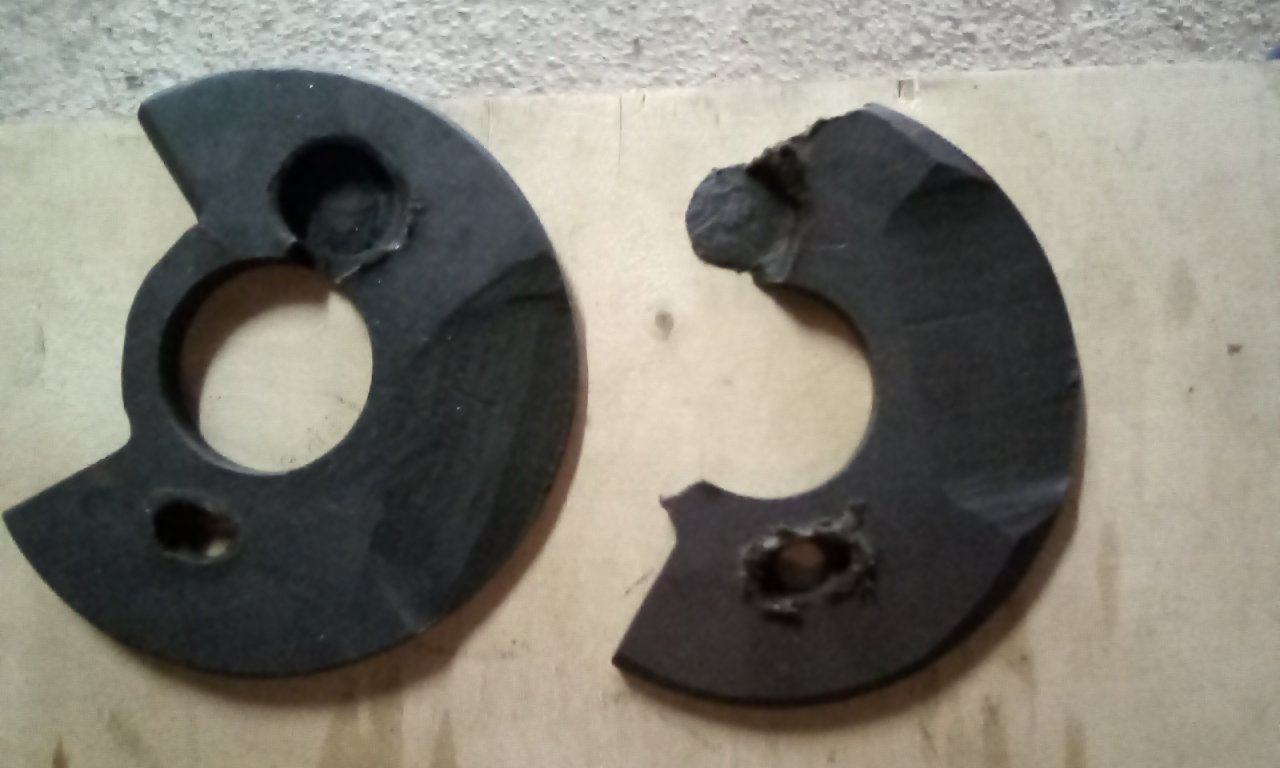

Приветствую всех ,, досталось 30 ка в плачевном состоянии , был проточен картер под золотники ,ремонт делал старый хозяин померил зазор между щеками и картером примерно по 10 мм , внизу больше 10,5 , разорвало золотник , нижний , меняли два раза , вопрос такой если взять текстолит 2 мм и на эбокситную смолу к заводскому золотники со стороны рабочей поверхности и отверстия закроет. предварительно зашкурить ,. Будет жить такой вариант? , общая толщина будет 9,5 мм

Отрывает потому что не сбалансированы

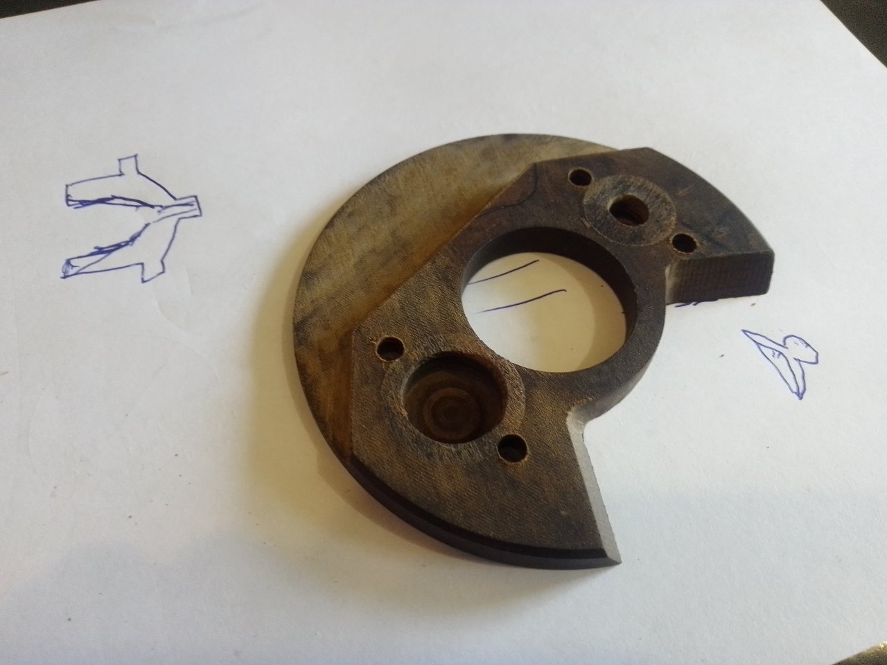

Вот правильный золотник 10мм, отверстия не сквозные, разведены отверстия под 4 пружины и лучше прижимаются
Штучно фрезеровать долго, если напарник выточит оснастку то можно делать из графитонаполненого капролона, ближе к концу года

Эти золотники были отбалансированы минс в том , что у них толщина 7,5 мм ,. Зазор между картером и щекой 10мм. пятно контакта на ведущих пальцах оч маленькое ,померил получилось 3-3,5 мм , решил сделать с накладкой , вот и спрашиваю кто-нибудь делал подобное , цельные тож можно сделать ждать долго -
А заводской золотник купить не рассматриваете? В магазинах их валом, цена тоже не заоблачная..
Про какую накладку речь ведёте? листовой текстолит приклеить на рабочую поверхность золотника?

Заводские есть и глухие , толщиной до 8 мм , дело в проточенном картере , зацепление ведущих направляющих всего 3 мм. поэтому рвет , не хотел точить новый , где-то читал про накладки тем самым увеличить толщину
меняй или реставрируй картер..приклеюхами залипухами не увлекайся.

Эт понятно что цельный будет стоять , хотел по быстрому , где-то на форуме читал ,что так делают на смолу ЭД. , пишут что всё работает , буду делать цельные

Нашёл текстолит , отдал точить толщиной 9,5 мм , должно стоять , с лепестками ещё больше головной боли , двигатель родсвенник заберёт , сам езжу на немножко помощнее , за совет большое спасибо,. отвлекаясь от темы , иногда диджеи просят перемотать динамики свыше 1 кВт ,мотаю на Эд 20 , катушка 100мм ,на текстолит, не одного случая не было чтобы катушу сбросило пока в уголь не згорит ,
