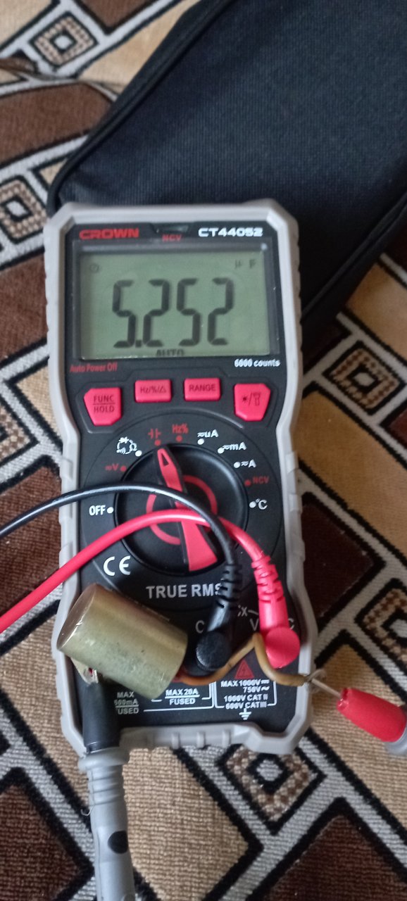

Подскажите почему конденсаторы звонятся один 5 второй 7 мкФ? Тестер не врёт, проверено.
Естественный процесс старения. Все закономерно. Возьми новые и забудь на какой то срок.

конденсаторы заменю.
подходят любые герметизированные.
можно вынести из под маховика на какой то самодельный кронштейн.
удобней в ремонте и тестировании на порядок.

Моторы «Вихрь» первых выпусков до октября 1972 г. комплектовались наиболее простым по конструкции магдино МГ101, не имевшем катушек освещения и подзарядки аккумуляторов. На основании магнето монтировались сердечник с первичной обмоткой катушки зажигания, имеющей 210± ±10 витков провода ПЭВ-2 диаметром 0,93 мм (7 рядов по 30 витков), два конденсатора емкостью по 0,3 мкФ и два прерывательных механизма. Из основания выходят только два провода, идущих к высоковольтным катушкам (трансформаторам) ИЖ56сб39.
выжимка из статьи,тут указана емкость конденсаторов.
