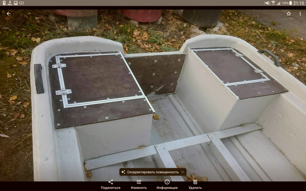

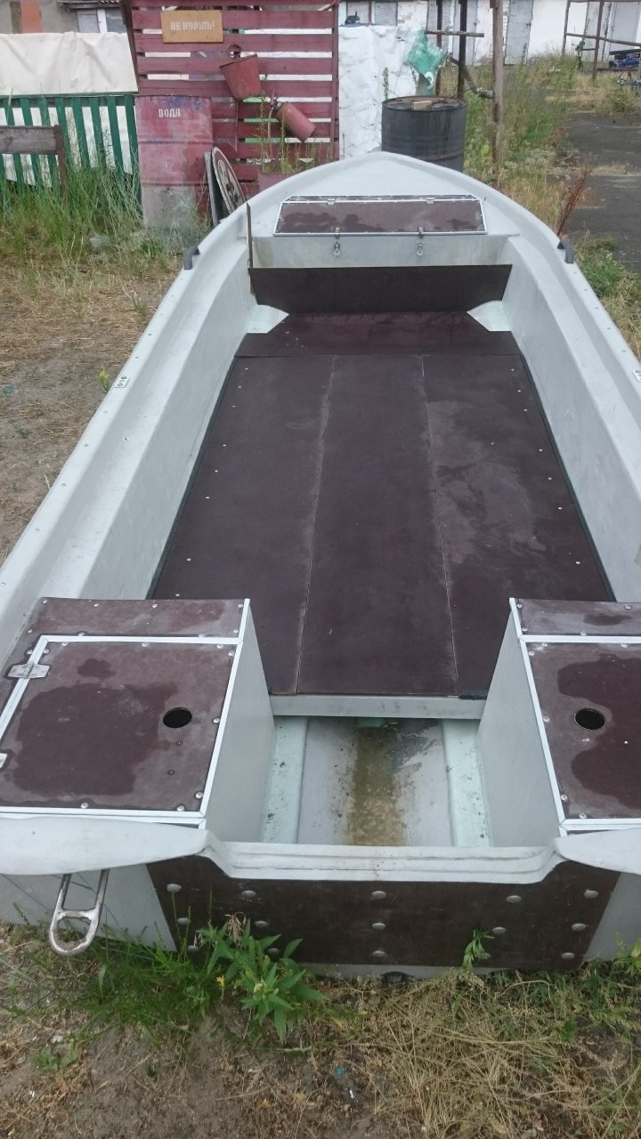

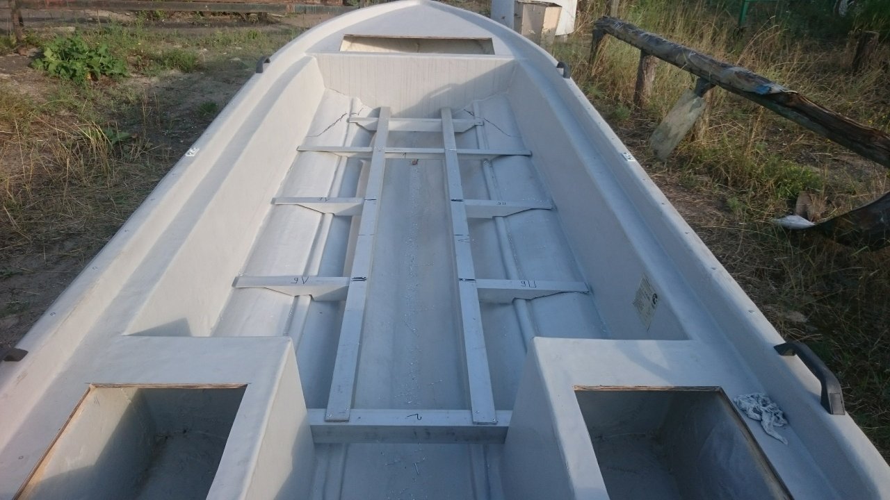

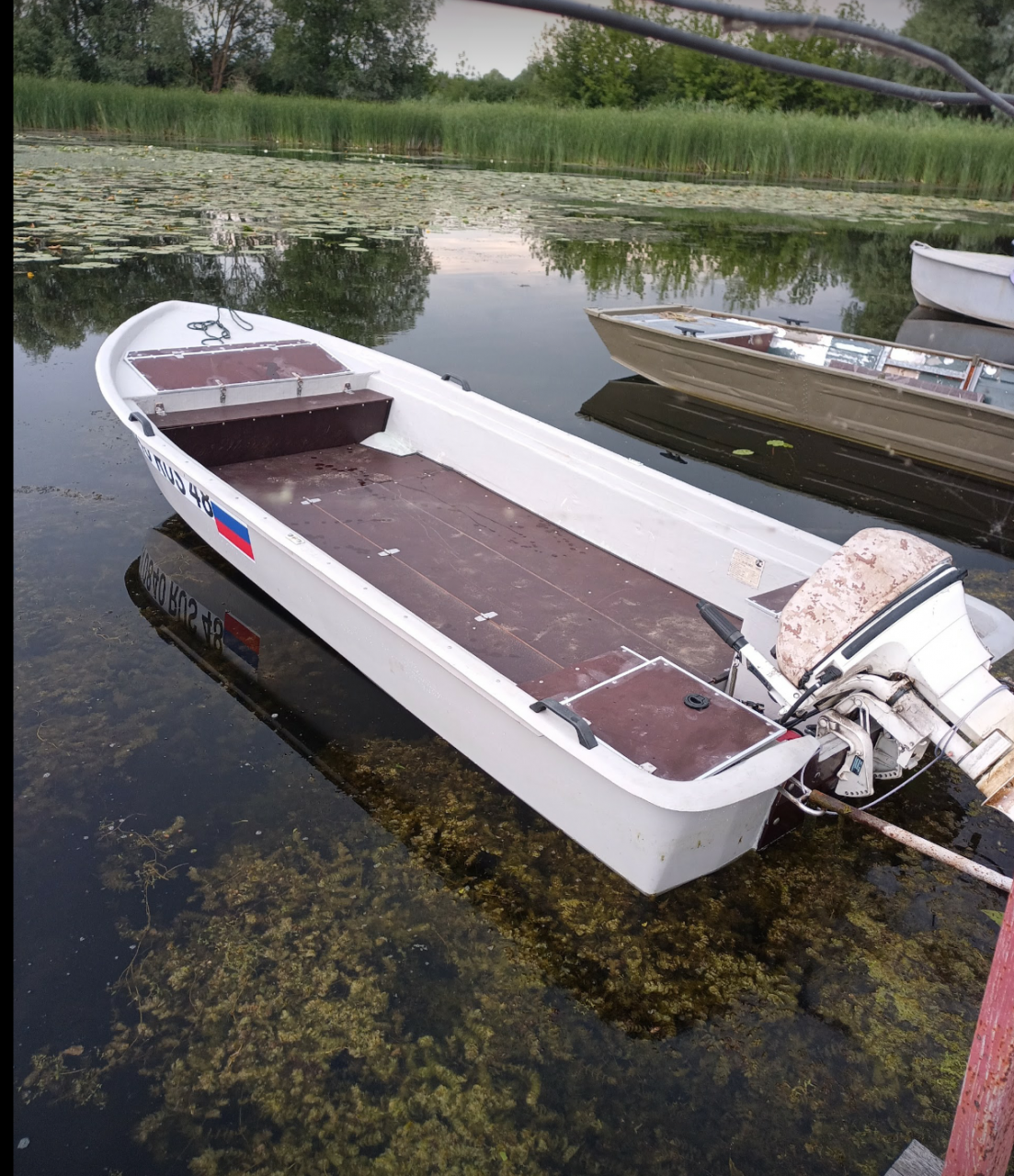

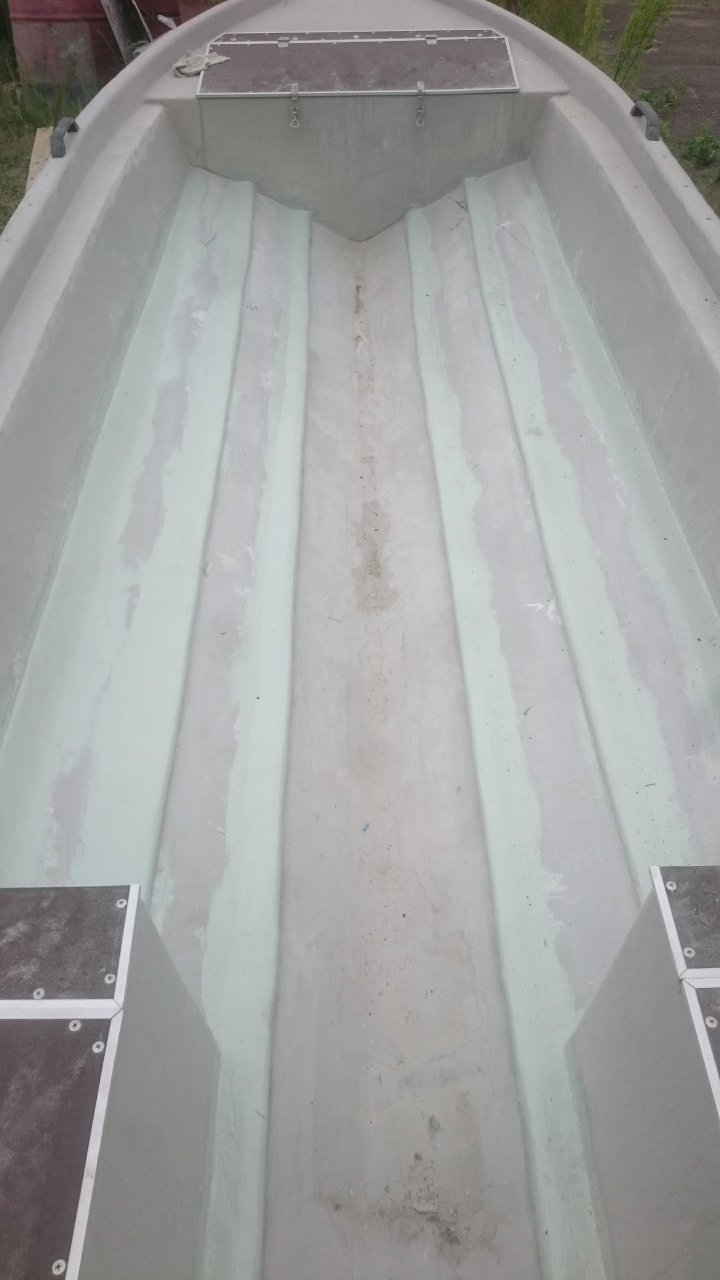

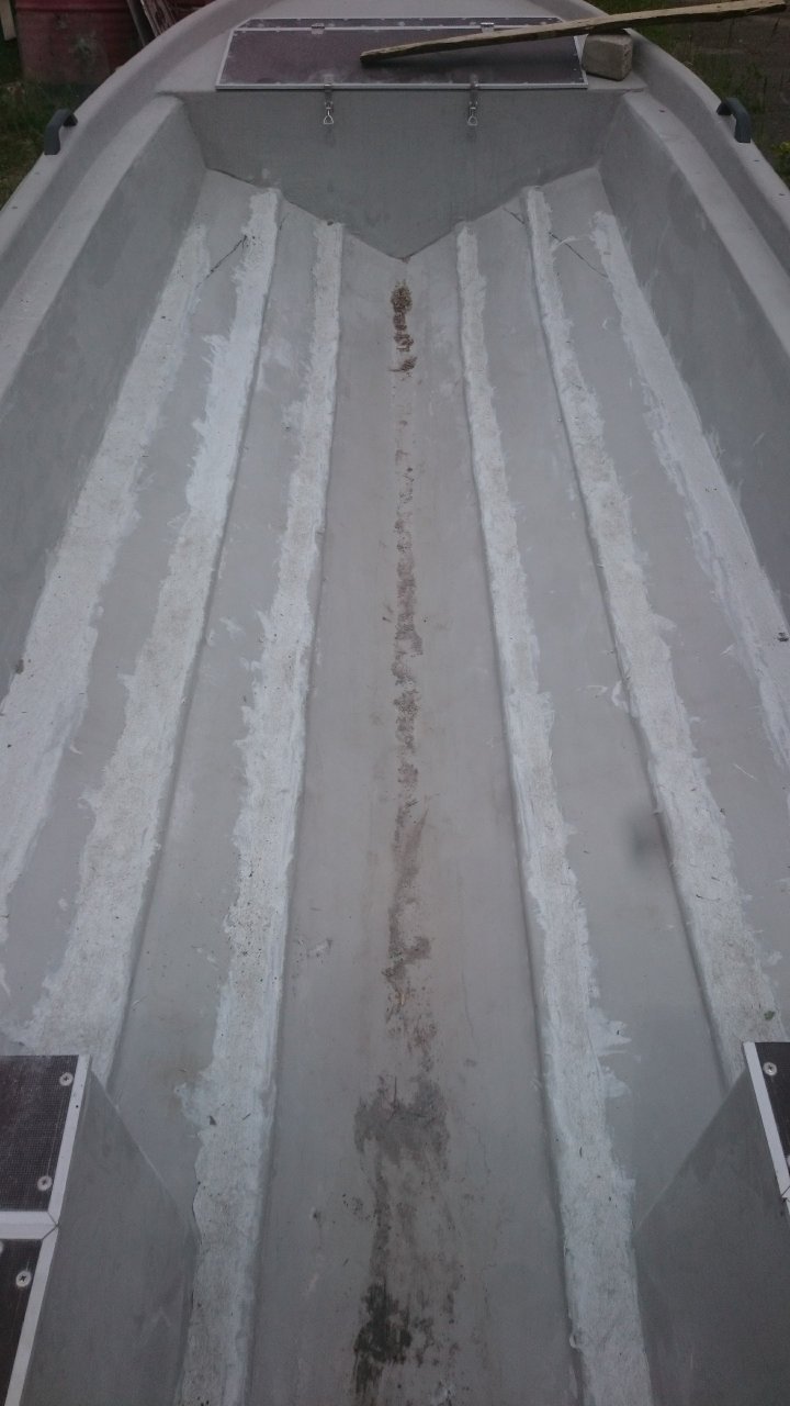

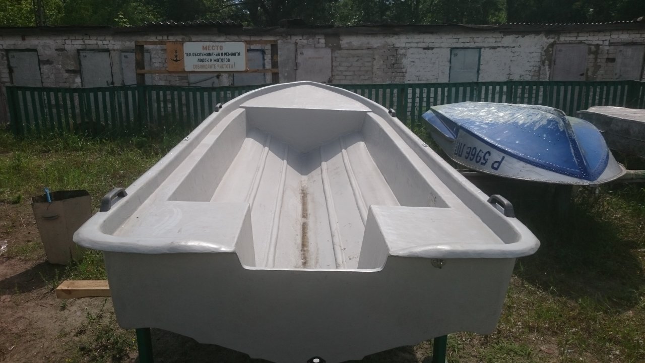

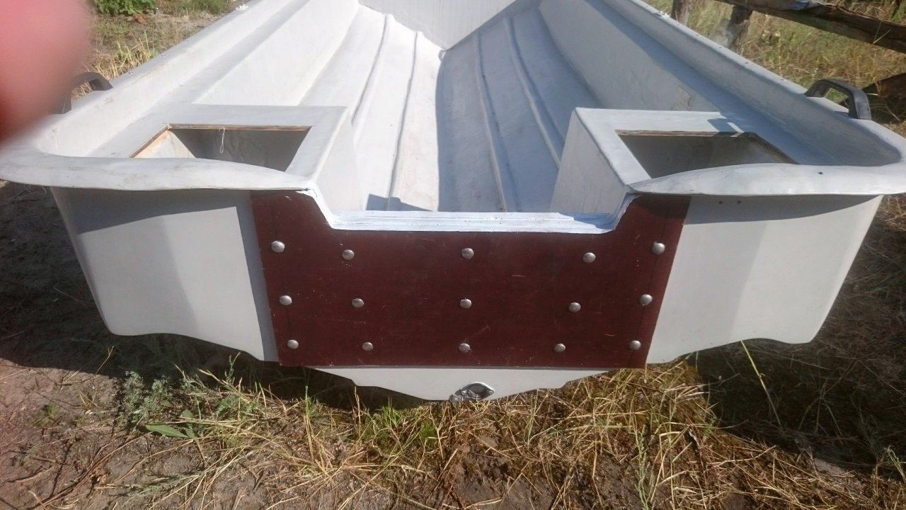

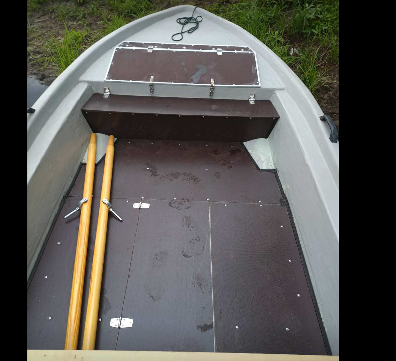

Приветствую уважаемых форумчан. (Не уважаемых соответственно не приветствую, да.) Давно не был тут, но вот решил зайти поделиться. Не прошло и полтора года как моя новая:Dлодка таки увидела небольшой кусочек воды, метров 300 примерно, ага.
Ну в общем на фото всё будет видно. Начало..... 232396, транец 232397, собрал каркас из ал.уголка 232398, рундуки232399, выровнял стеклонаполненной эпоксидной шпатлёвкой стрингеры 232408 и загрунтовал эпоксидной грунтовкой232409, примерка сланей232410, и вот уже на воду232411 232413 232414.
Прокатился по затону и поехал пить пиво.
Долболовы, называвшие эту лодку кошачьим лотком могут не утруждать свою извилину от штанов - давно в игноре. Здоровая критика приветствуется.

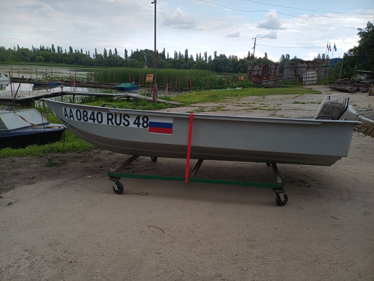

Я не понял из прочитанной страницы, вы дорабатывали готовый корпус лодки, или строили с нуля свой ?
Дорабатывал. Коротко описал выше.
Сейчас повесил 20ку Джонсона. В одного на румпеле 15" кривой винт - 45км/ч с перекрутом для 20л.с. Нужно 4 лопасти 14" и 3 лопасти 17" . Лодка по остойчивости в статике примерно как метла из за килеватости. Поссать с борта без проблем:D.
