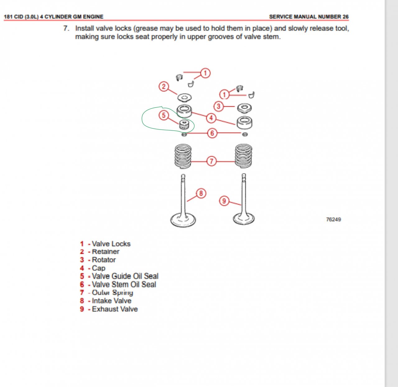

Привет коллеги! подскажите! В каталоге запчастей нет маслосьемного колпачка (только колечки уплотнительные), а в руководстве по ремонту на схеме они должны быть на впускных клапанах на фото обвел зеленым! Мотор откапиталили а масло как жрал так и жрет очень много! Начал вникать и пришел к выводу в виду отсутствия колпачков! катер пришел не новым и в голову до меня явно лазили уже, соответсвтенно когда разбирали колпачков уже не было! вопрос к знатокам есть ли у кого нибудь номер колпачков этих? или от чего поставить, где купить, в конце концов должны ли они все таки там быть вообще???

У Алексея Лухи спроси

Я здесь... если стоят колечки, то сальники не ставятся. Если разбиты втулки клапанов, то ни какие сальники или колечки держать не будут.
Жор еще может быть если ГРМ на зуб не попали...

А в сервисном фирменном мануале колпачки не ставятся только на выпускные в первом посте фото! А колечки ставятся на все клапана, только в модели LX не ставятся на выпускные - это тоже все из той же книги
голову делали в специализированом авторитетном сервисе, думаю должны были момент со втулками учесть
А так расход масла после капиталки (как и до капиталки) литр на 4-5 часов, жесть короче
