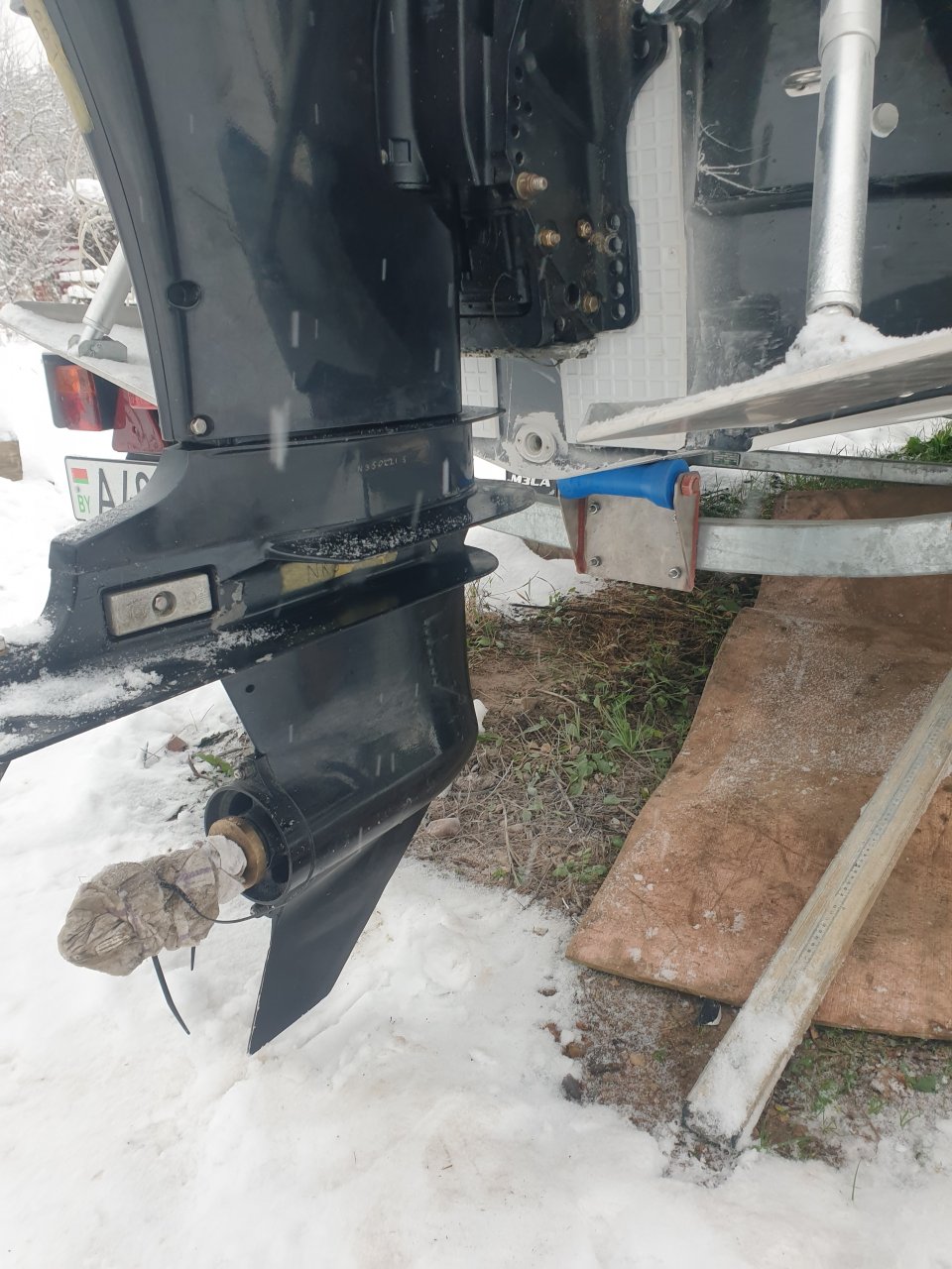

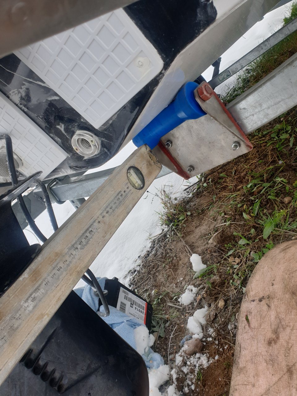

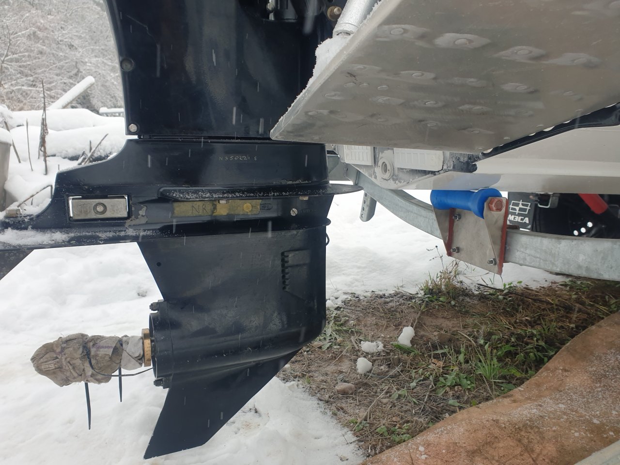

Мотор в статике на транце высотой 505мм висит на 60мм ниже киля, надо 10мм ,и имееет отрицательный угол ,клин ненужен

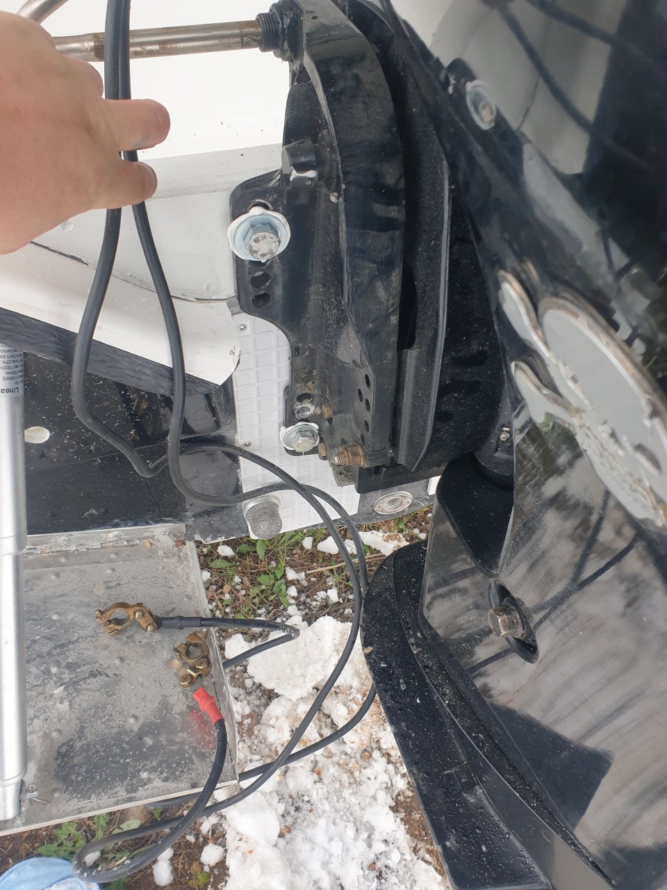

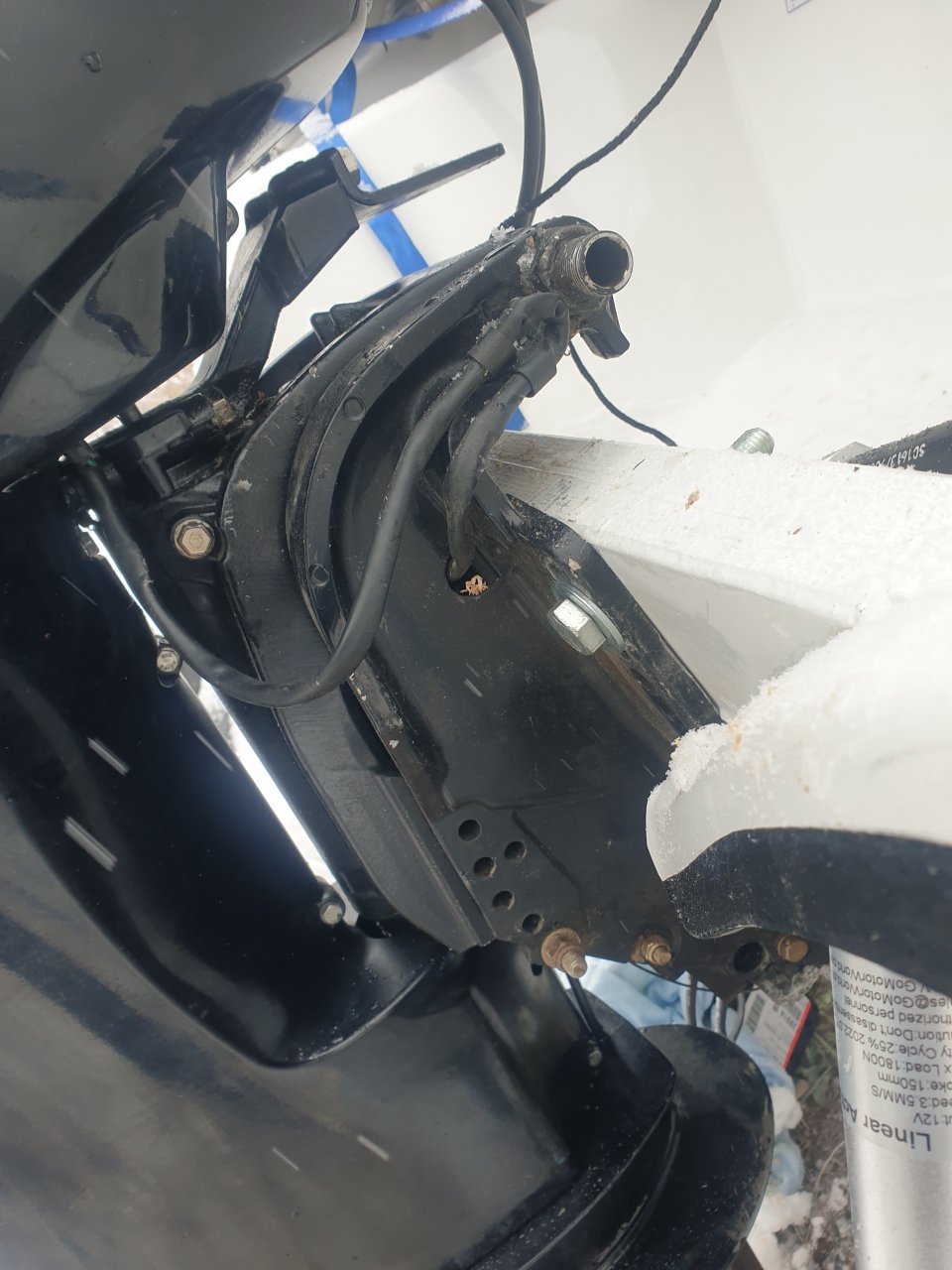

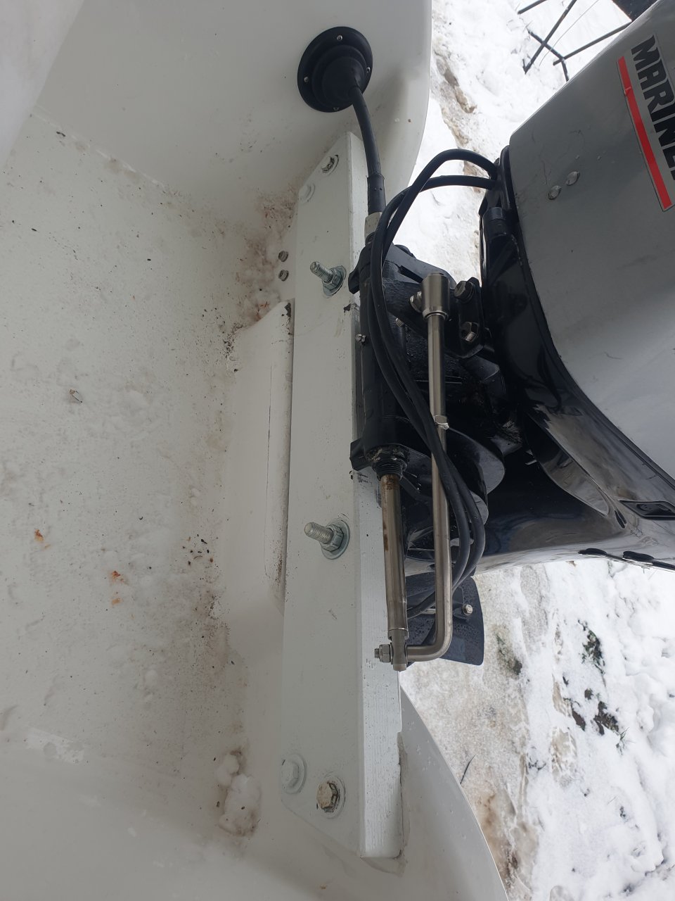

Мото закрепил, рулевре тоже, тросы короткие, поеду покупать 12" ,короткие подарю

Так ,это, есче бак и проводку

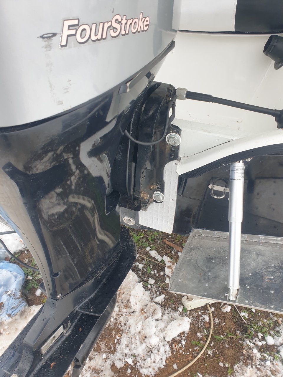

Болты надо было перевернуть. Они потом как шпильки останутся, выдержать из транца не придется. Шайб ставится или по две (под шляпкой винта и гайкой - побольше и поменьше) под самоконтрик. Никаких пружинных шайб!
Поищи: есть два способа крепления. Я уже подзабыл

Ага, и ворам чтоб легче снимать было с шпилек, я думаю что больше снимать небуду
Способ шайба и гайка чем плох?

Не могу тебе сказать. Есть два общепринятых способа. И ещё: болты могут тянуться, а гайки иногда подтягивают.

Боря , как? Если они зажаты, удавилесь в дерево немного шайбы, надо подтянем гайки, проблем то нет

Нижняя часть струбцыны работает на упор, верх на отрыв

Ремонтник из Ямахи давно мне рассказывал. Поэтому и не помню: у Мерка своя, у Махи и других своя. Гравера имеют особенность трескаться. Сам смотри, твой комплект. Но то что сделал лично мне не нравится, и написал поэтому. Возможно я не прав.
Мотор с лодки угонщики на месте не снимают - хлопотно и долго. Угоняют и там спокойно делают свое дело. Думаю, твой Маринер никому не интересен. Нераспространеннный, по крайней мере у нас, мотор.

А выше ты его только на одну дырку теперь поднять можешь?
