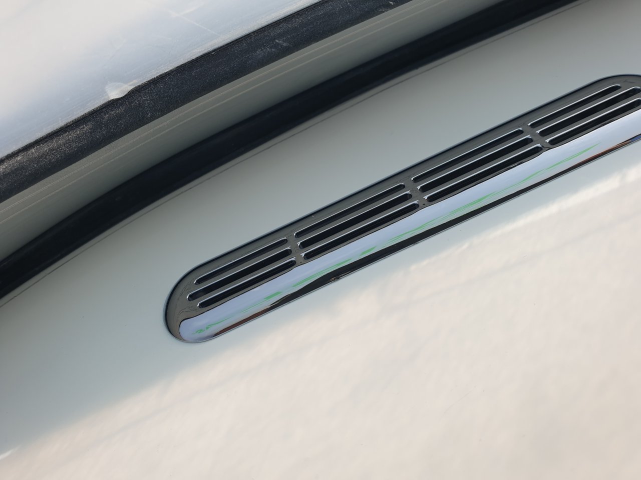

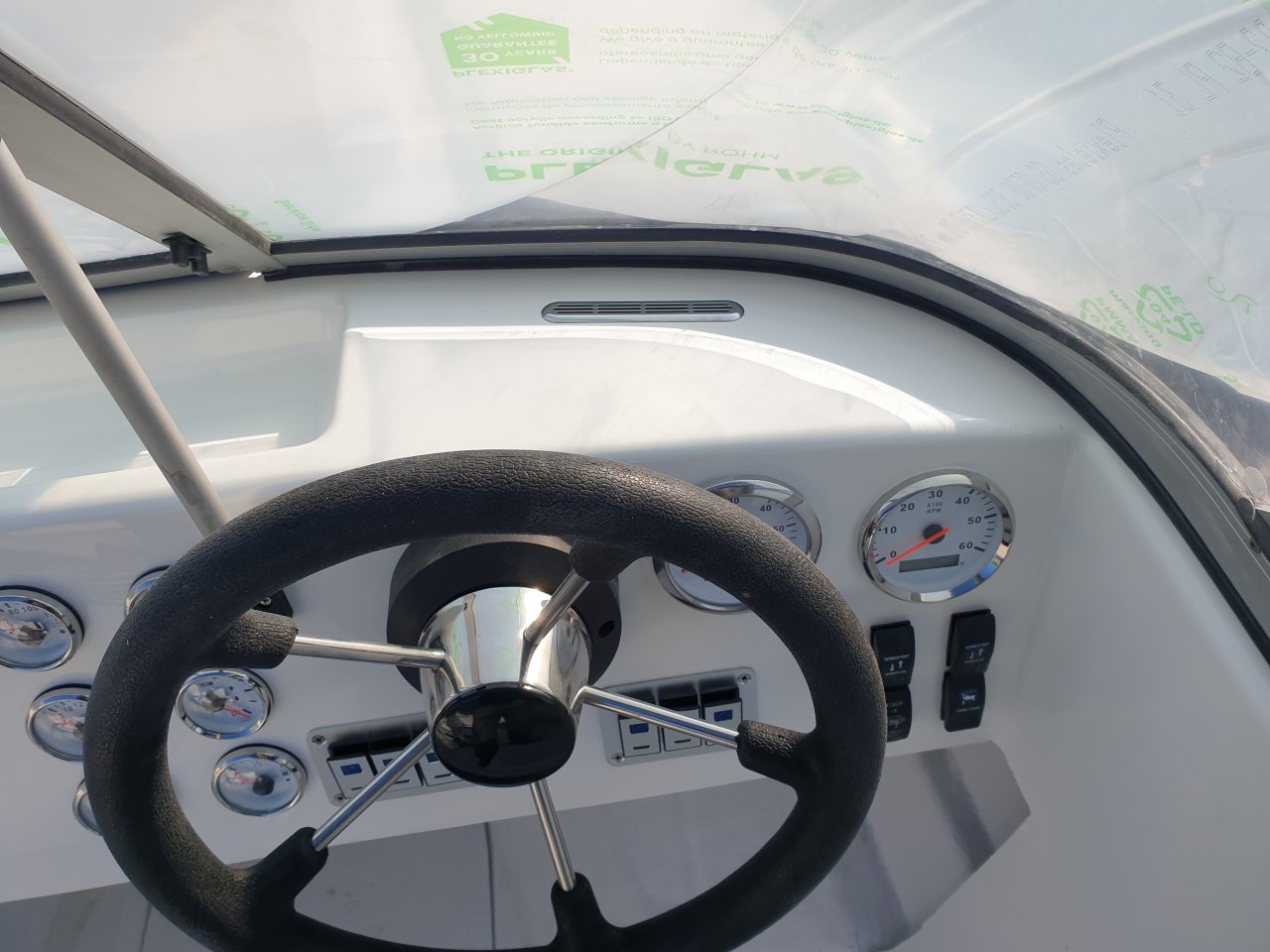

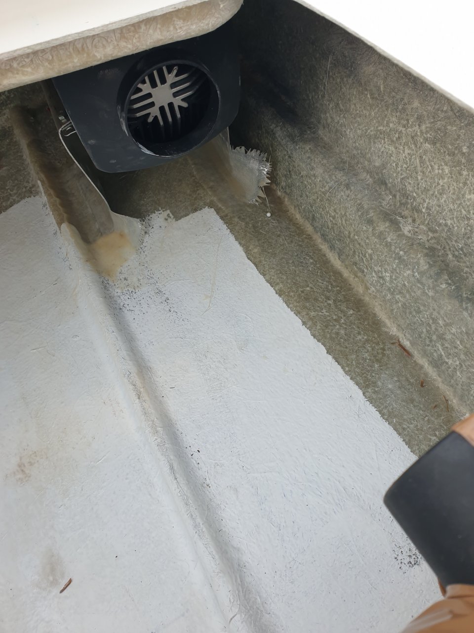

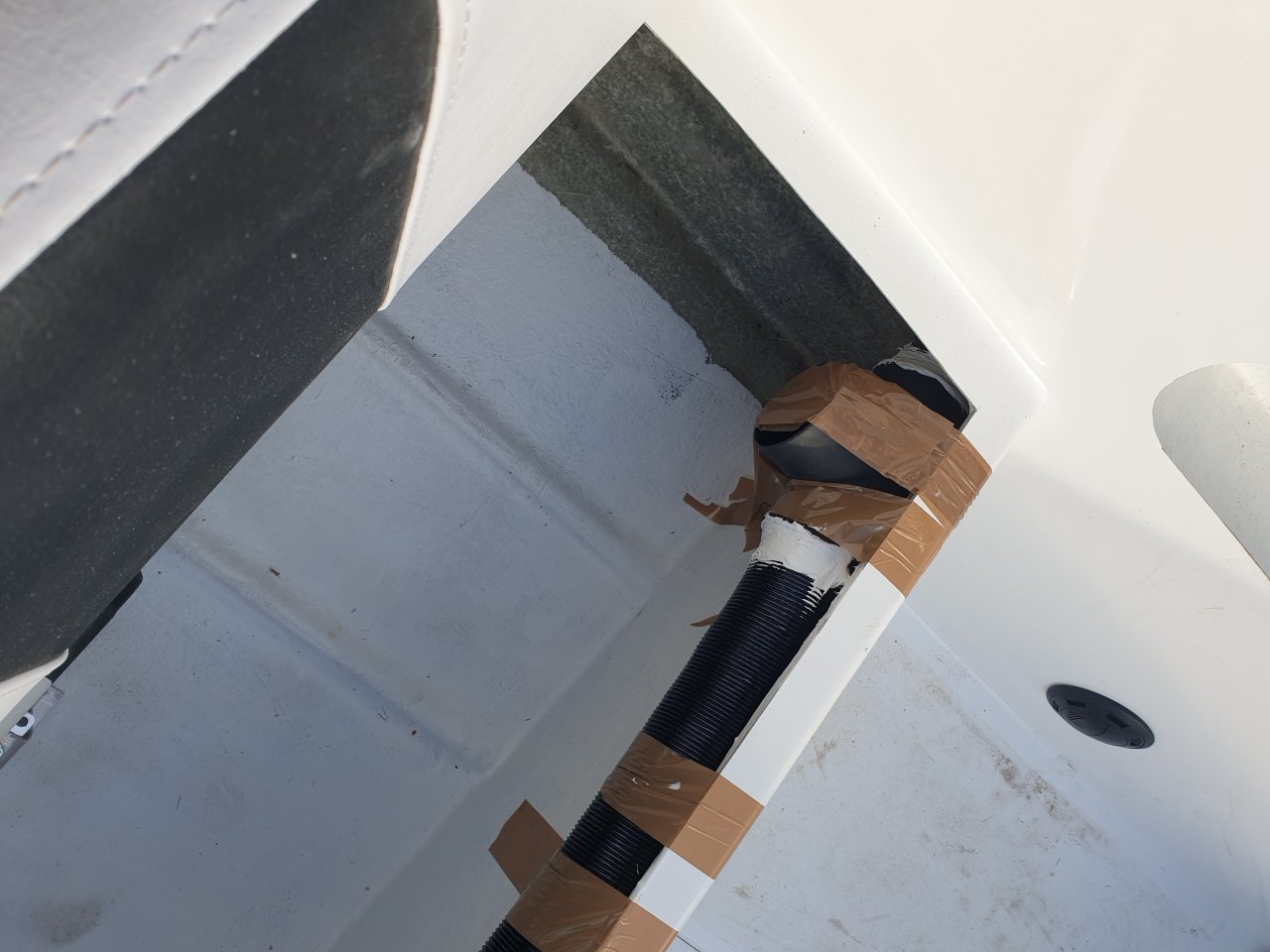

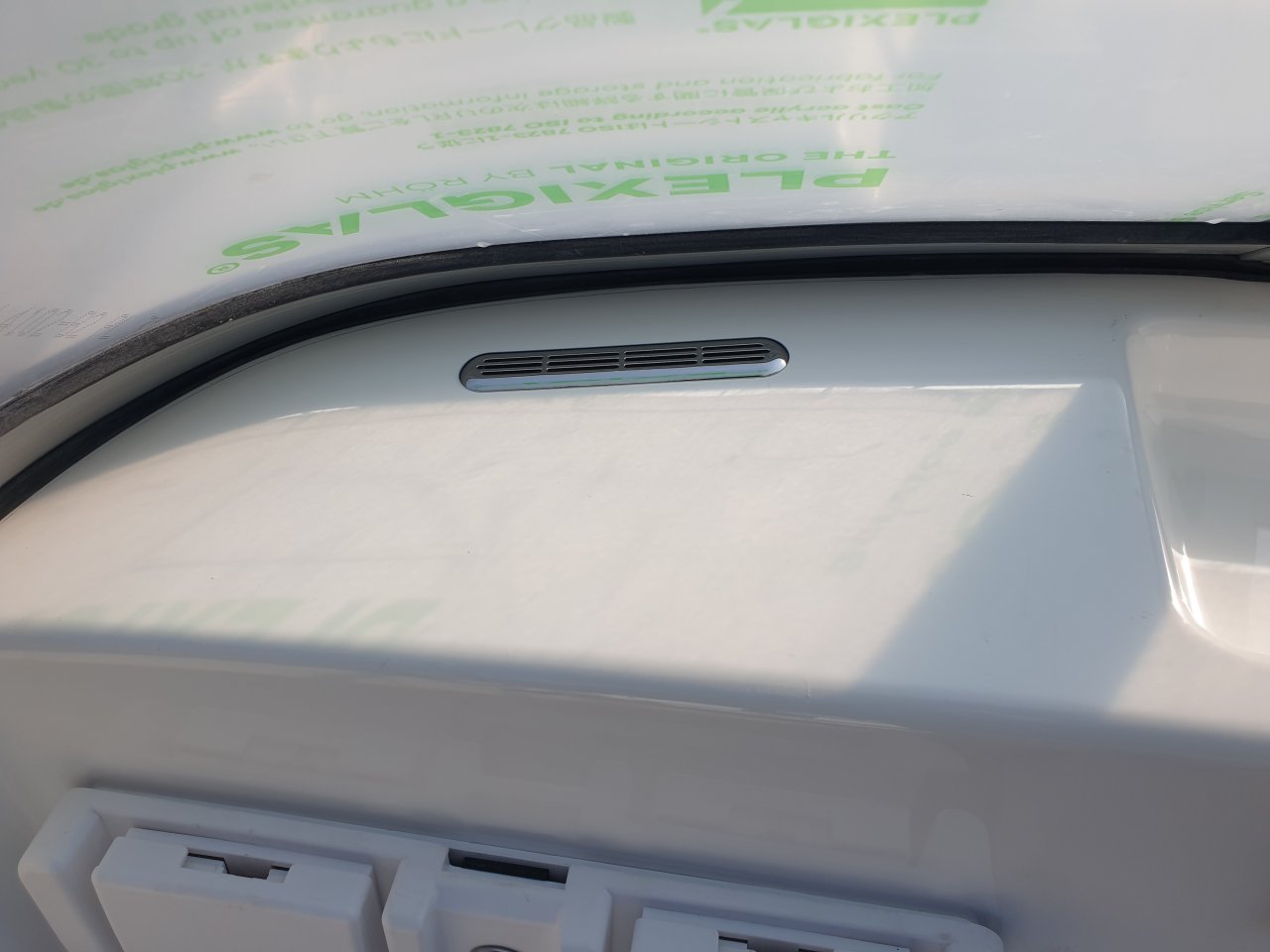

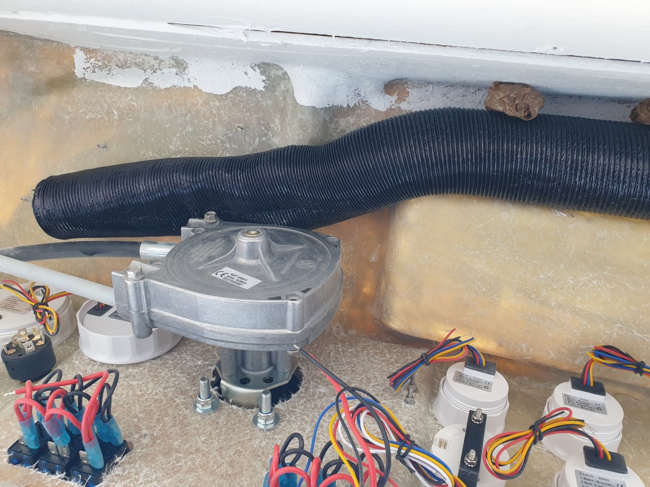

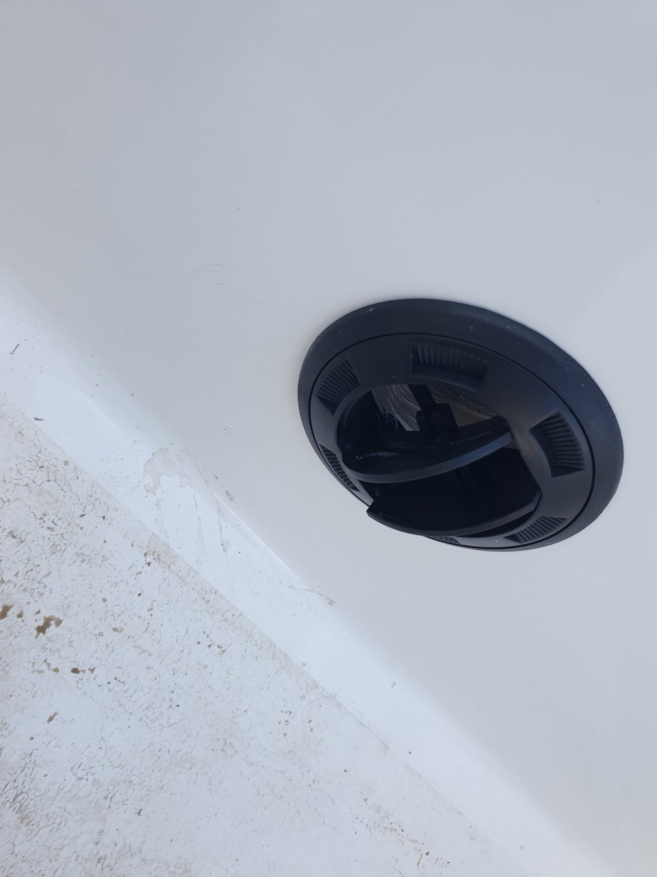

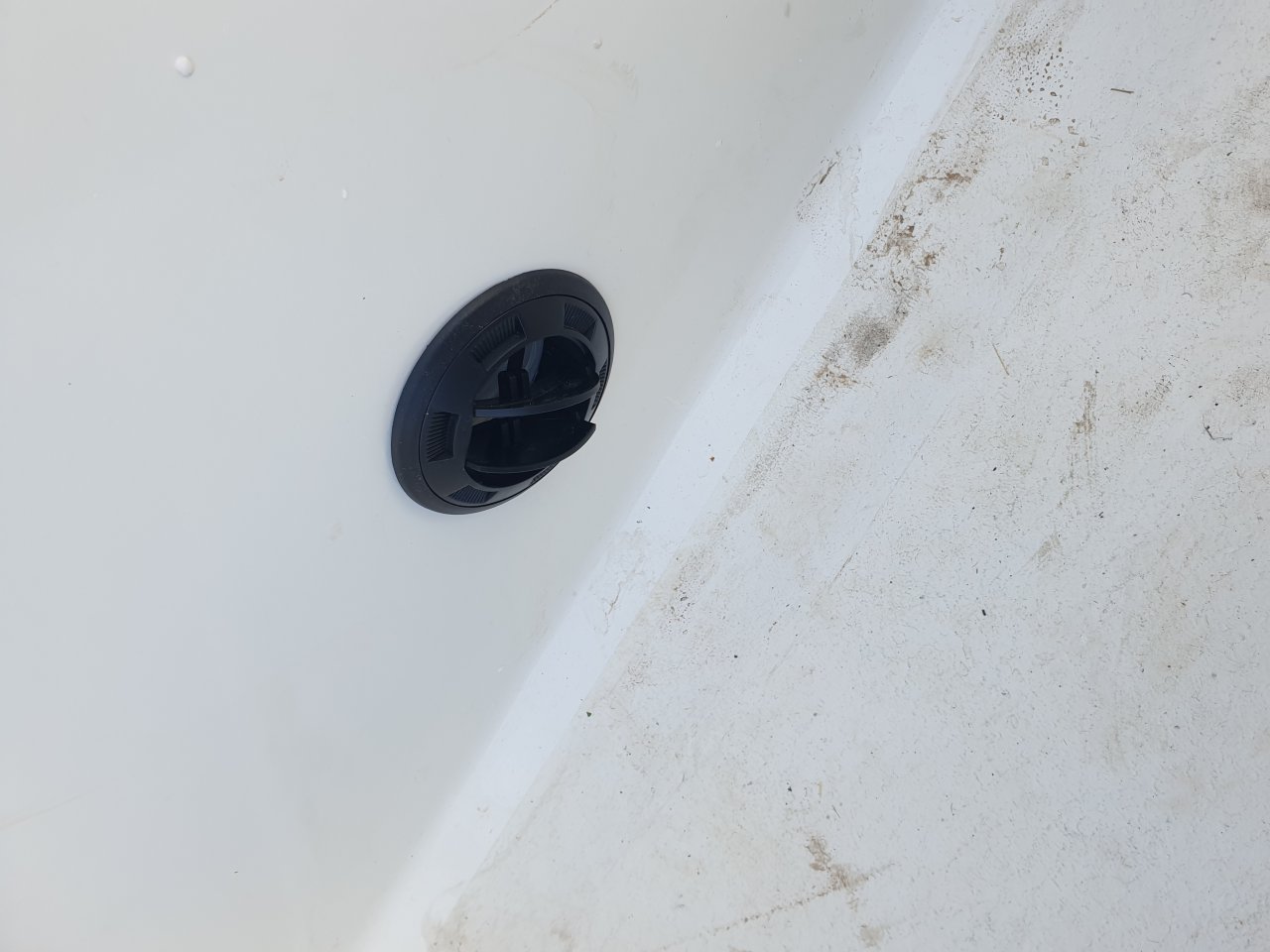

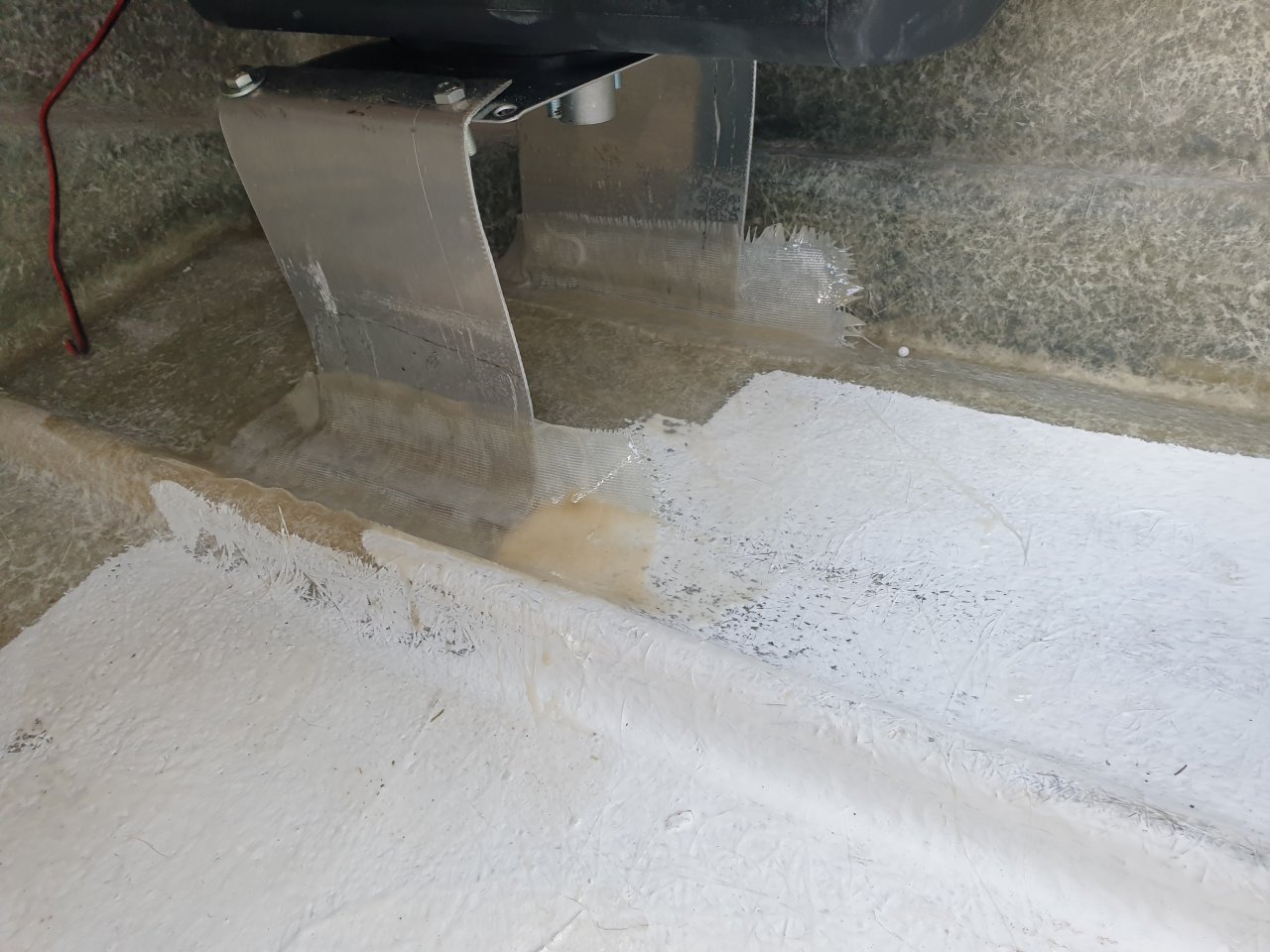

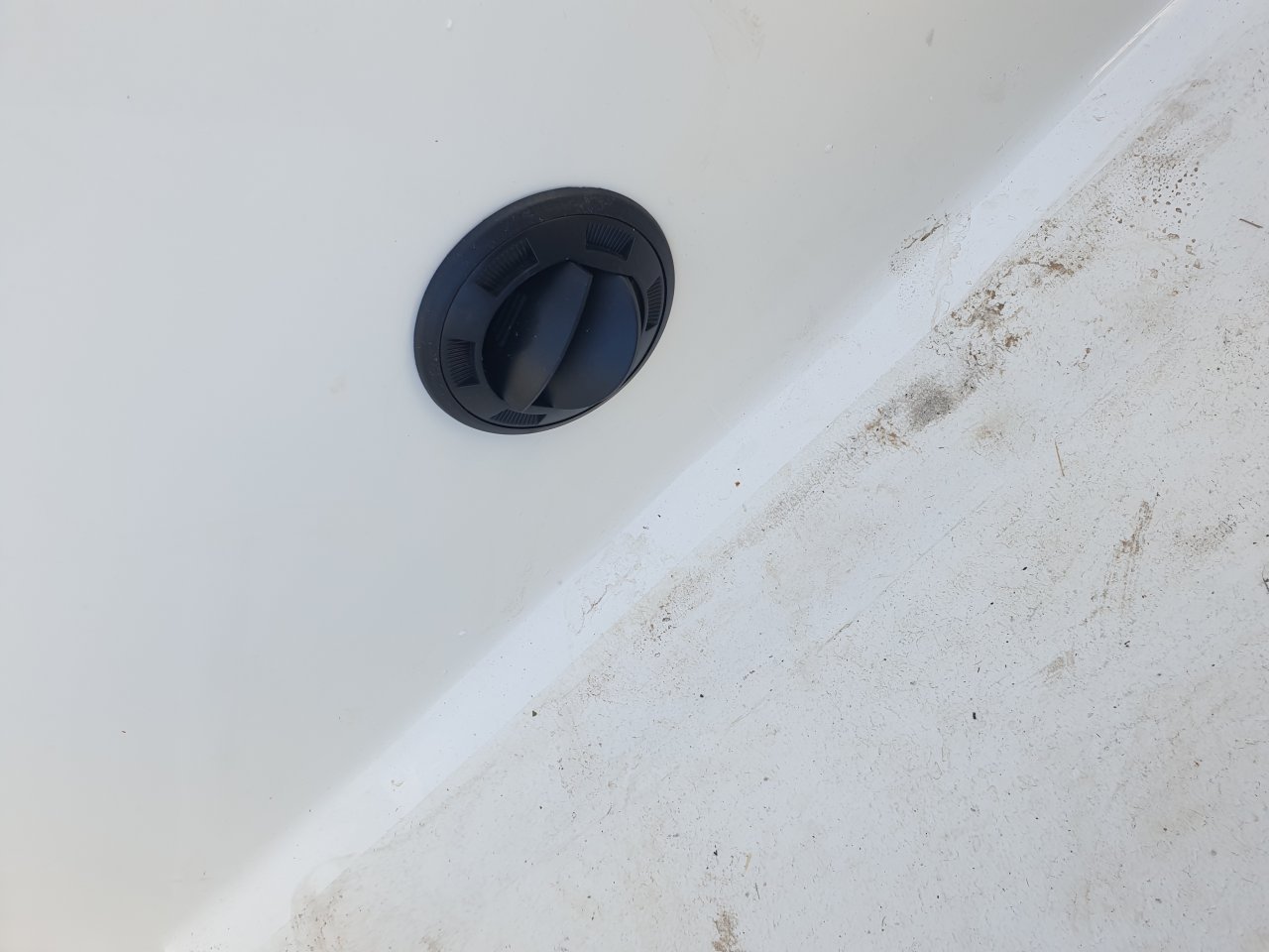

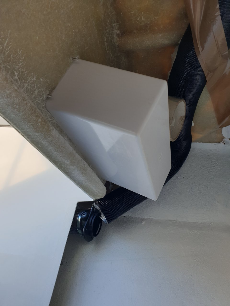

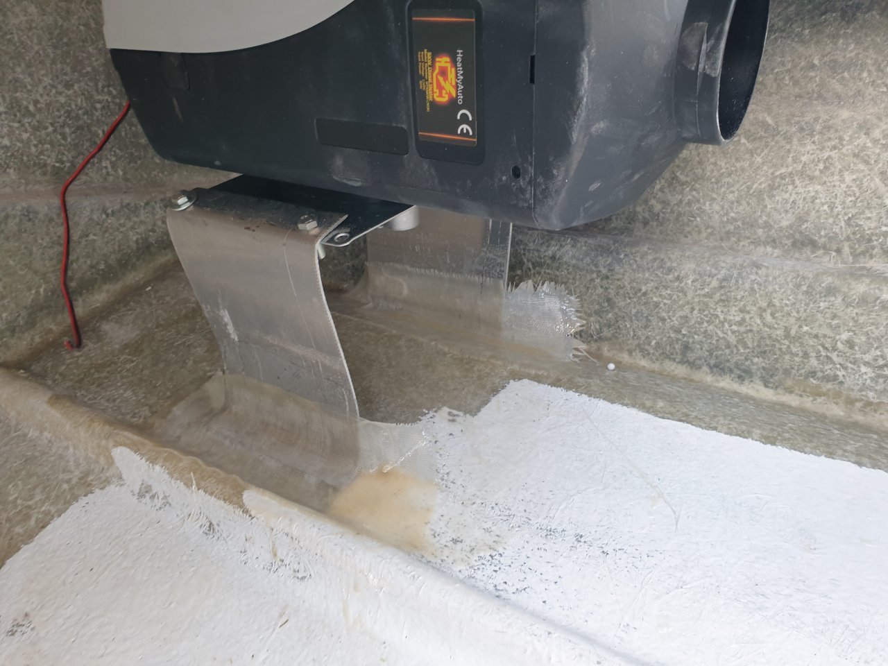

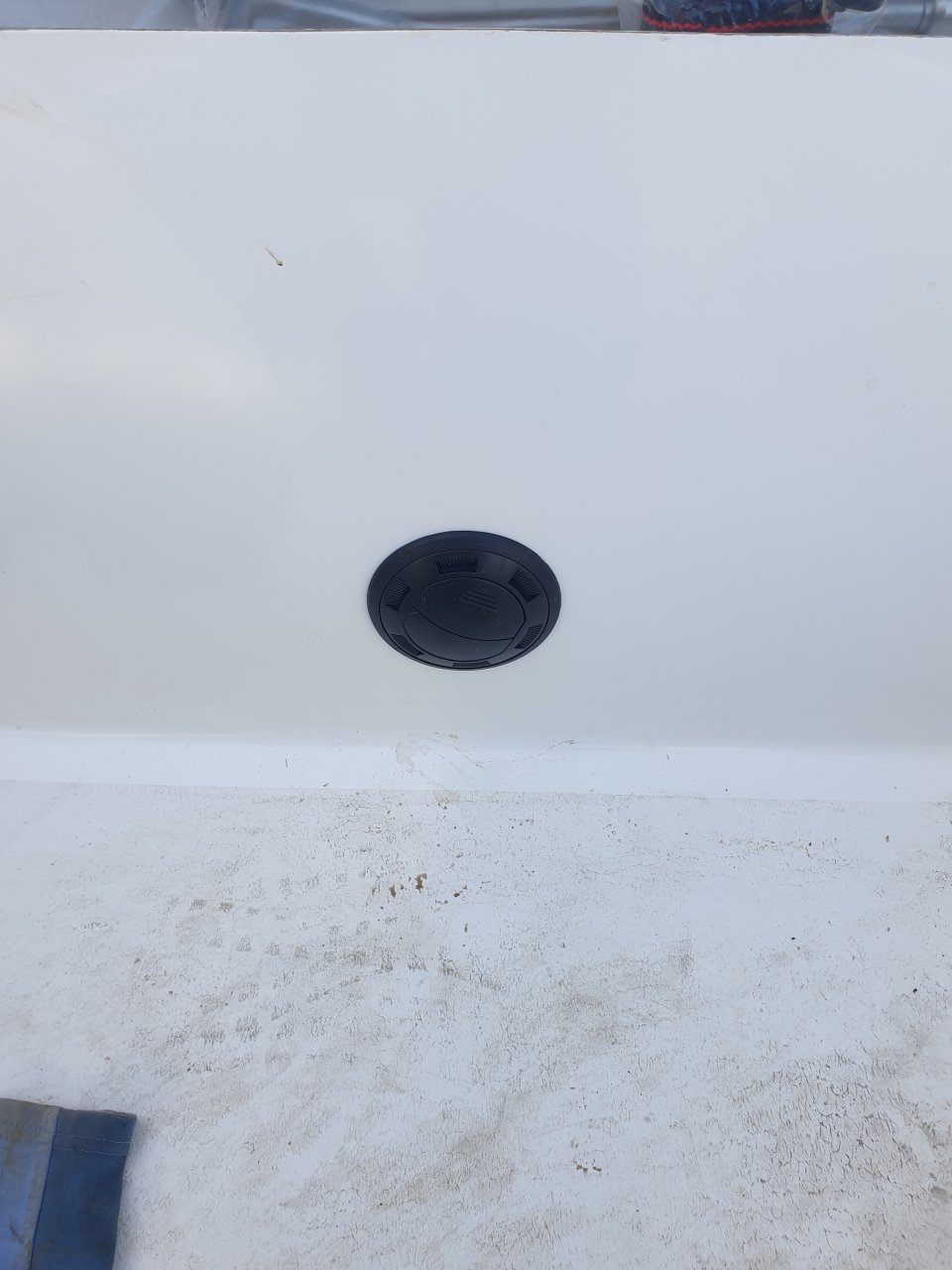

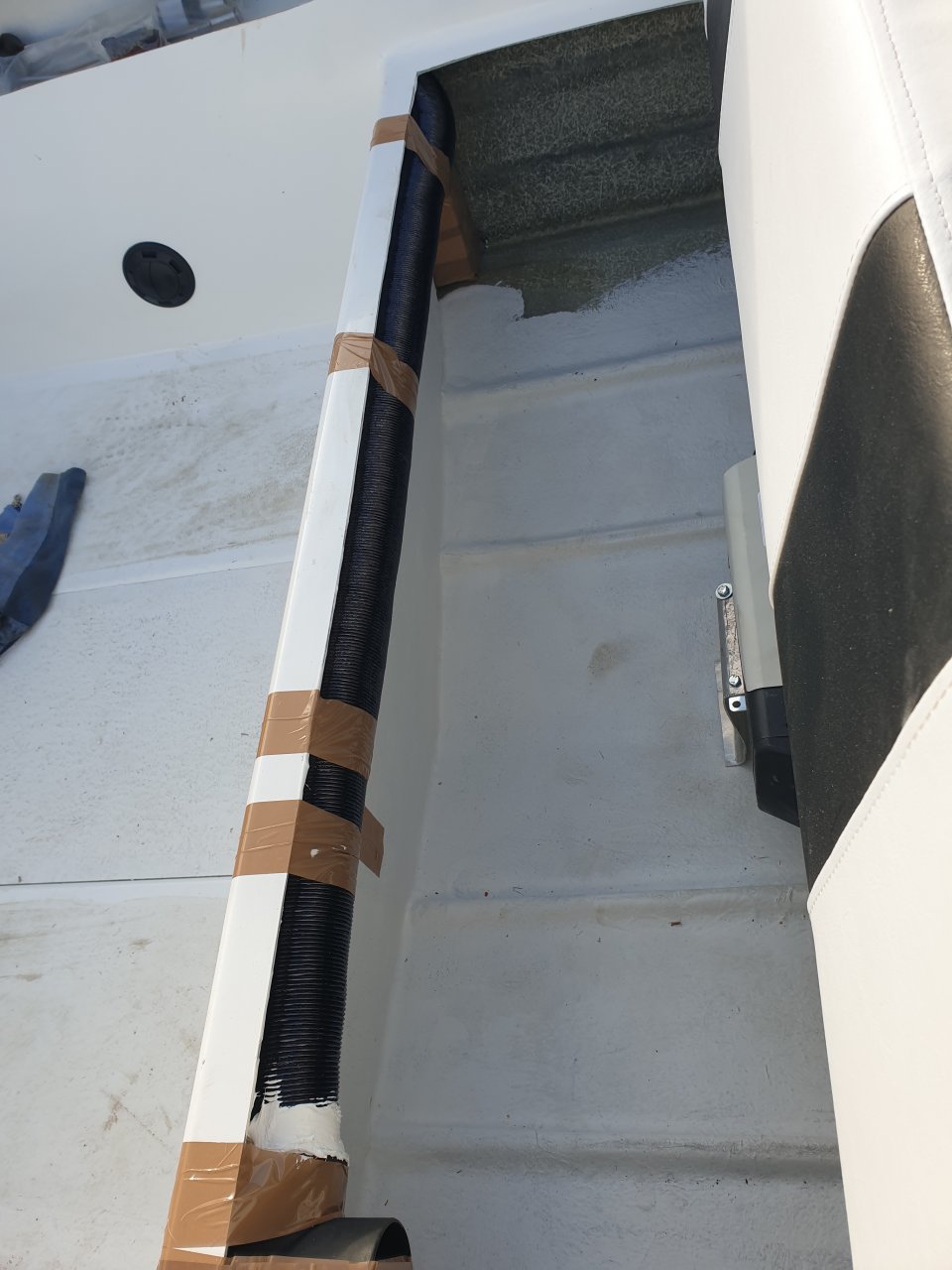

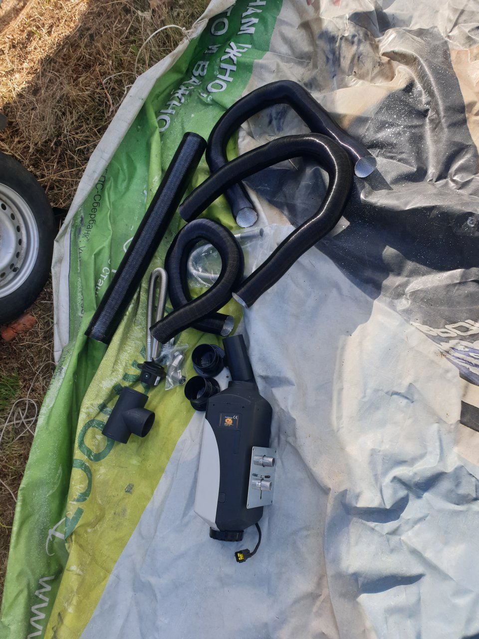

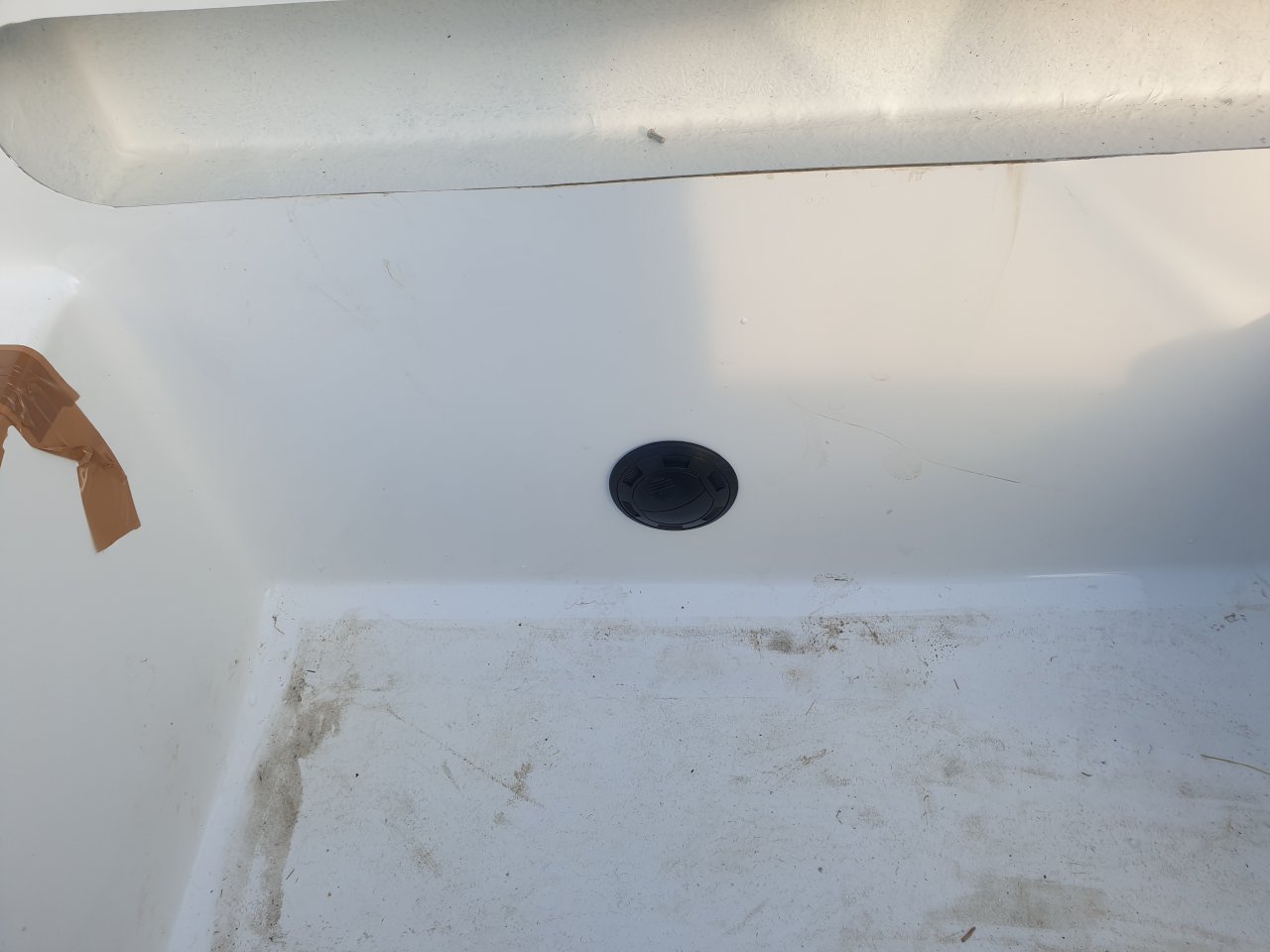

Вобщем установил отопитель, и помпу, зделал подогрев стекла, сохнет бакситка и гермет, если что непонятно напишу,

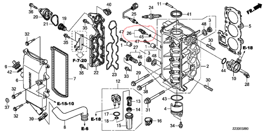

Так что он считывает? Масло, выхлоп, воду
Воду, но стоит очень близко к выхлопу. Есть еще датчик температуры масла. На перегрев не матькается. Термостат менял, пробовал совсем без термостата. Крыльчатка новая. Систему охлаждения промыл.
1 880
Прибор другой, а лучше мультиметр подключить к датчику, замерить сопративление когда горячий мотор, и в таблице посмотреть
