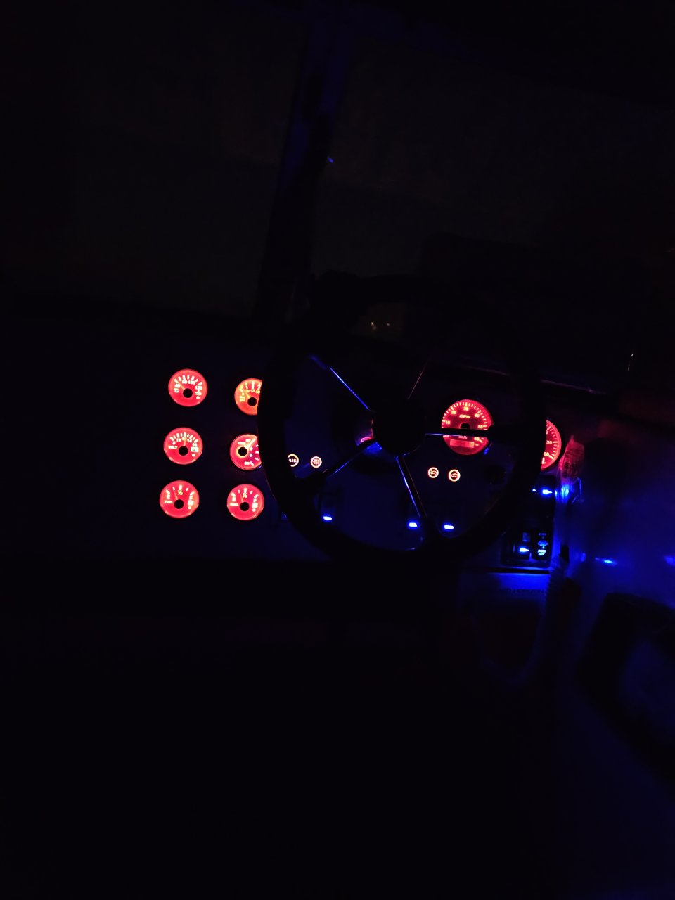

Ночью по Волге весь пульт закрываю. Весь свет, в том числе махонькая лампочка мешает смотреть вперёд.
1 880

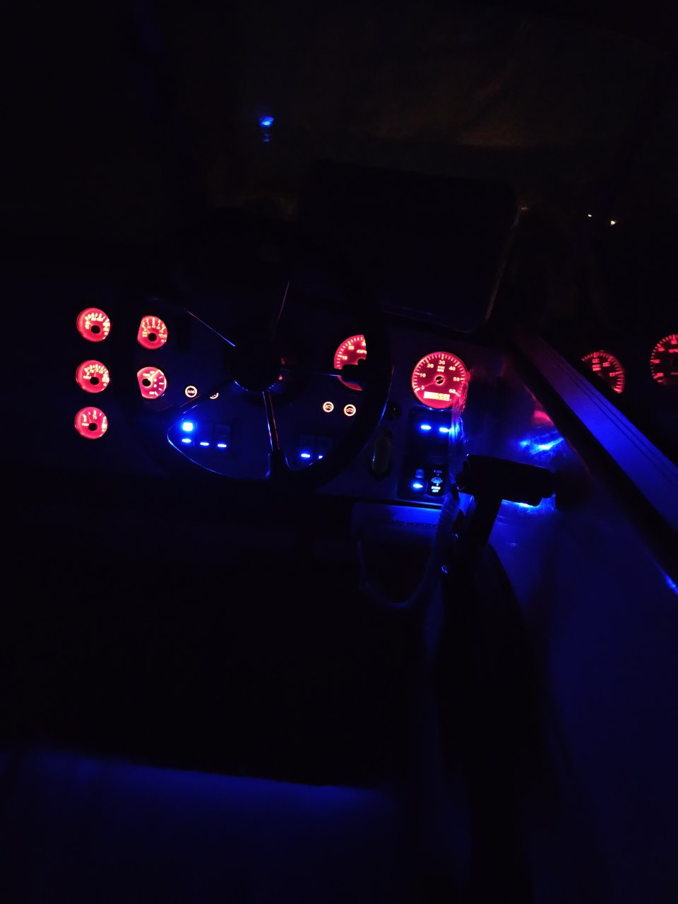

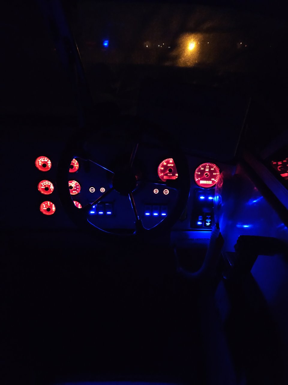

Я же ночью ходил,и фото скидывал, на приборе резистором в минимум красную подсветку убрал, :good:
А салона свет он же выключается,
Сейчас фото зделаю
1 880
Так вот выгледит
Поменяй подсветку на красную и выведи на отдельный тумблер и будет тебе счастье.
27 736
2 515
27 736
2 515
Там увы изменить не могу
Имхо, в твоём случае вывел бы на отдельный выключатель, температуру двигателя и давление масла.
Остальное не критично, а вообще подсветку вроде на всех показометрах можно сменить на желаемую
1 880
При большом желании можно и синий цвет на кнопках принасить резистором, но он как то и не напрягал, подсветка приборов вобще ни как, ни напрягает, это просто на фото так ,в реальности почти не видно

Прям гирлянда! Ну если не мешает то что ж. Самое главное не наехать на кого либо
1 880
Ну,если честно это будет не моя проблема, обозначать себя на воде нужно :snimau shlyapu:
Вот бревна или палки проблема,хотя ,слава яйцам,не видел бревна на воде
Может вобще камерой ночного виденья обзаведусь, видел ролик видимасть суппер

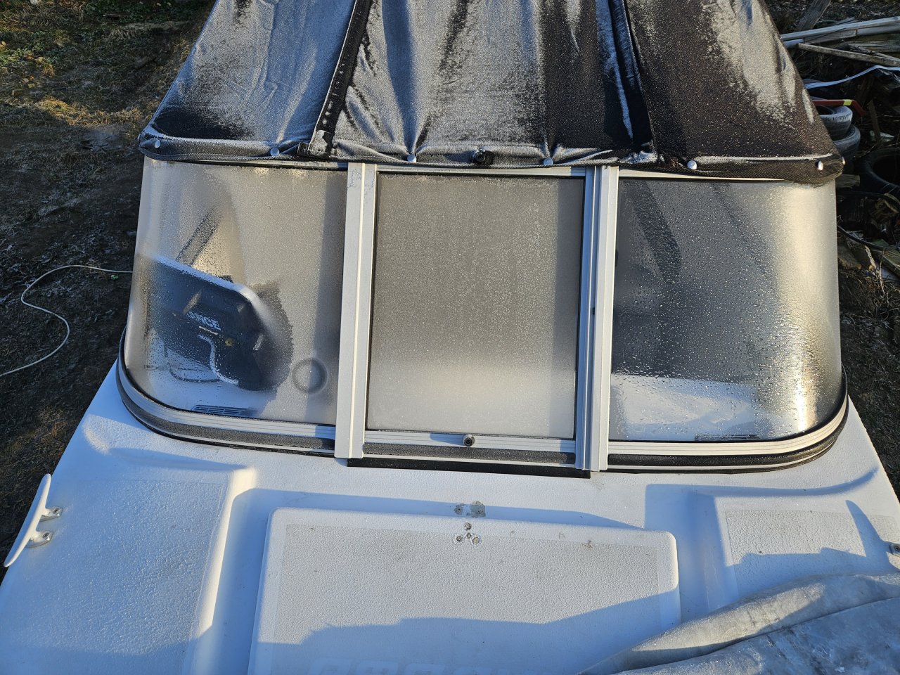

Вот ,наглядно видно, обогрев стекла, когда то говарил ,что нужно потоа регулировать на обдув,у меня с лева идет,и левое первое ,и быстрее греет, а отверстие одинаковые, надо пюменьше сечение делать

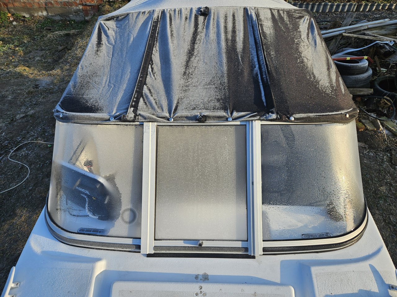

А вот если закрыть салонные сопла, то все равно левая быстрее ,и намного, даже тент оттаял сверху

Солнце справа. Вот тебе и ответ. Сегодня на соседских крышах наблюдал: оттаивает четко по границе тени.

Солнце с лева, и это не от солнца оттаевание, а от между фото время 4 минуты

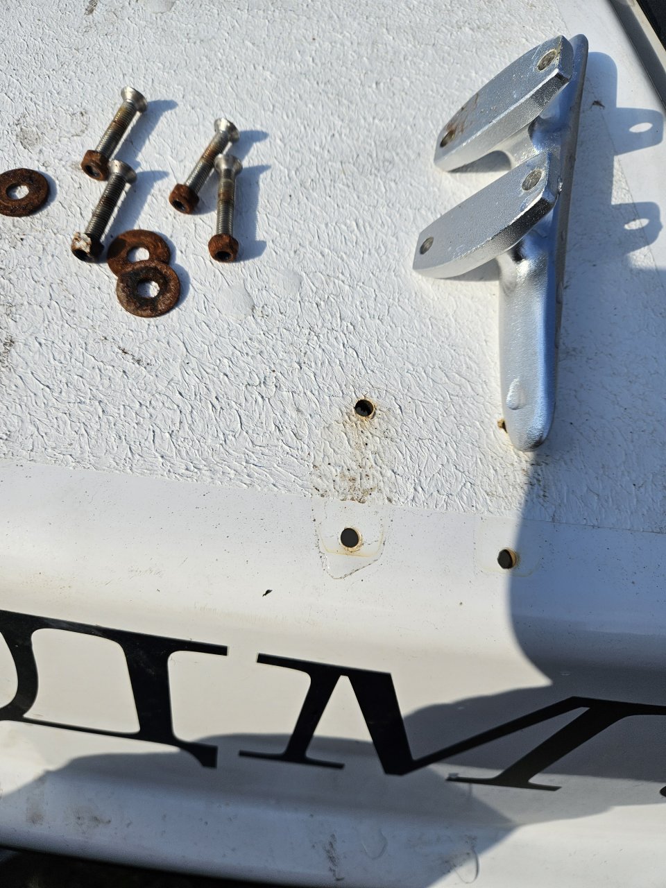

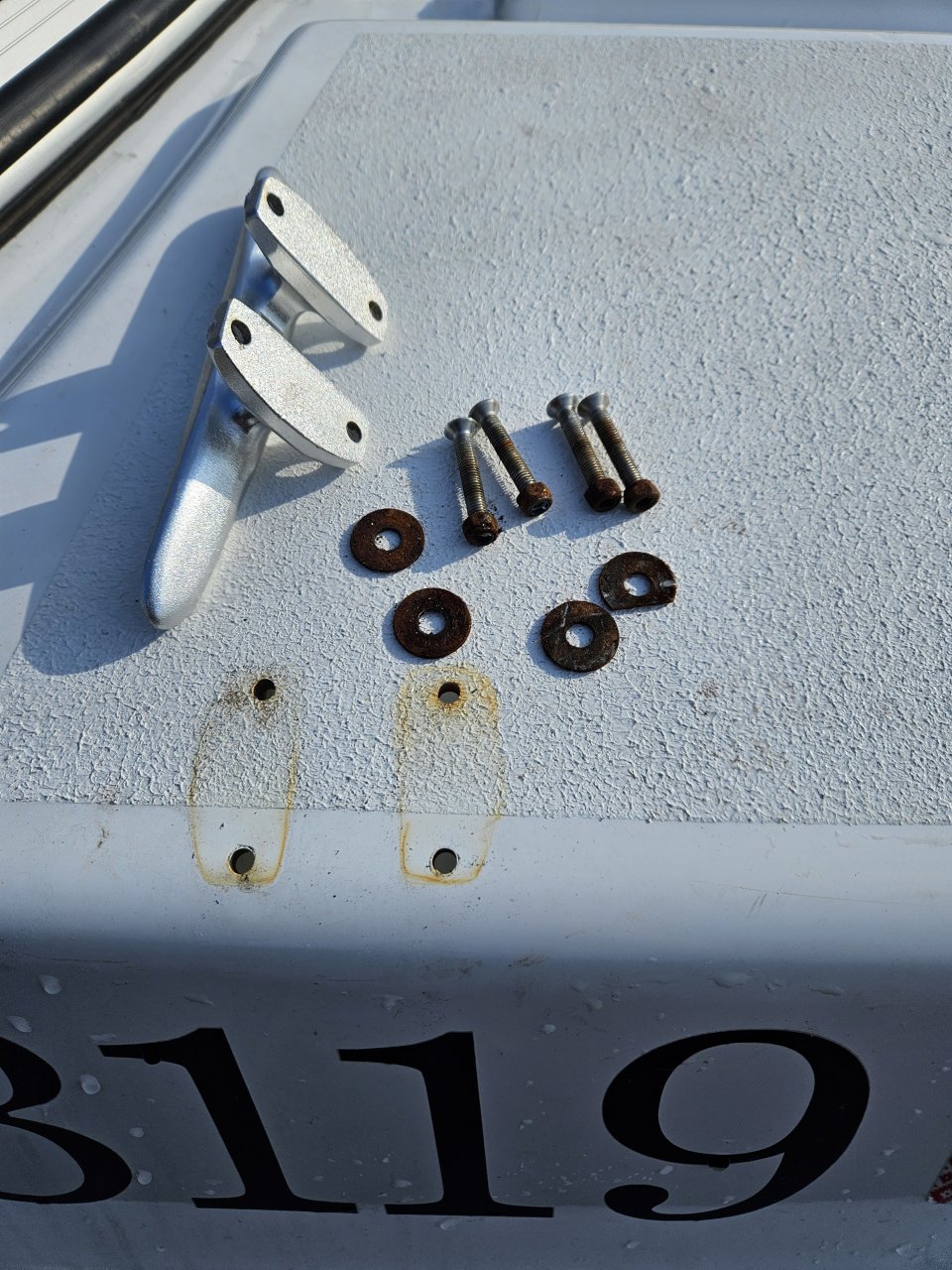

Чистейшая нержовейка
Думаю,от куда вода в бомбалюке? Вот оно что
