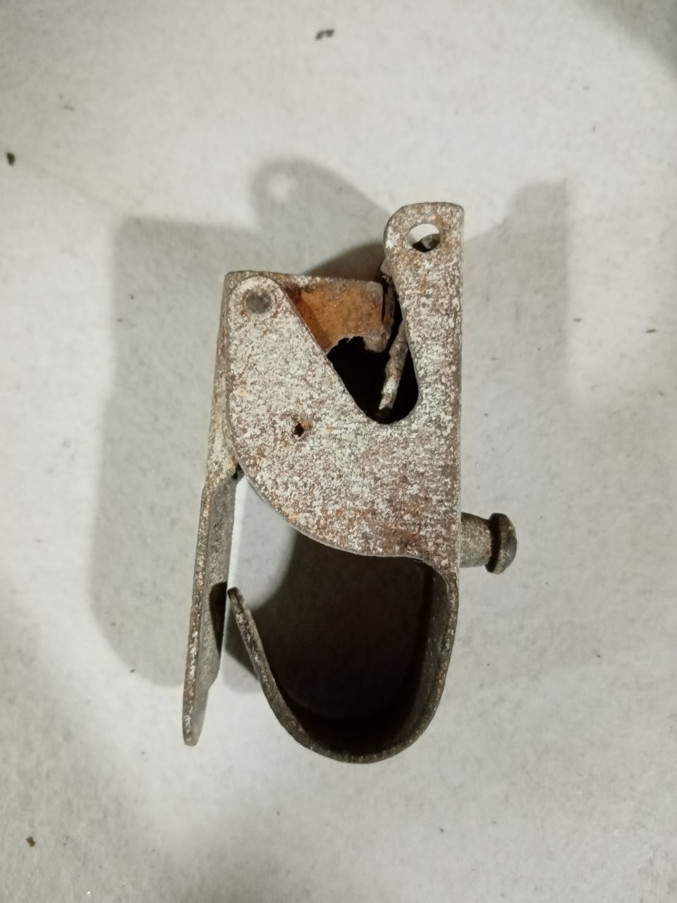

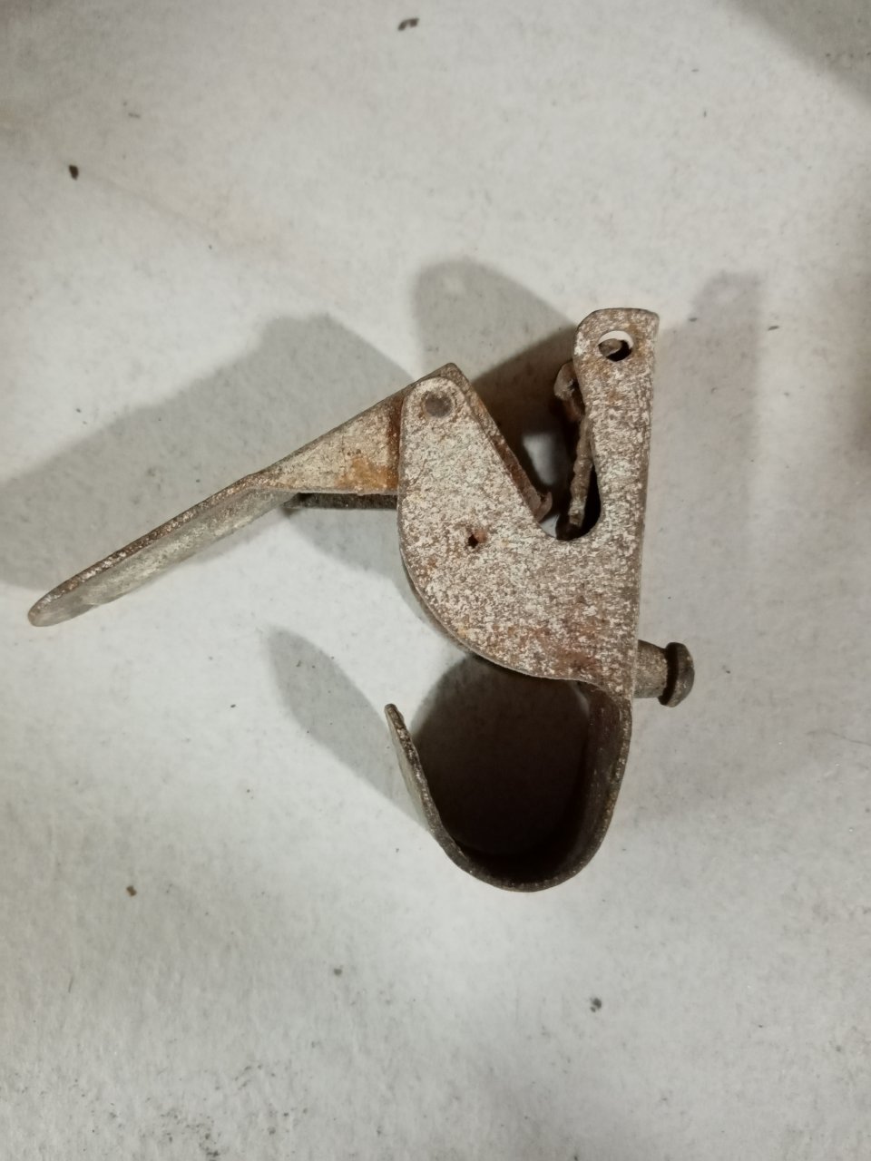

Якорный стопор на ПВХ, под верёвку, например...
Да узлы такие есть скользящие и не затягивающиеся.
Да Мильен вариантов.....
Вот такие стопор например.....

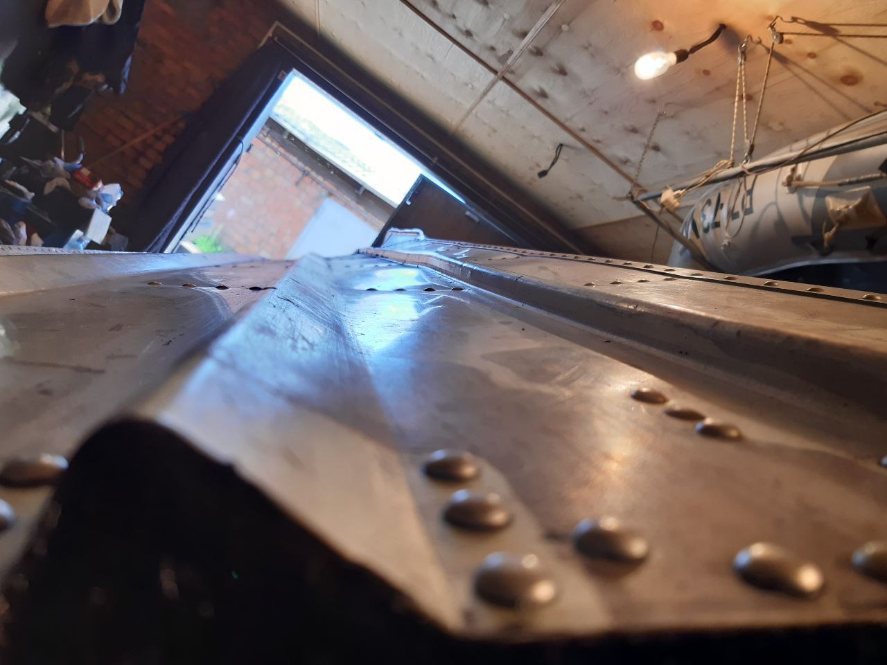

У меня вот так под потолком более 10 лет ПВХ висит. Рама из трубы, в стене два анкера с крюками, на них рама вешается одним краем, второй опускается. Лодка 330, вес около 40 кг. Хватило 3 блочка , правда при подъеме одно рукой край приподнимаешь, а далее уже веревкой. Ранее на раме с краю были шпильки, чтобы лодка перед подъемом на скатывалась на пол, но со временем обломились а усовершенствовать так руки и не дошли. Веревку на утку швартовую на потолоке креплю...можно на саму раму. По краям рамы две страховочные цепочки на карабинчиках, на фото видно. Поднял, веревку закрепил, карабинчики защелкнул и все. лодка накачана, сухая, чистая. У брата СОЛАР 400, и гараж узкий, так у него продольный подъем, у меня боковой

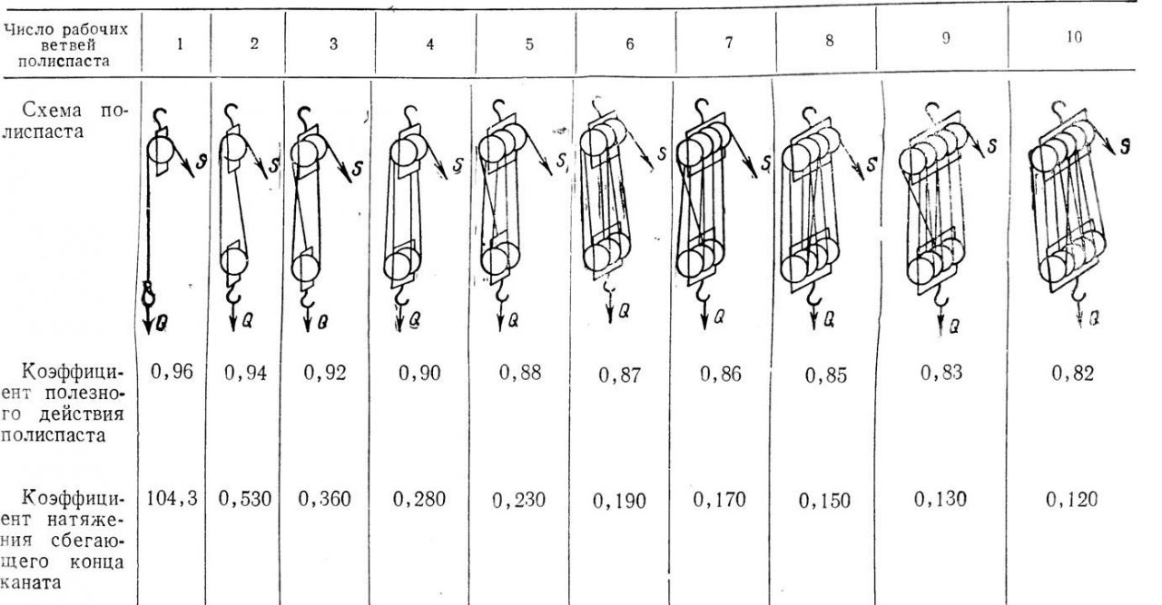

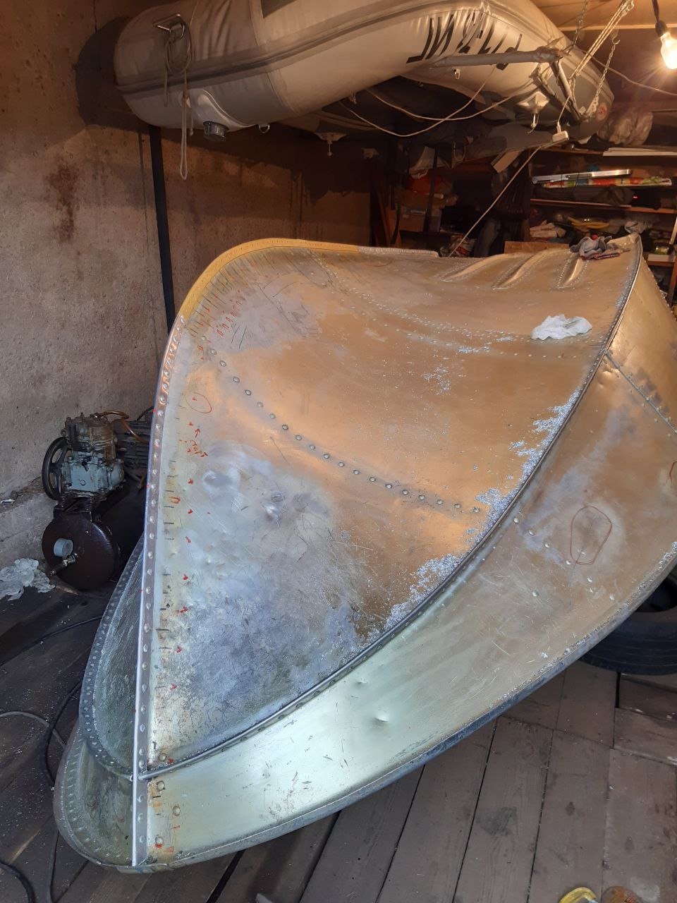

80 кг не тот вес,что бы его в ранг войсковой операции возводить в виде электротельферов. )));) Купи два блока в крепеже и сделай двойной полиспаст и ребенок даже сможет поднять. А если блоки дорого,то два любых шкива от любых двигателей,хоть от ваза,хоть от электродвигателя любого. в них только отверстие неровное с канавкой под шпонку,так туда кусочек трубы хоть металлоплст,хот пвх,хоть пнд и кусок проволоки для полиспаста. И чем больше диаметр шкивов или блоков,тем легче усилие будешь прикладывать.;)
Вот такой как на рис 2. и все получится. Я полиспастом уже лет семь лодку вытаскиваю вместе с прицепом на берег..

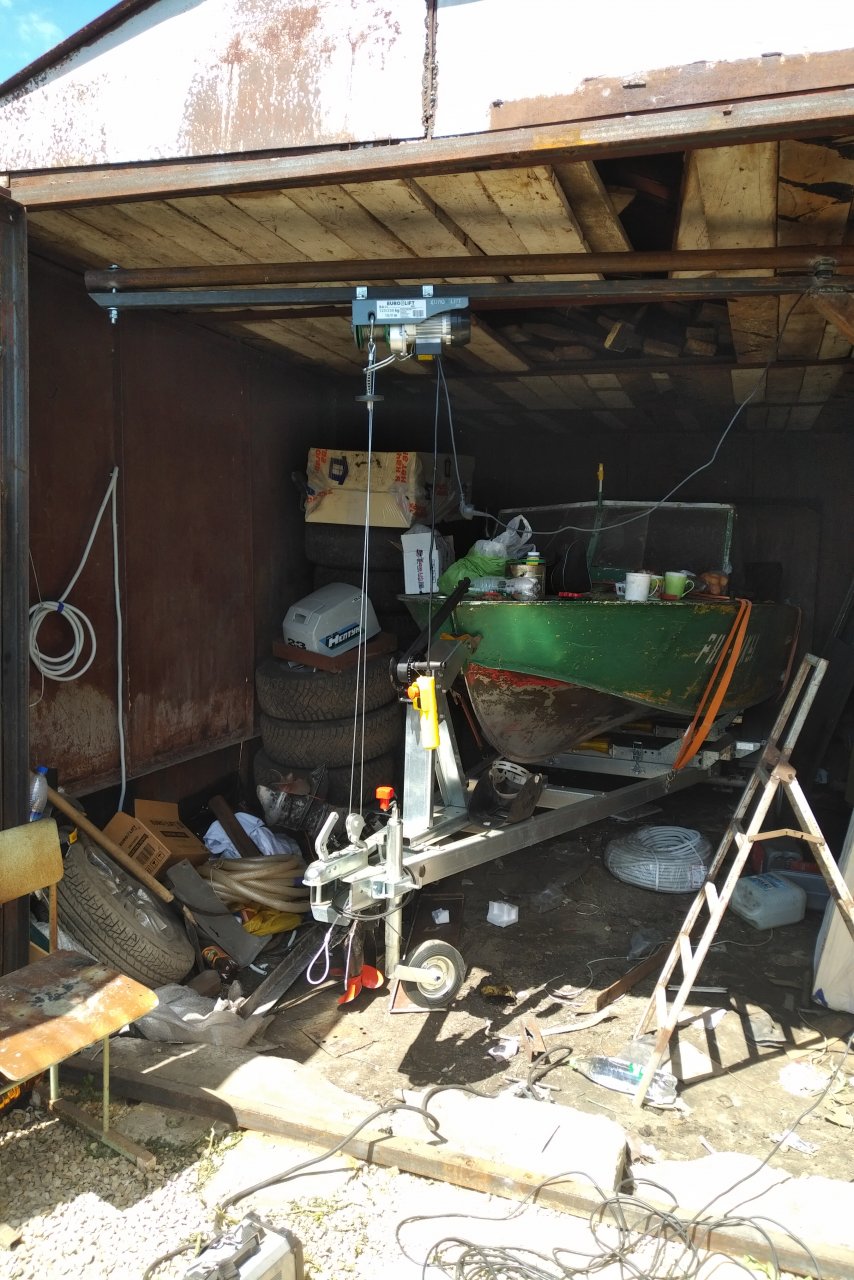

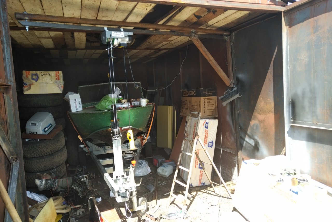

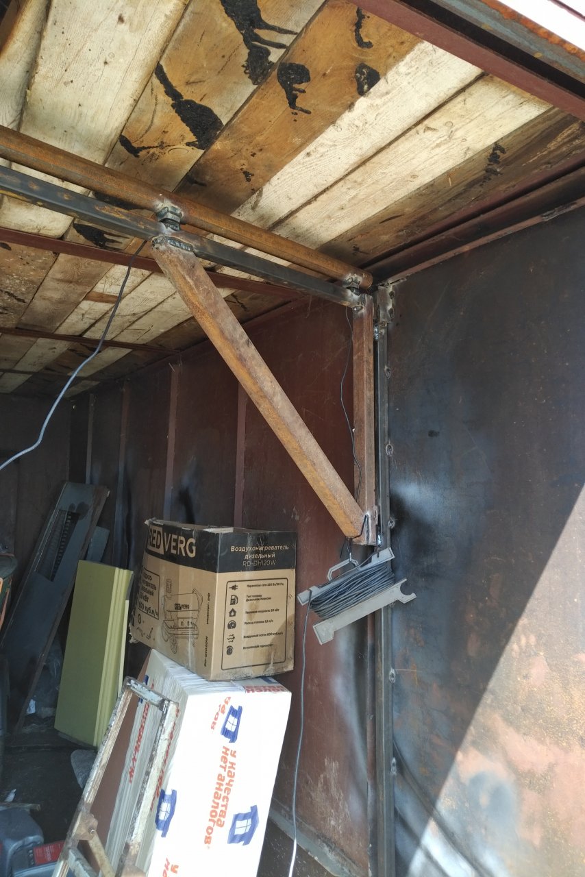

Мы сегодня вот такую "кран-стрелку" замутили.
Сперва консоль сделали из профиля 40х40х 2,0, при подъеме Нептуна 23 сильно прогибалась на максимальном вылете три метра, сегодня добавили сверху трубу 57х4,0, парни на ней висли, кг под 80, только стенка гаража играла.

Я эту конструкцию собрал для разнообразных такелажных работ в пределах "сухого дока", и мотор в бочку опустить для опробования и наладки, и на транец его же повестить, и лодке оверкиль сделать для ремонта-покраски. Удобнейшая штука, я вам скажу, уже успел убедиться.
