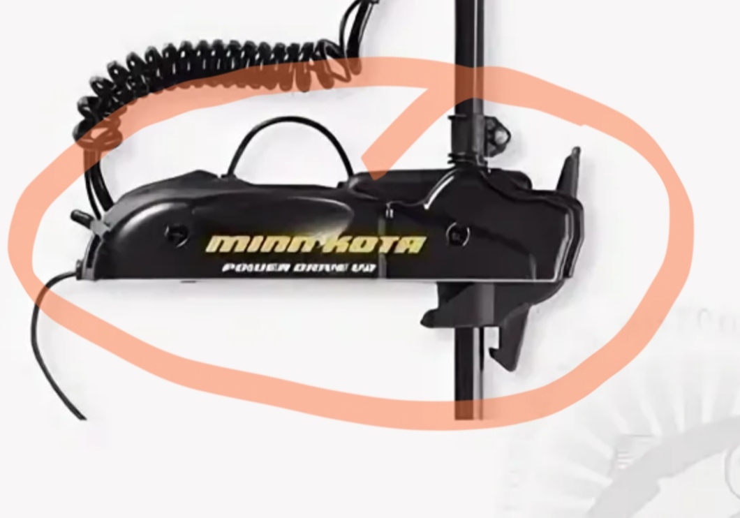

Какая утопия? Я хочу что то подобное сделать (см. фото). Только по цене мне это выйдет на порядок дешевле.

Ну, вот, я знал что есть на форуме кто-то кто может что то дельное посоветовать. Спасибо. Я как раз видел рекламу этого мотора (с GPS навигатором и пультом цена 95000). Цена - .....!!!
Мне попался мотор стеклоподъёмника (с какого-то отечественного авто). Думаю его использовать. да и на Али есть сервоприводы на 20-30 кг. Вполне хватит что бу крутить. Но для меня все равно загадка как Минкота управляет мотором в трёх плоскостях (глубже-мельче, повернуть и закинуть на лодку ну и, естественно, вправо-влево). Как это три узла не мешают друг другу при работе.
А GPS и удержание на одной точке (+- 3 метра) это ерунда даже на низших моделях контроллеров Ардуино.

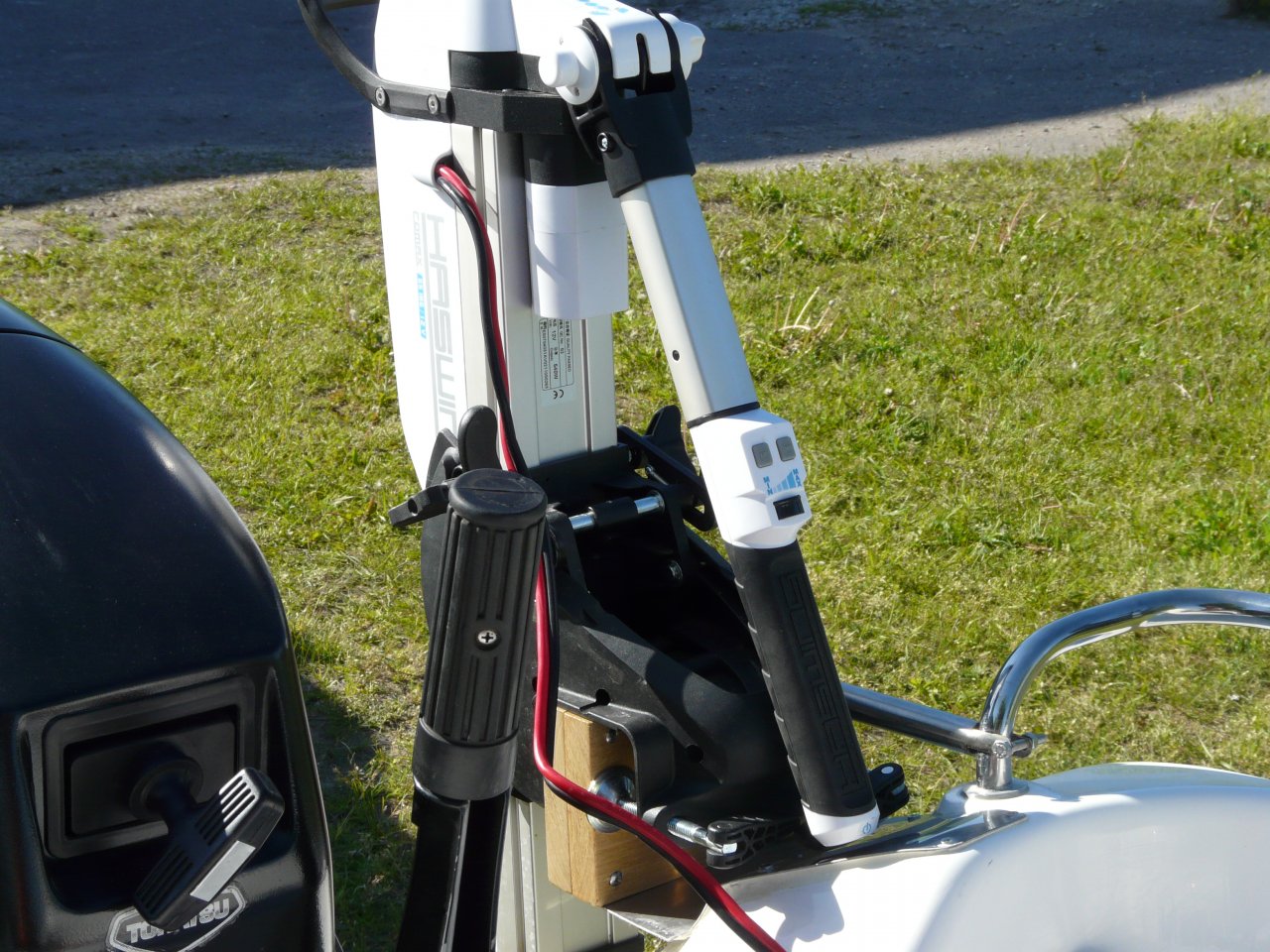

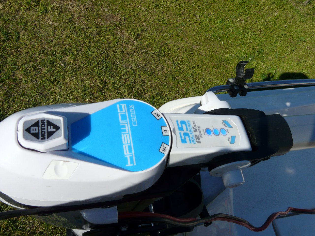

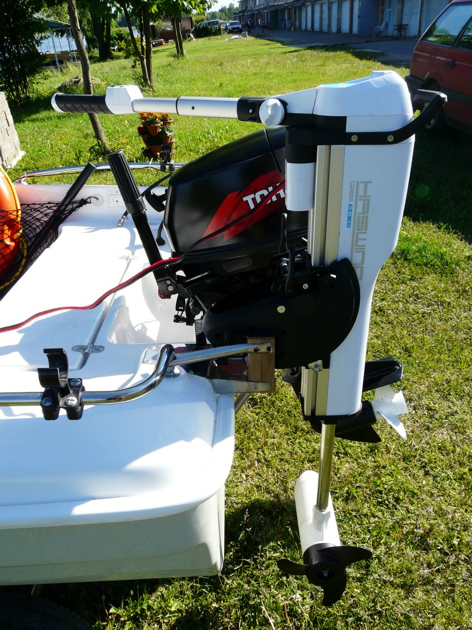

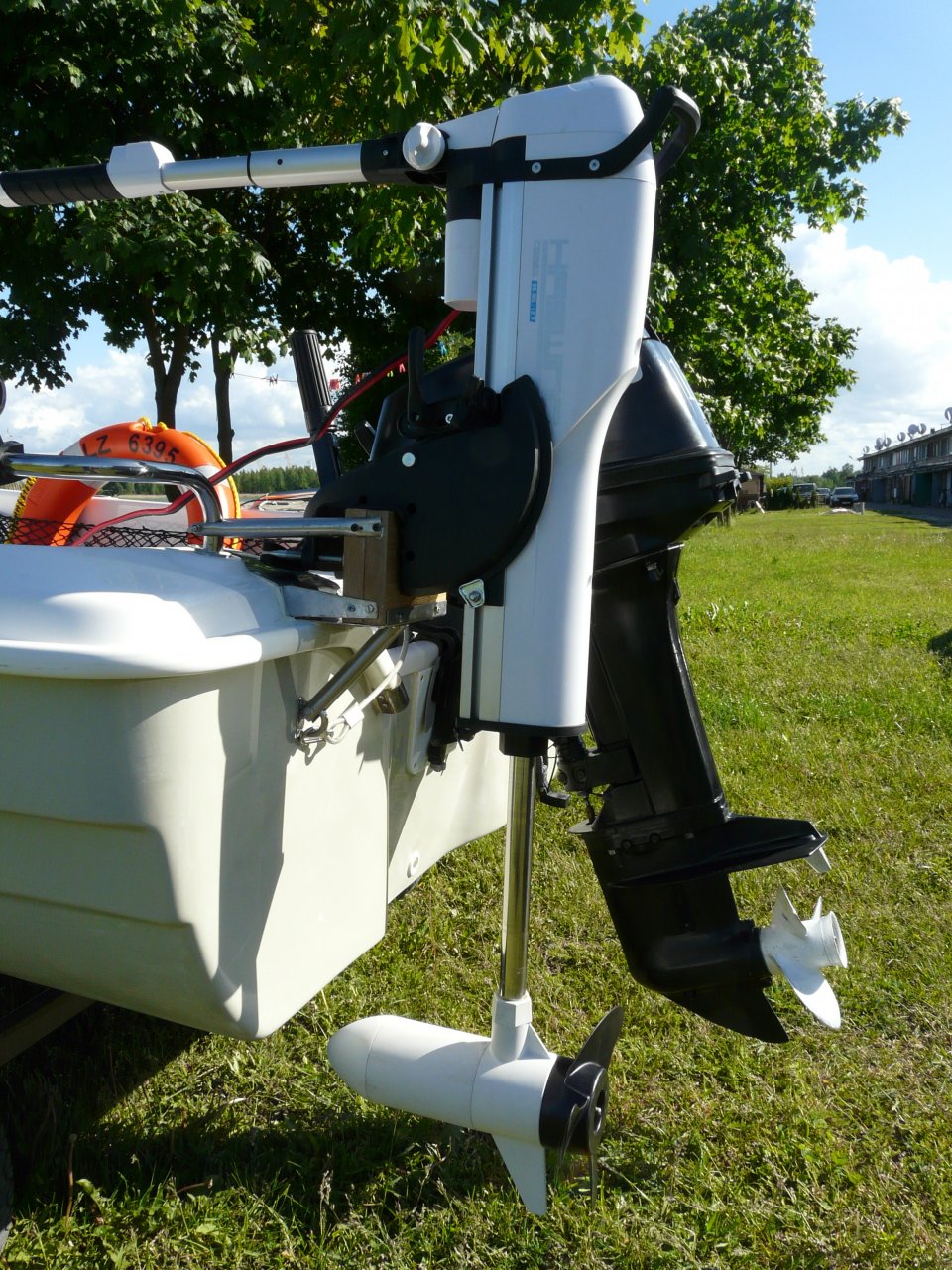

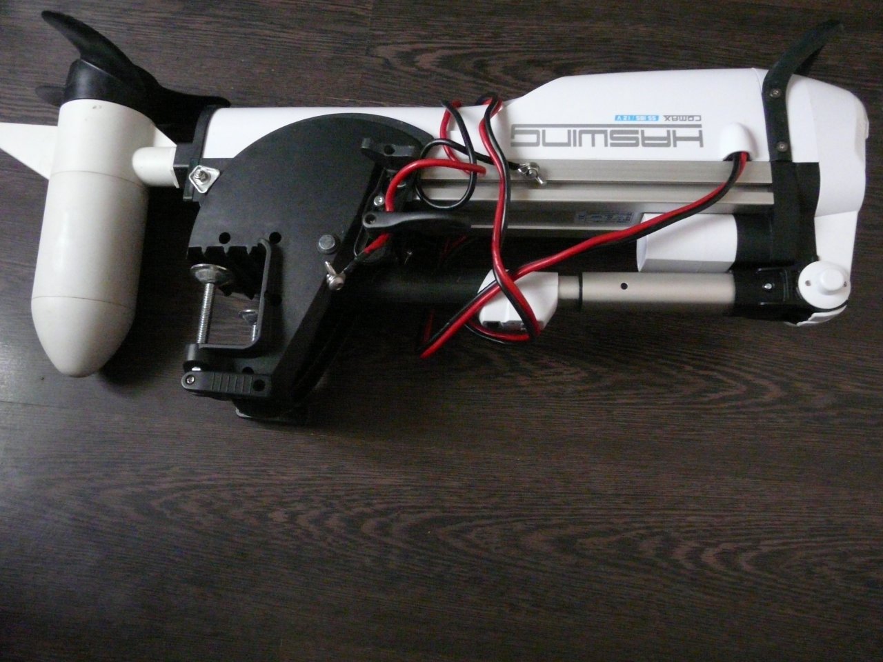

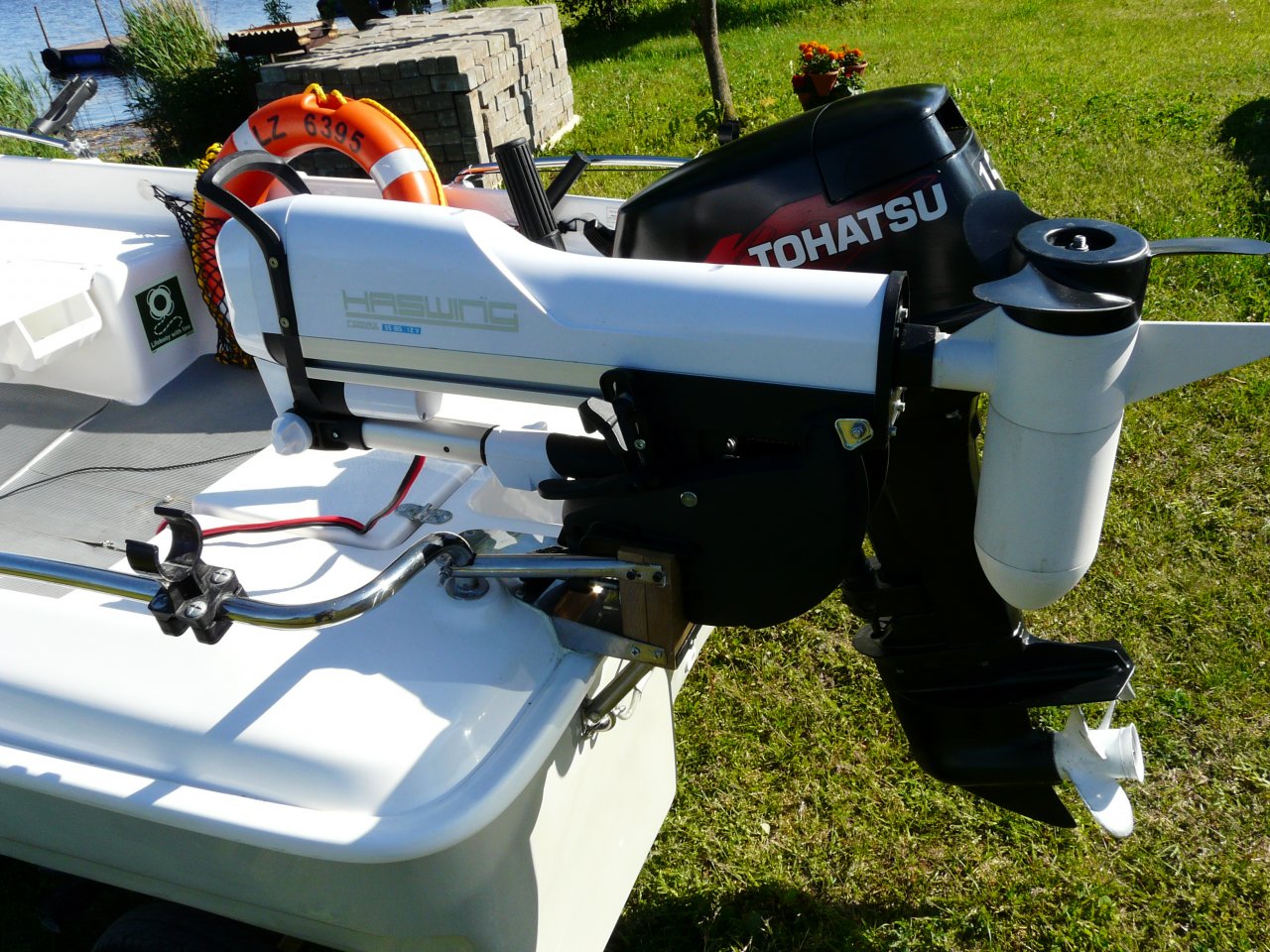

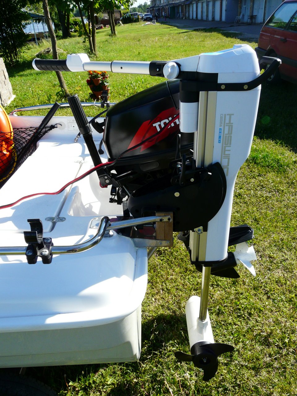

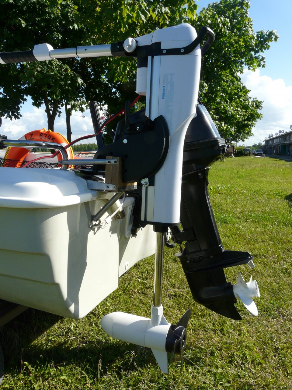

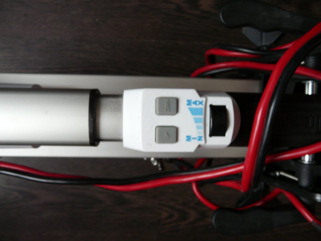

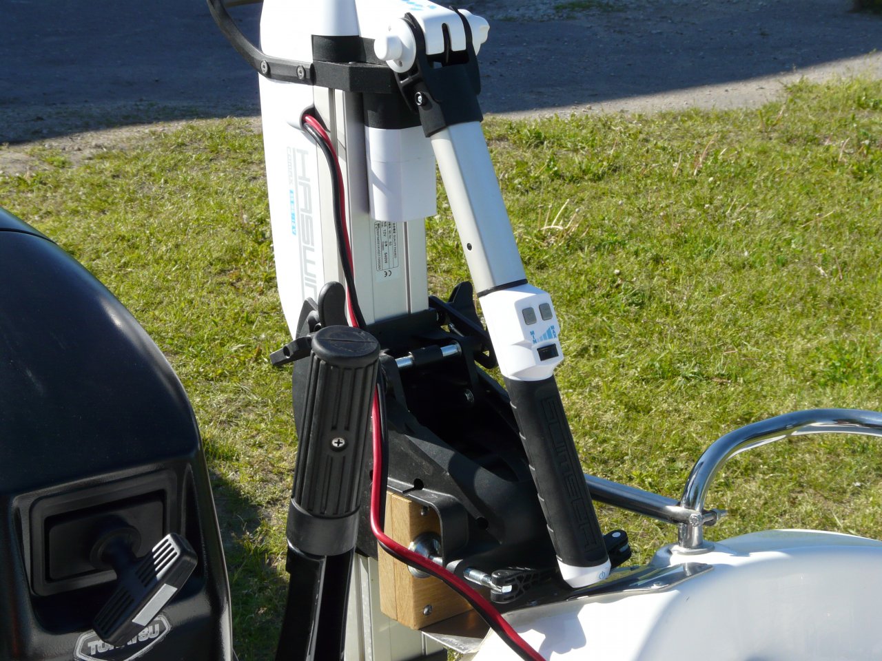

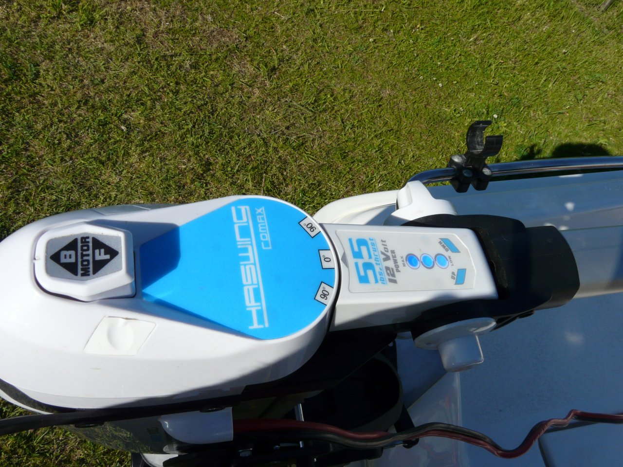

Ух ты, интересная модель мотора. Т.е., если я правильно понимаю, у этого мотора, в отличии от Минкоты, всё управление в белом "корпусе"? А можно фото: где что и как?
Сам корпус на транце неподвижен (только вверх/вниз и в горизонт - вручную) , вращается и опускается/поднимается только штанга электромотора в самом корпусе - сервопривод.
Обороты регулируются не по скоростям, а "бегунком" - что есть хорошо для каждого конкретного воблера на троллинге.
Есть защита от перегруза, отключается сам.
Белый цвет корпуса - для солёной водички.
Лопасти винта траву не косят - а скидывают (кроме донной "ряски")
Складывается как китайский" калаш", вес около 12 кг.
Тяга на швартовых примерно 25 кг.
Уже устаревшая модель !
С чего китайцы передрали :?честно - не знаю !
Пользую как подруливающее и на водоёмах - где ДВС под запретом.
Пластиковые шестерёнки - меня разочаровывают, через 4 года эксплуатации появился люфт на вращение румпелем.
230749230750230751230752230753
