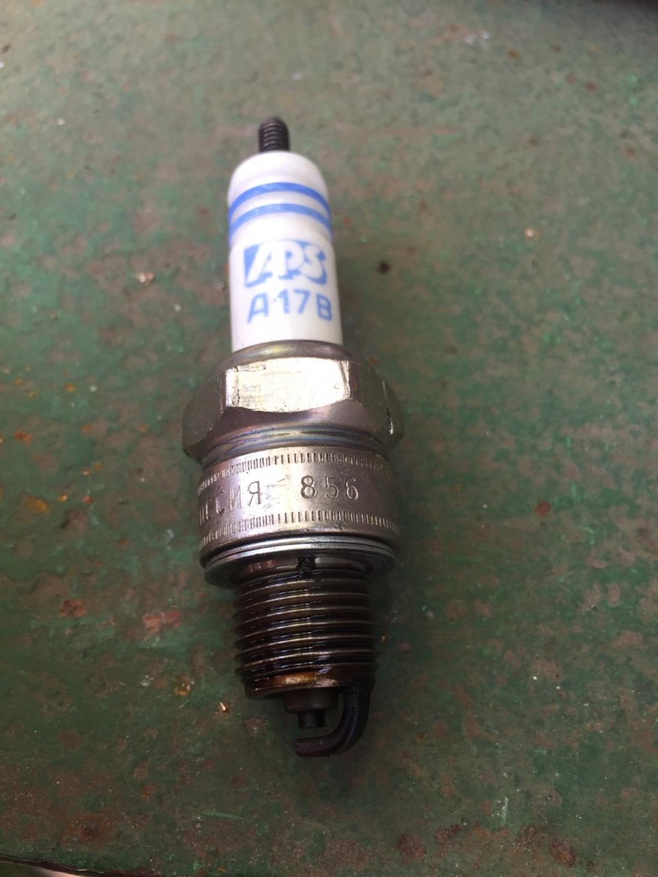

на в20 ставил NGK B6-L , на в25-30 NGK B7HS ..и моего опыта конечно, на моих моторах....мож у кого и не пошли эти свечи.
если си-12 не левые, то ходят не хуже чем нжк.

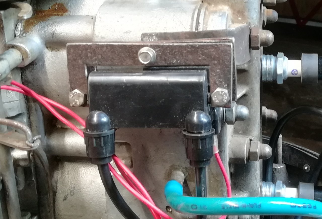

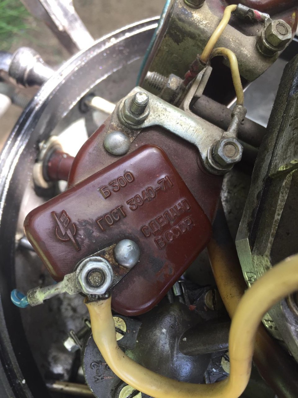

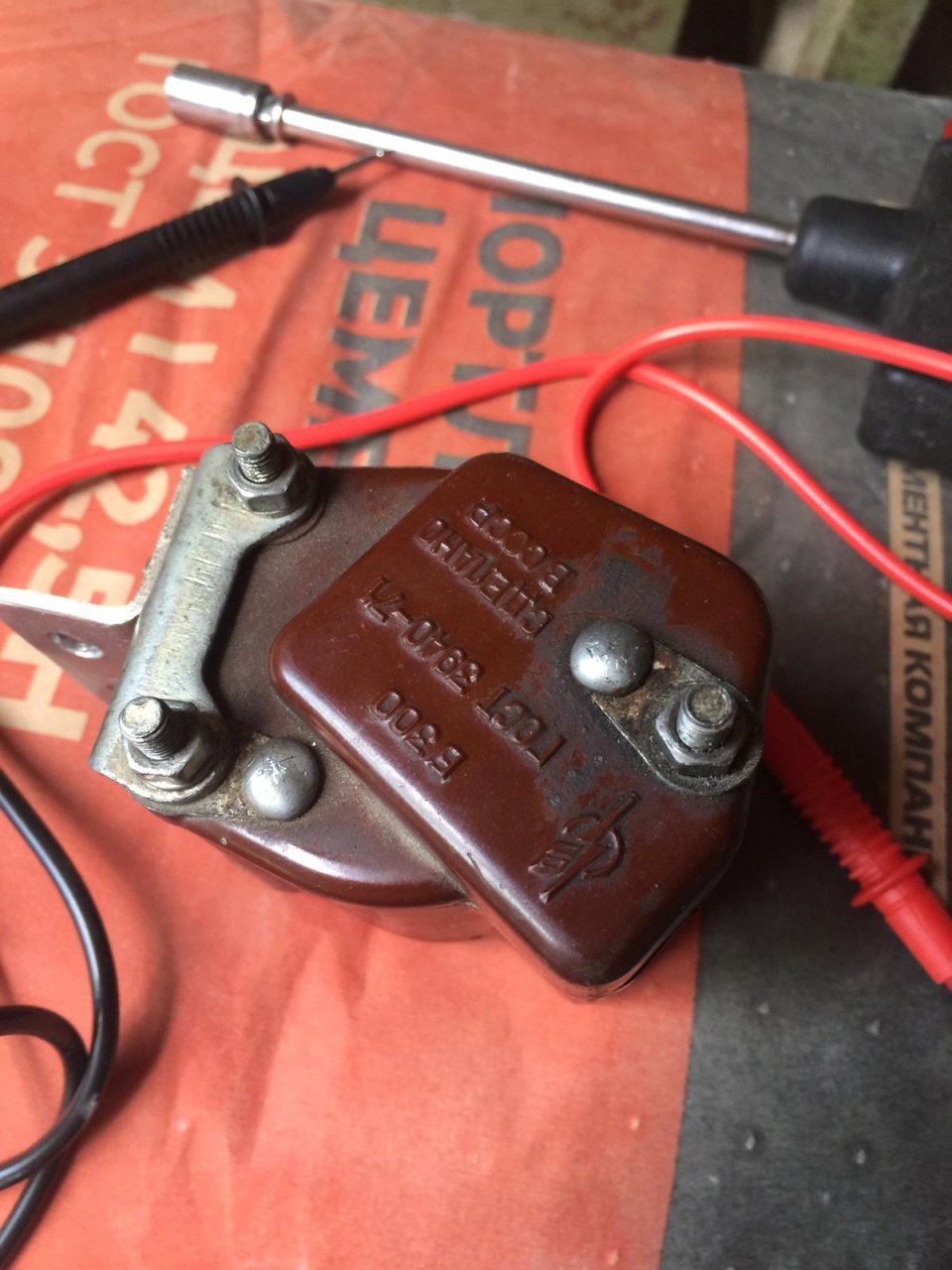

Сегодня удалось заскочить в гараж на часок. Свечи стоят А 17 В230632
Катушки Б 300 230633
Взял мультиметр с собой, прозвонил катушки на высоковольтный 6,68 показывает а два верхних контакта вообще ноль сопротивления 230634 пишут что должно быть три и более. Мотор работает. До конденсаторов не успел добраться, мало времени было маховик снимать. Завтра сниму проверю конденсаторы.

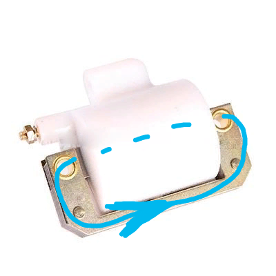

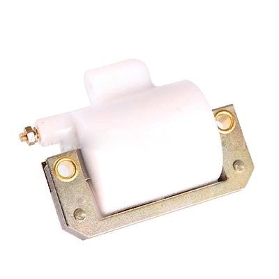

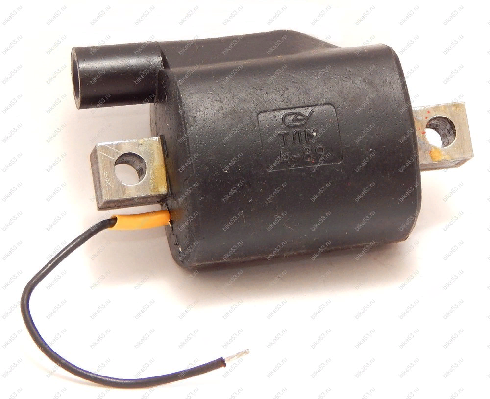

Катушка древняя, от 2скоростных советскихмопедов ... надёжнее поставить тлм
230648
230648
а ещё лучше тлм-3 бурановскую, у неё замкнутый сердечник и больше индукция
230649

катушка нештатная.
Какие поставить?

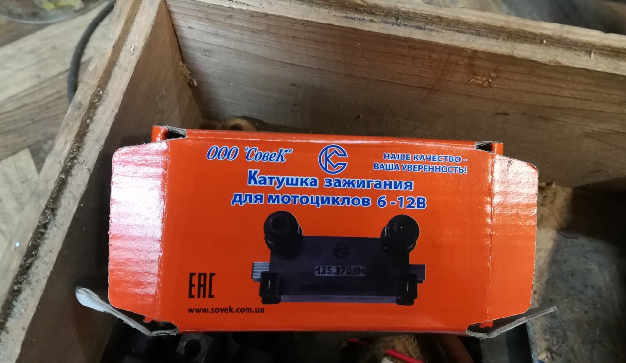

Посмотреть вложение 230648Посмотреть вложение 230648
Для контактного зажигания все подойдут?

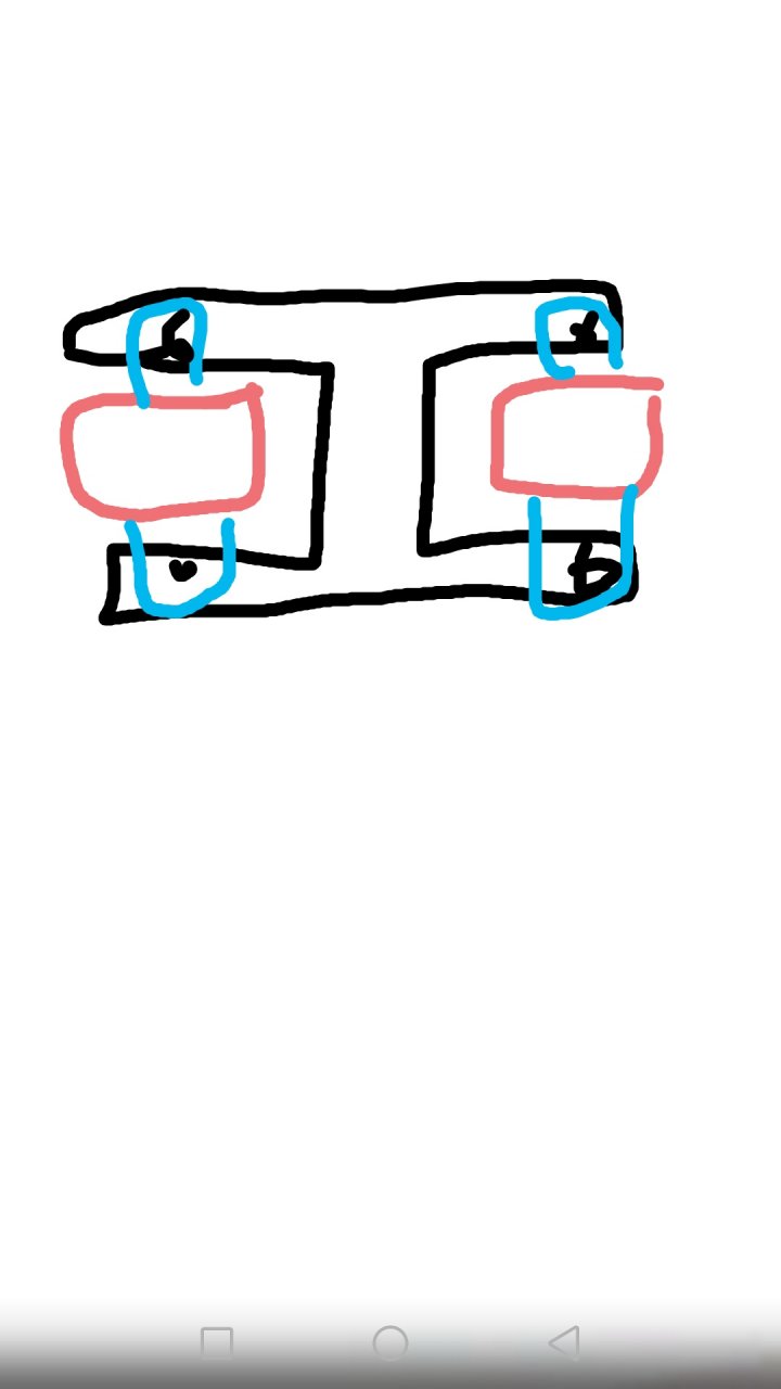

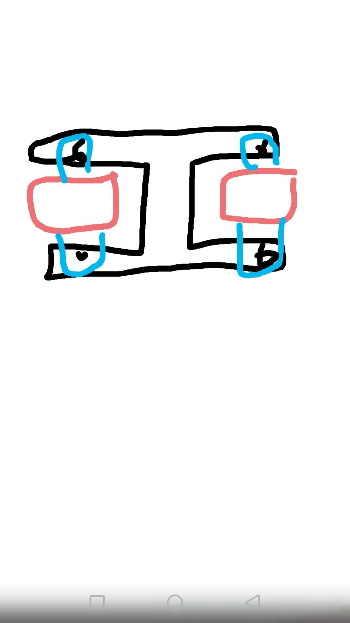

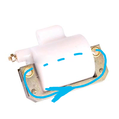

Что означает "замкнут сердечник"? Как это выглядит? Не совсем понимаю.
Линии магнитного поля типа по магнитопроводу замкнутому идут. Они и так то по воздуху идут, но по железке лучше. ;)
Хотя у меня ТЛМ стояли обычные, так у них крепление в виде буквы Н сделано и в аккурат магнитопровод на две катухи получается. Как то так.
