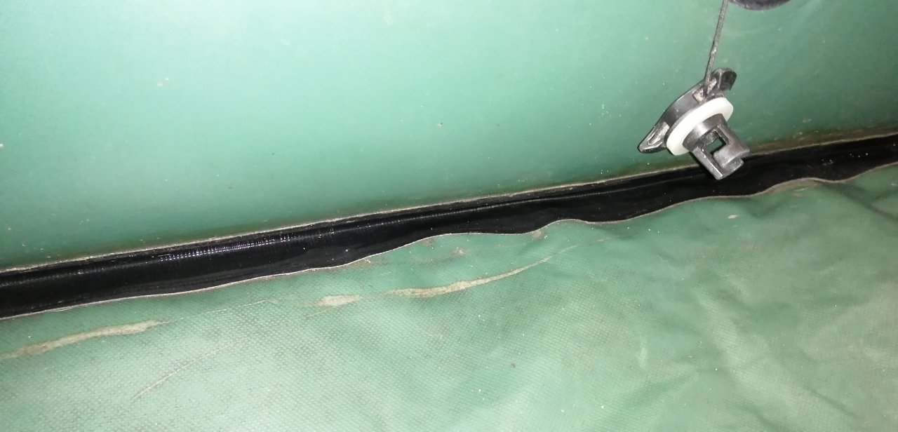

Есть надувная лодка Тайга 340. Со временем эксплуатации в месте прилегания баллонов к днищу местами стала отклеиваться полоска ПВХ. Каким клеем можно приклеить её назад?

Вчера буквально пол-лодки переклеил товарищу. Лет 25 клею также как на заводах клеют Виниколом и ускоритетелем Дисмадур. Этот Виникол обычно идёт в ремкомплекте в тубике с лодкой. Возможно что Дисмадур ты не найдёшь это ускоритель, иногда его называют отвердитетелем но это не верно. Он очень неустойчив к ультрафиолету и буквально встаёт на глазах даже в пасмурную погоду и поэтому он идёт в литровых алюм. банках Обычно добавляется 2-3% к основному клею Виникол.
Если найдёшь Виникол и Дисмадур это зашибись. Инструкция к ним есть.
А если нет то тебе нужно обезжирить Ацетоном и нанести клей Жидкая Латка или Клейберг
Клейберг тоже отлично клеит. Главное не забудь обезжирить Ацетоном.
Наносится два раза. На тюбике есть инструкция. Следуй инструкции.
И ещё при клейке ПВХ очень хорошо от размазывания помогает малярный бумажный скотч.
Наметил где мазать и вуаля чисто и акуратно получается.
Когда то то же искал этот Виникол с Дисмадуром, жидккю латку. По длине окружности баллонов стала кое где отклеиваться лента, поверх швов которая. Мастер в нашем городе посоветовал не морочить я и использовать Момент Кристалл. Так и сделал.
