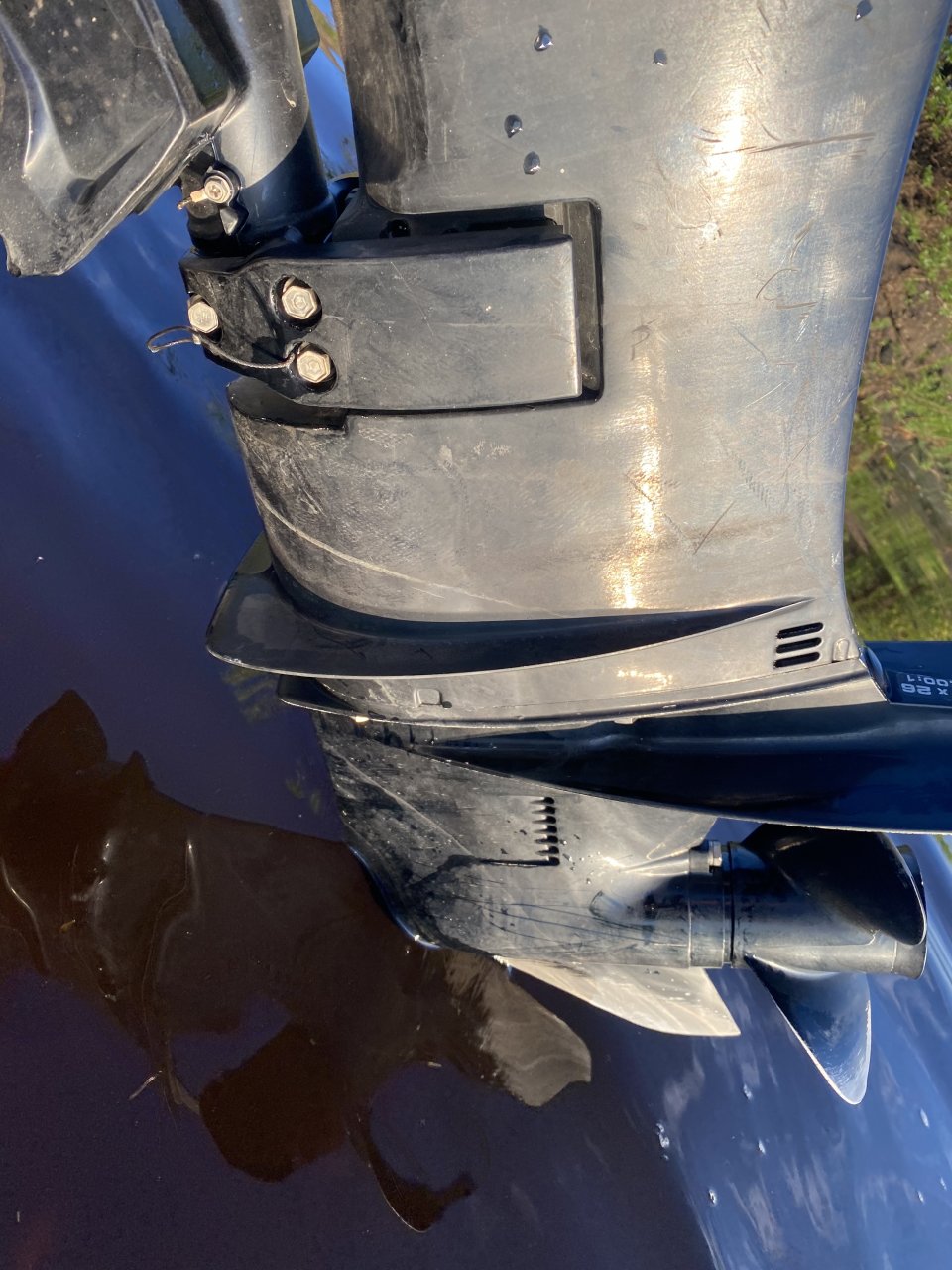

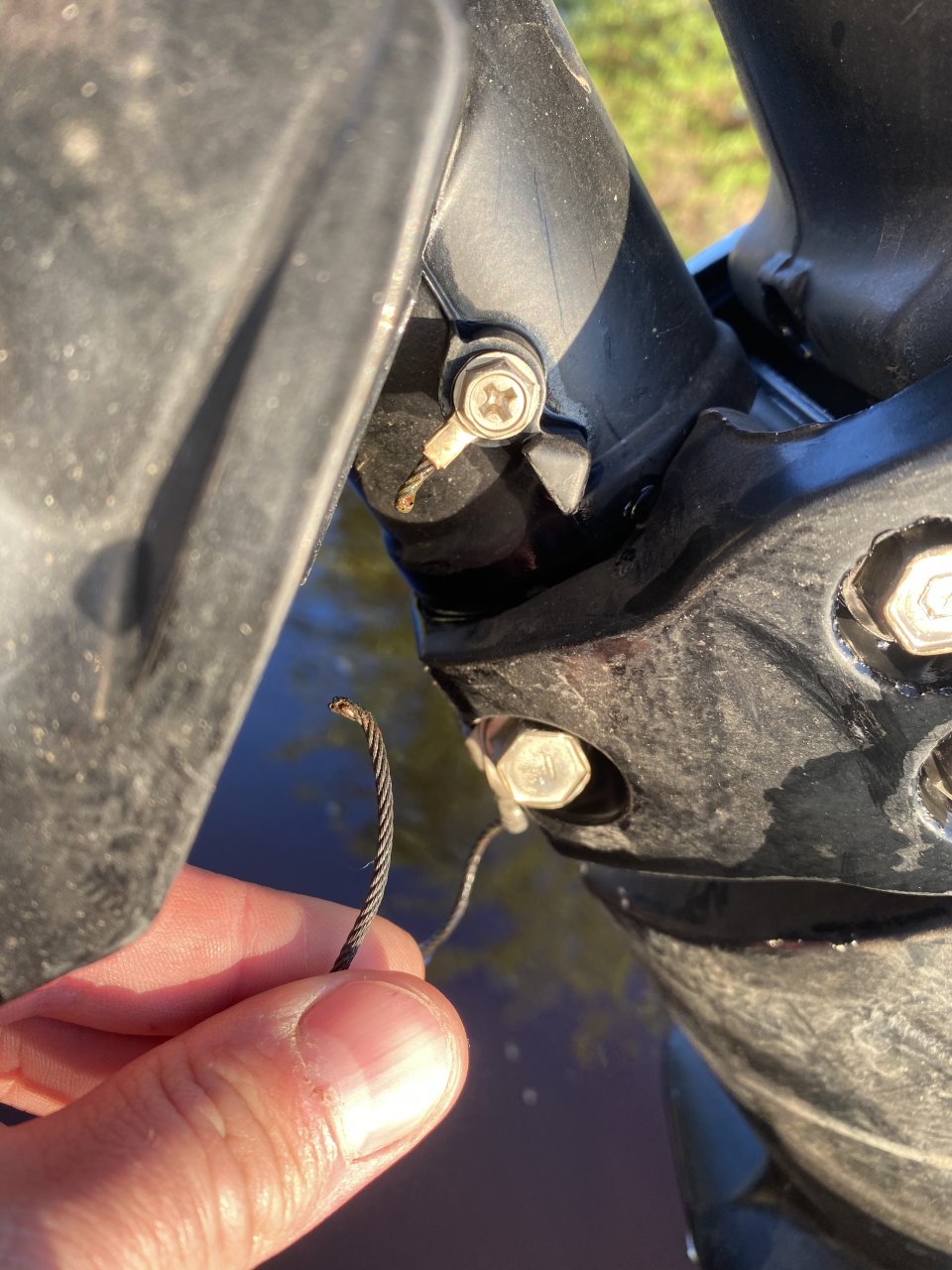

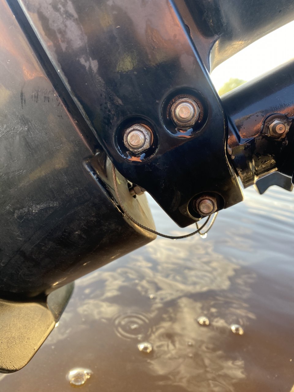

Добрый всем день! Сегодня был на рыбалке и краем глаза заметил, что металлический тросик, который соединяет два болта на ноге потопа обломился, хотел попросить помощи у знатоков, что это за тросик, для чего он нужен и каковы последствия того, что он обломился. Фото прилагаю, спасибо!

Этот тросик всего лишь для передачи устойчивого контакта от редуктора к сапогу. Что бы анод защищал не только редуктор, но и дейдвуд.

Этот тросик получается ведь металлический просто, я могу эти два обломившихся конца соединить между собой обычной автомобильной клипсой?
4 200
Это для выравнивания потенциалов. Можно.

А не отгорел ли он, судя по фото?????
Трос бы заерепенился весь перед тем как сломаться.
Не знаю от куда там дурь для отгорания возьмётся, но че то, как то.....
Мож там кака масса блуждающая????

В хонде у меня так же было, тоже был ,но на концах как точки сварки, я новый замутил, непохоже что он отломался, волоски бы торчали ,

Ну я на ямахе сам видел реально обгоревший и почерневший, причина была в хреновой массе.
Про Мерка не знаю, но похоже.
Где то и тема такая на мотолодке была.
Ну ты сам прикинь, с какого хрена нешевелящийся трос отломился?

Поставить новый и пройти по всем контактам и массам, окислы зачистить.

Если минус на корпус лодки заведен, может и отгореть. Но я такой трэш даже не рассматриваю. И если отгорело, тросик должен быть явно перегрет, чёрный.

Это реально массовый случай, я ещё как минимум 2 случая вспомнил.
Этот тросик даже дымится при запуске.
И сгнивших в труху видел, а ведь он из нержи.
По любому надо искать эту бегающую массу, иначе сначала придёт кирдык анодам на моторе, а потом и струбцины от краски обшулушаться, кстати и болты все позакисают.

у меня так-же перегорел этот тросик на хонде - немного звизданул перо (кончик обломался самую малость) - притащил мотор к аргонщику на транце, когда аргонщик начал подваривать перо, я и не обратил внимание что он массу зацепил за корпус лодки - в итоге этот тросик просто "пшикнул" на глазах и все, заказывал новый.. А вообще можно в магазине купить кусочек троса из нержавейки и обжать концы, купив их в любом магазине для электриков...

Ты на будущее, следи очеть тщательно за массой в сварных делах сам лично!!!!!,что бы сварочный ток не протекал через движущиеся детали...., петли, валы, втулки,шестерёнки, тяги, подшипники = это ваще доля секунды и мандец!!!! Здравствуй многотысячный ремонт, за просто так, на ровном месте. Массу цепляй как можно ближе к месту сварки, ибо каким путем потечёт ток = он и сам не знает.
