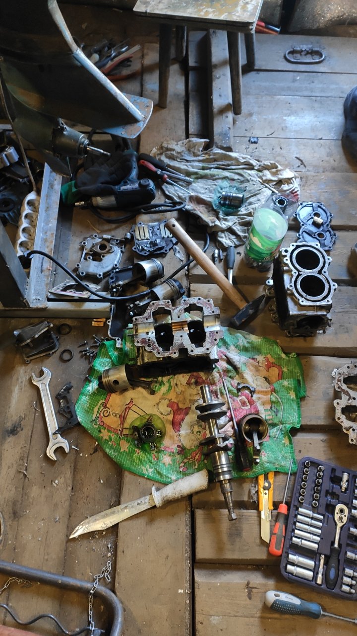

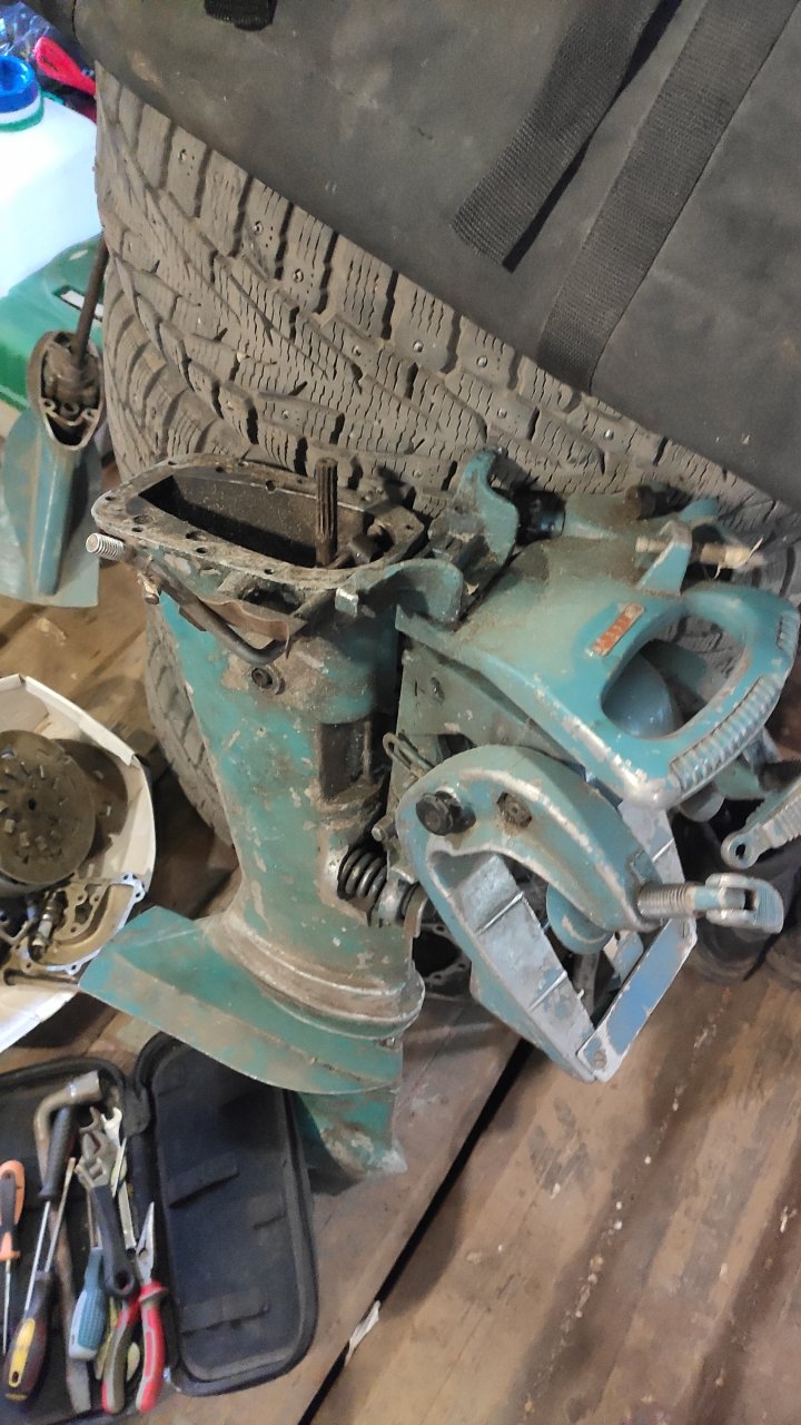

Разобрал головы.
Никакого криминала не обнаружил.
Правда на одной на кулачок был посажен на кв молотком, ибо был перевёрнут. Пришлось отболгарить.
Завтра промеряю для собственного успокоения и буду протачивать опоры кв под сальники. Также буду разбирать ноги. На одной нет заднего хода.

Вот тот у которого шпоночный раз разбит, поменяешь подшипники и сальники, заработает ;)

По подшипникам там всё пока хорошо. Сальники - да.
AlexFisher
06.07.2018
93
г. Киров
Roger Sfera 3500
2,5 штуки Москва-М, Tarpon 9.9
А вообще - оба должны заработать.
Надо только герметик поубирать на одном :crazy:

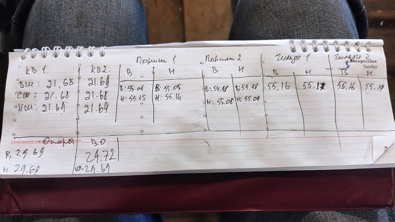

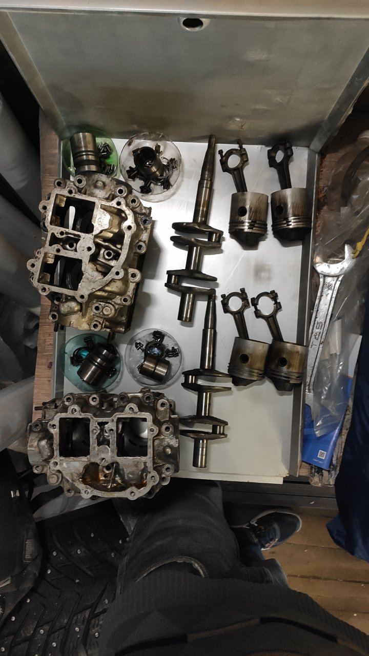

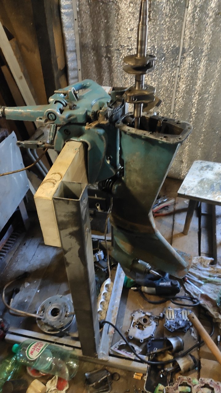

Промерял поршневую.
AlexFisher
06.07.2018
93
г. Киров
Roger Sfera 3500
Ролики даже мерять не буду. Всё размеры в номинале.
Гильзы надо нутромером мерять, а его нет... Штангель не то

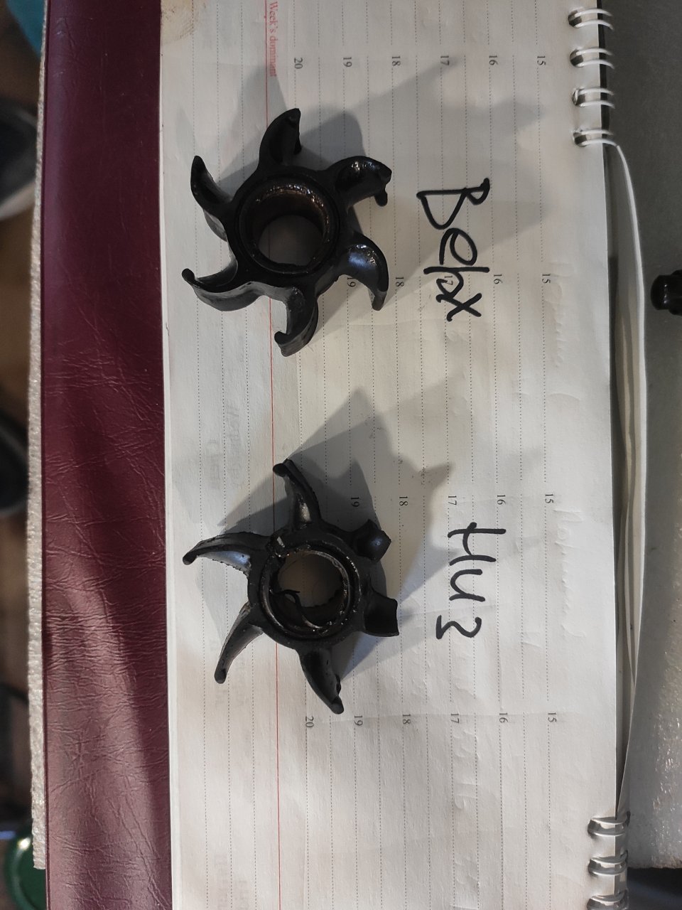

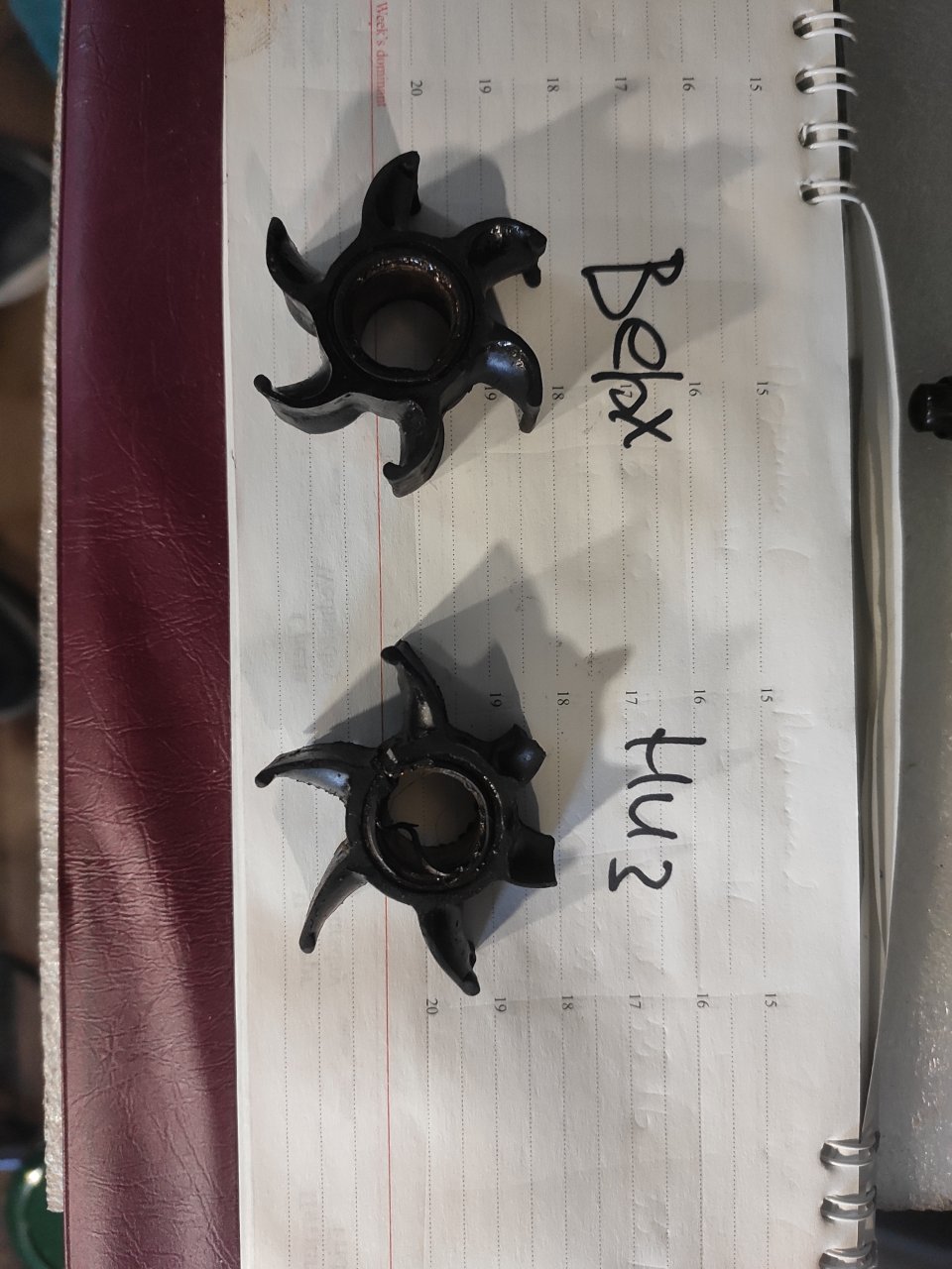

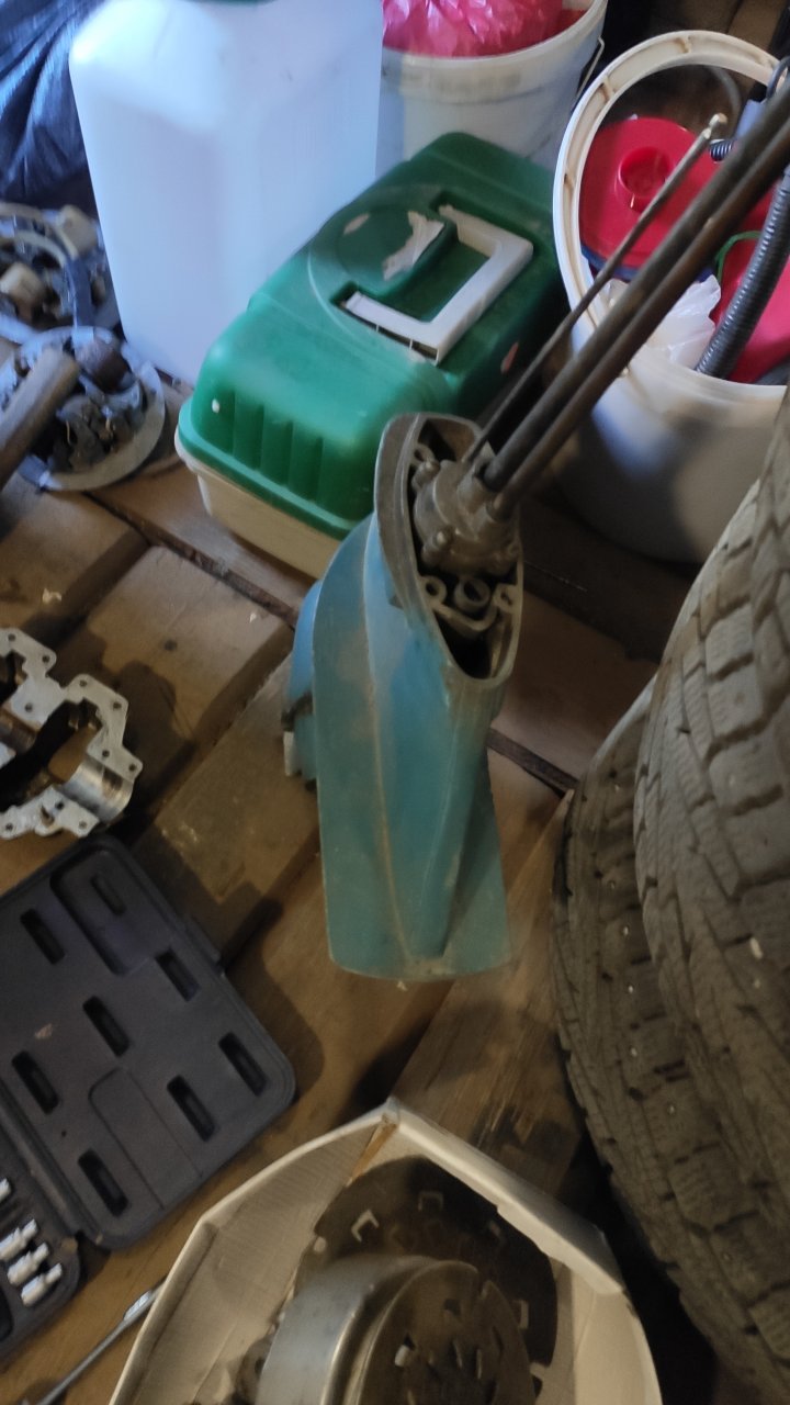

Продолжаем разбор.
"Ноги"
Крыльчатки такие :crazy:

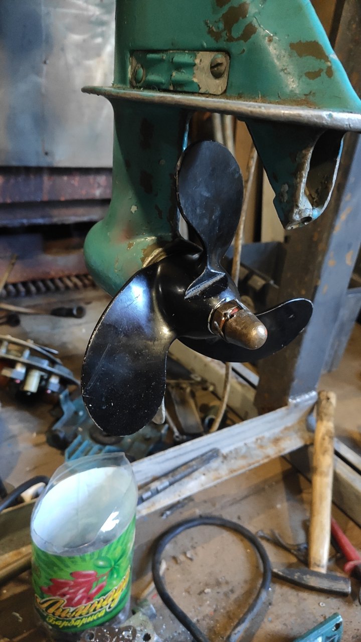

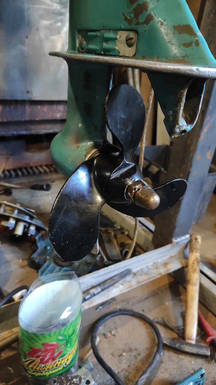

Оффтопну ещё...
Пришёл винтик мерковский на прибой.
Поставил. Не удержался, завёл мотор. Он как будто зиму в холодном гараже не стоял. Завёлся с пятого потяга :D
Колечко поршнем в разные места, и щупом
Перепады покажетесли что критичное сразу увидишь
