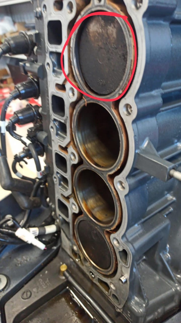

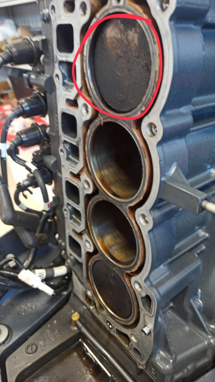

при осмотре видеоэндоскопом в верхнем цилиндре сколы по краю поршня в верхней части.
Откололся кусочек клапана.Из за детонации.И намолотил на днище поршня торосы.Они и подклинивают.упираясь в такую же вздыбленную гбц.Или этот кусок воткнулся в гбц и намолотил на поршне то.что вы видите.

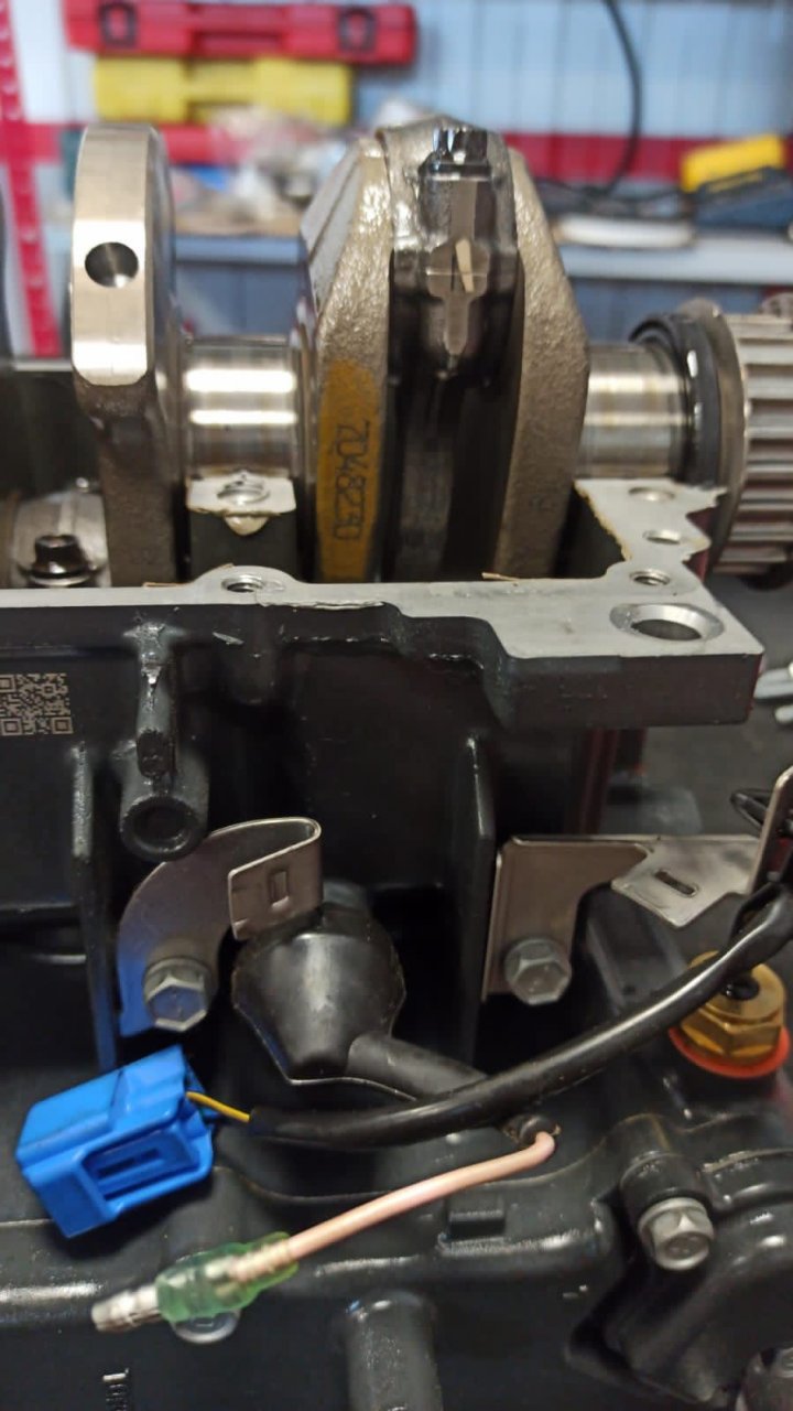

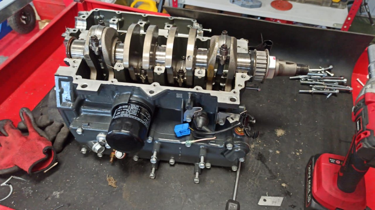

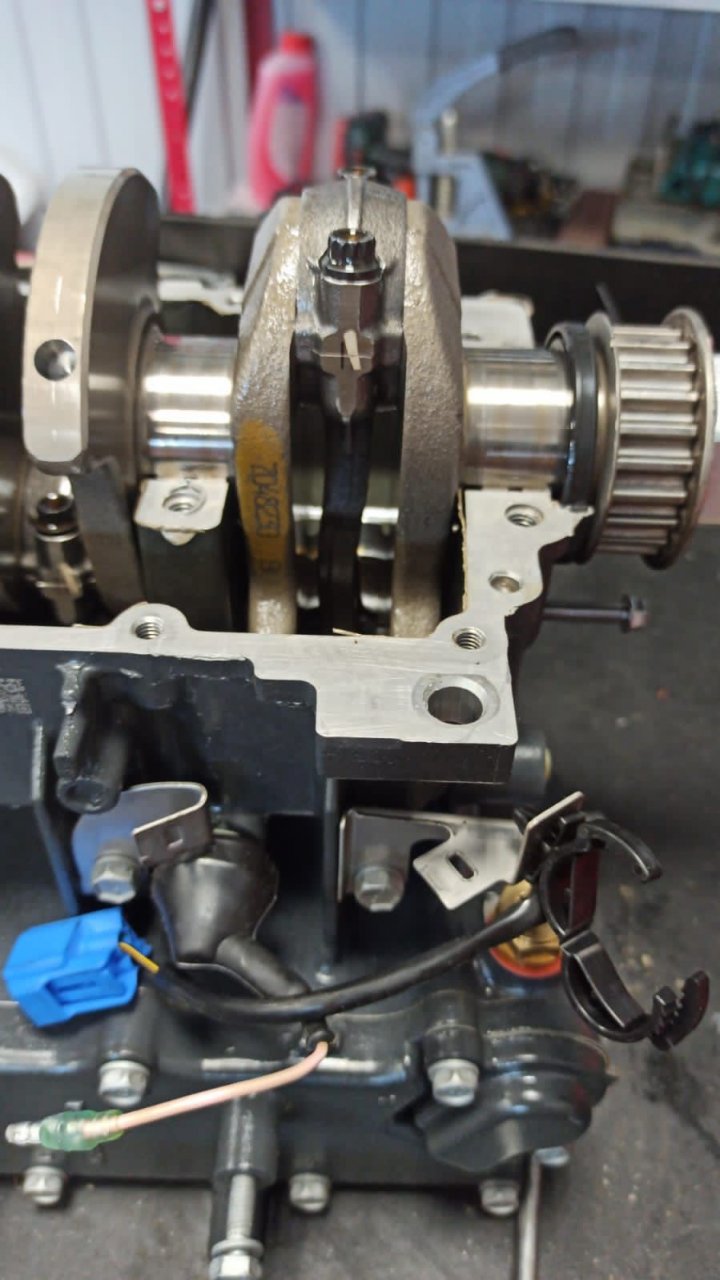

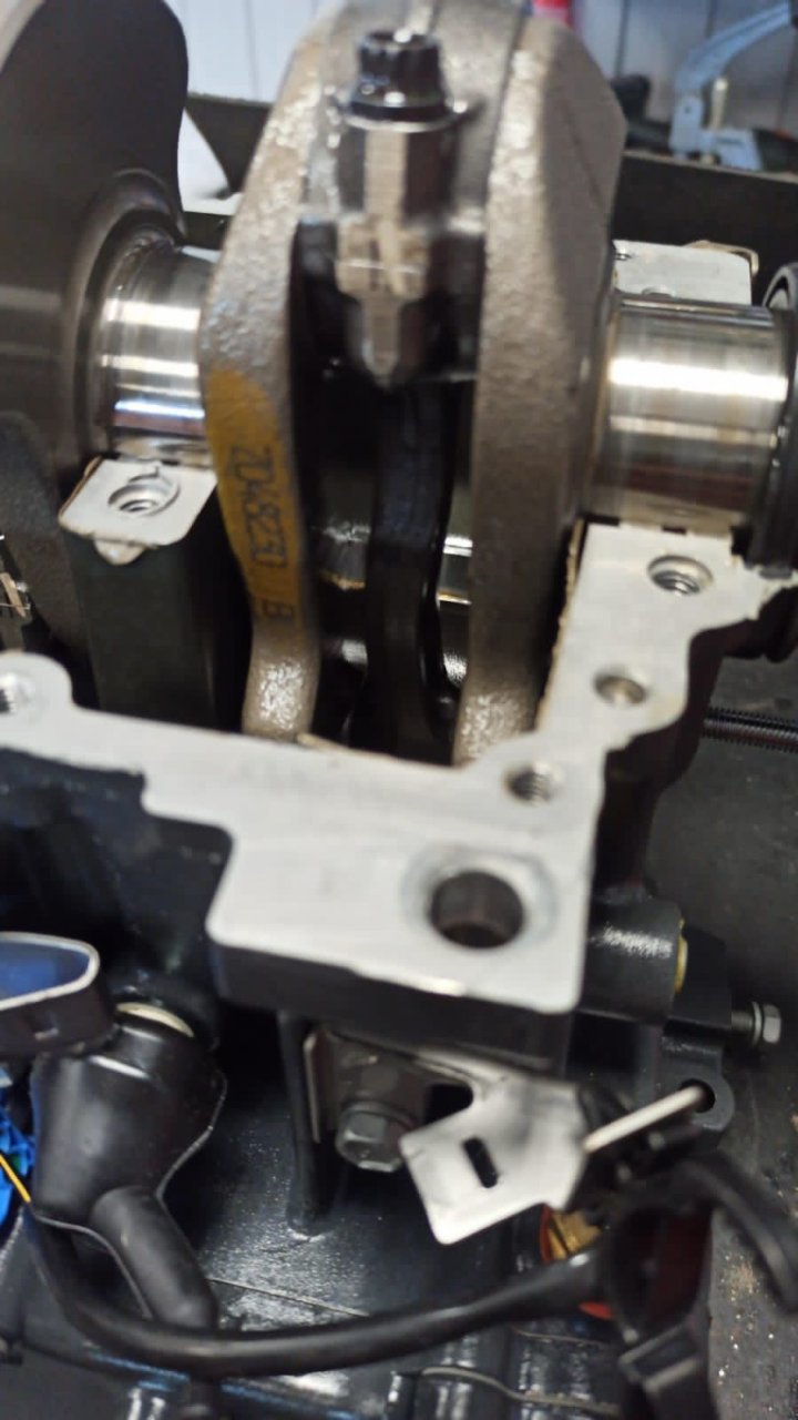

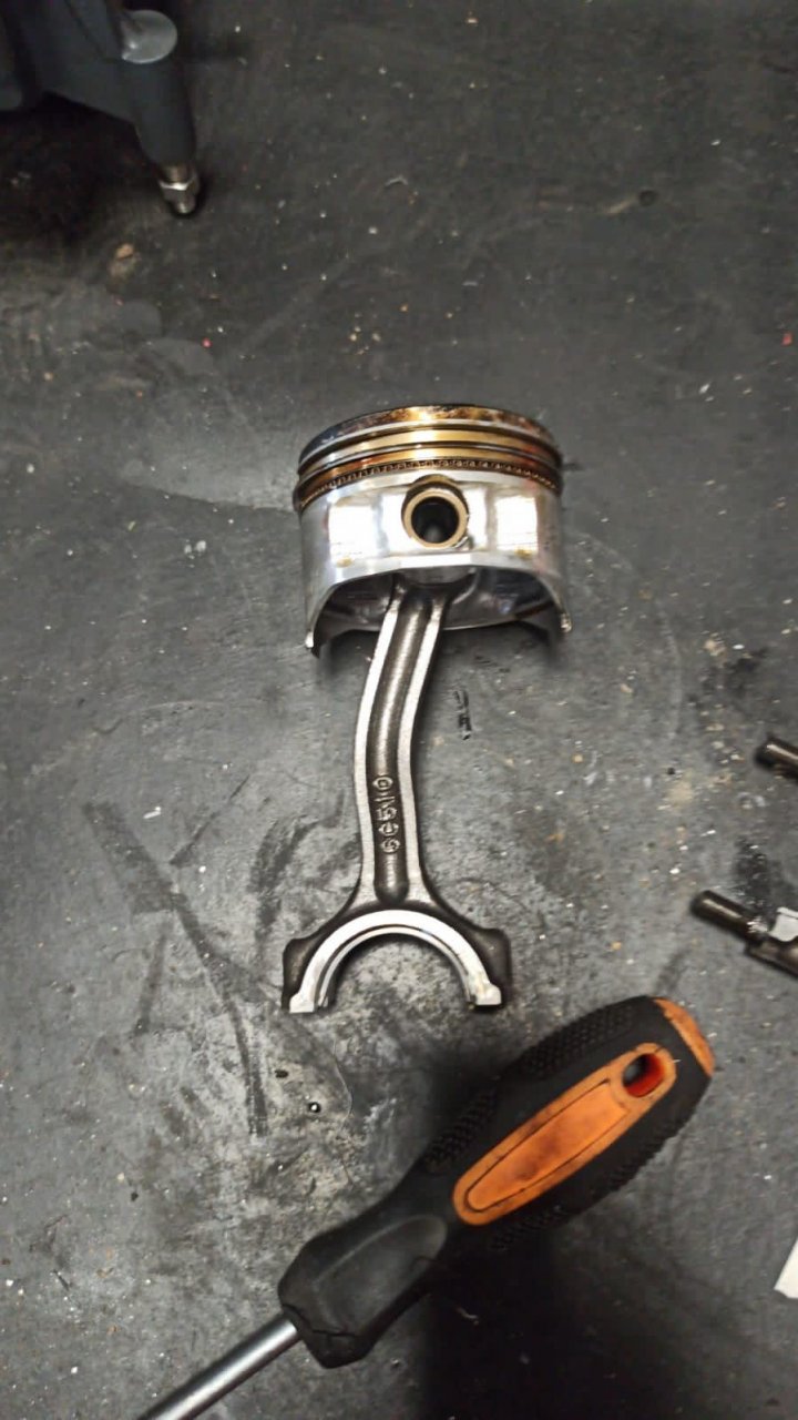

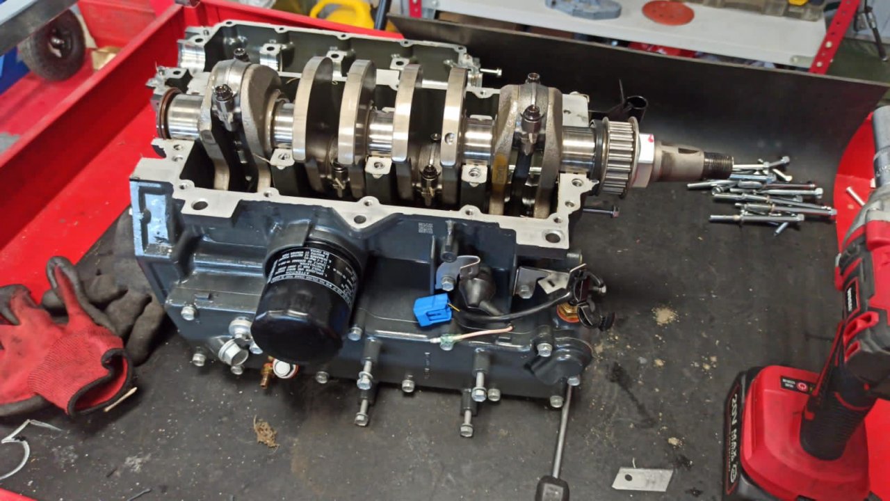

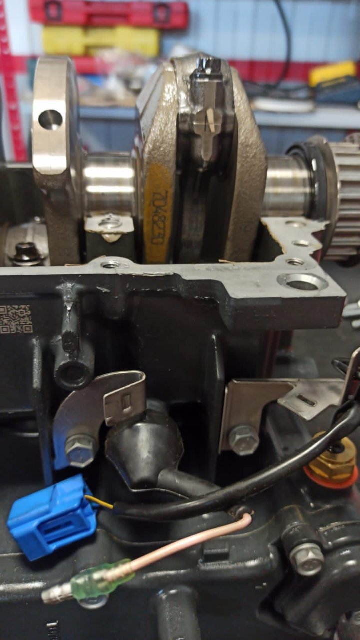

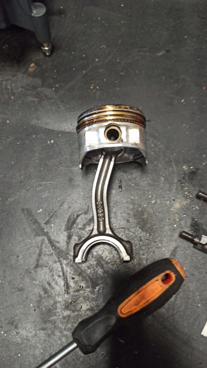

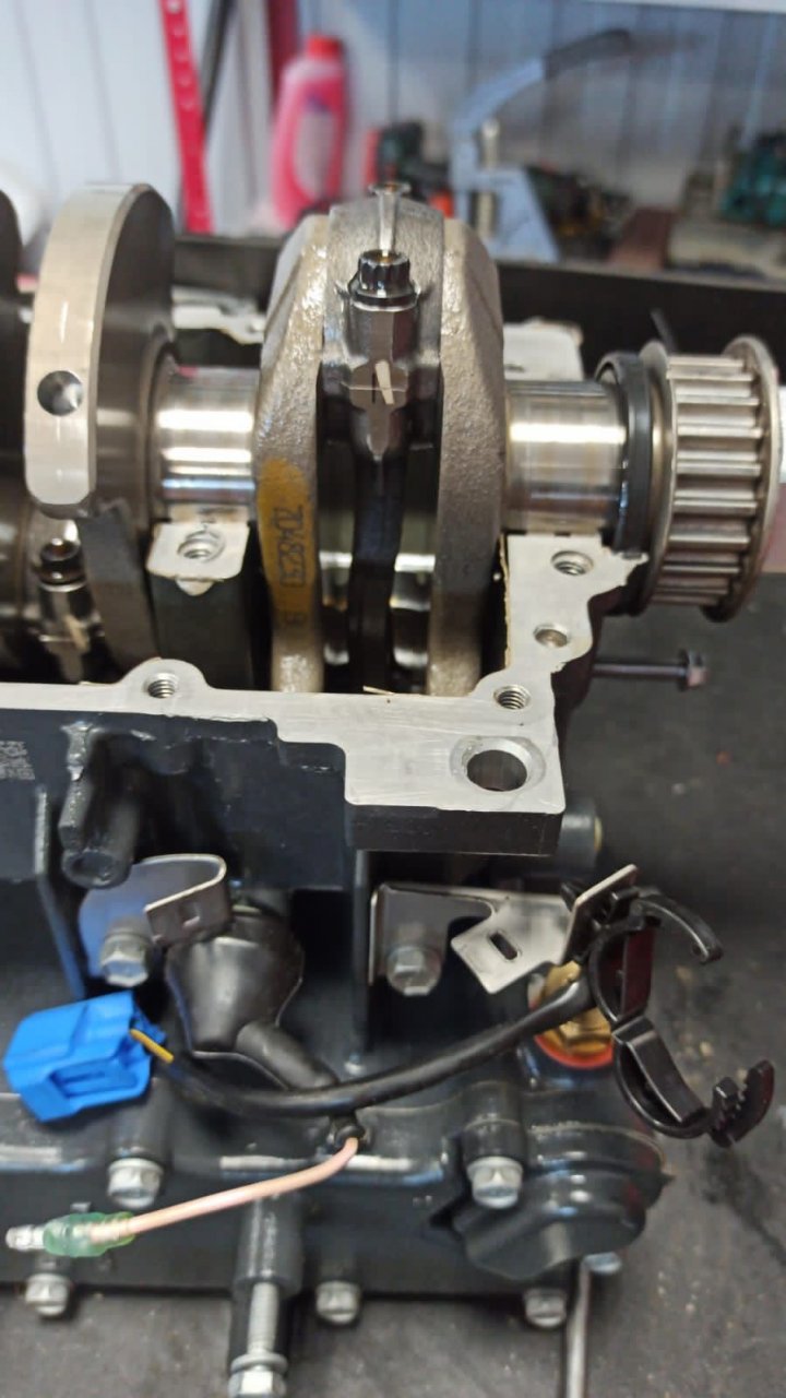

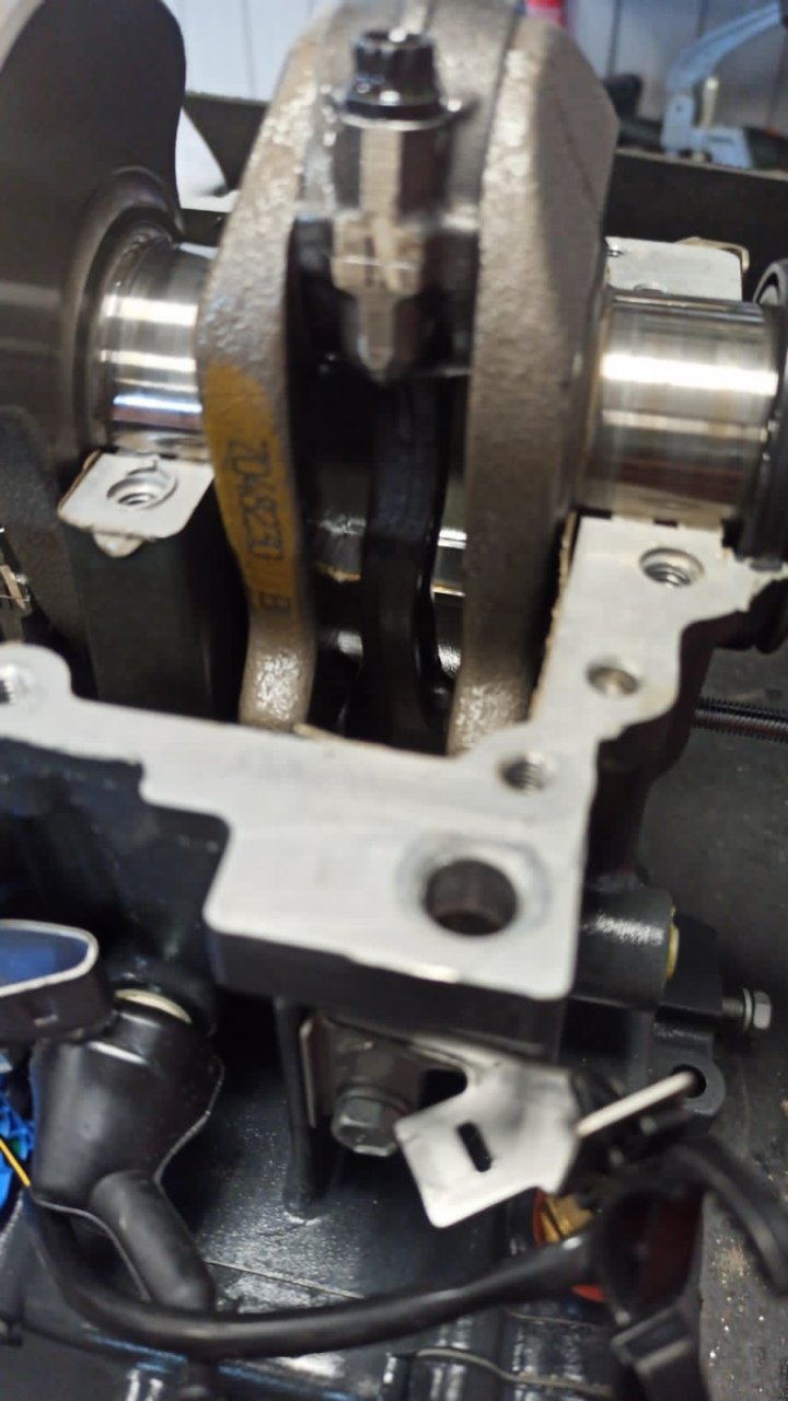

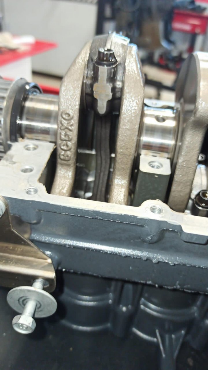

Разобрали мотор, загнут шатун верхнего цилиндра, есть следы проворота вкладышей, но мастер говорит, что ничего страшного. Должны прислать фото, выложу.
Клапана, головка, ЦПГ все в норме.
Причина со слов мастера из Ямахацентра: был гидроудар.
Цилиндр верхний, как может такое произойти?

Фото

Там у этих новых мерков шатуны очень тонкие поставили и начали они павально ломаттся пополам....скорее всего и зде ь была такая же бяда...

Если не было притоплений, не делали принудительную промывку с водопровода, то может быть проблема в зависшей форсунке, которая бенз налила в цилиндр...

Нет.Если форс нальет бензина,то мотор-не провернется стартером.У меня было такое-один раз.Мы даже 12-ую на веревке тоскали,а колеса-юзом!Вывернули свечи-там бензин.И стартером провернули.

Ну,вобщето давление в рампе есть даже после того как заглох мотор, например форсунка открылась, глюк ,и остатки в цилиндр,

Гидроудар потому и называется УДАРОМ,потому что поршень получает именно удар.А как его можно получить?Только при оборотах мотора .Минимум-на холостых.При запуске-льют форсы или нет-получишь тычок,а не удар.И шатун не загнет при таком тычке.Или в России мало машин у которых льют форсы?Но не все получают гидроудар.

И,кстати,насчёт Гугля-он везде пишет,что "Гидроудар-это попадание воды при РАБОТАЮЩЕМ двигателе!"Работающем-вот что главое.А при работающем двигателе разово столько бензина попасть единовременно не может!Ну-свечи зальет,троить будет,но гидроудара-не будет!Пора бы это понять.
