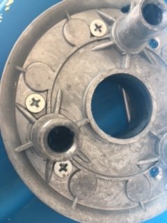

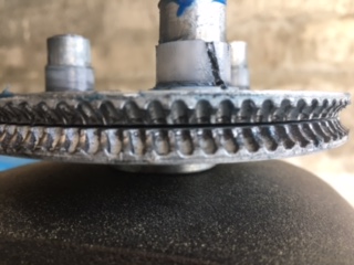

Вообщем докладываю, снял редуктор, нашел косяк китайский, главная шестерня по которой трос ходит, состоит из двух половин, скрепленных заклепками. в одном месте заклепки не плотно притянуты и половины немного разошлись, вот трос получается и не плотно в этом месте был, проскакивал. Стянул винтами, смазал, собрал и полный порядок. Трос в полном порядке. Фторопластовый уплотнитель то же не изношен, хотел вставить полоску из алюминия, что бы трос лучше прижимало к шестерне, но место не позволило. Так что всем большое спасибо, полет нормальный. Завтра на воде еще попробую, но думаю хорошо все будет.
