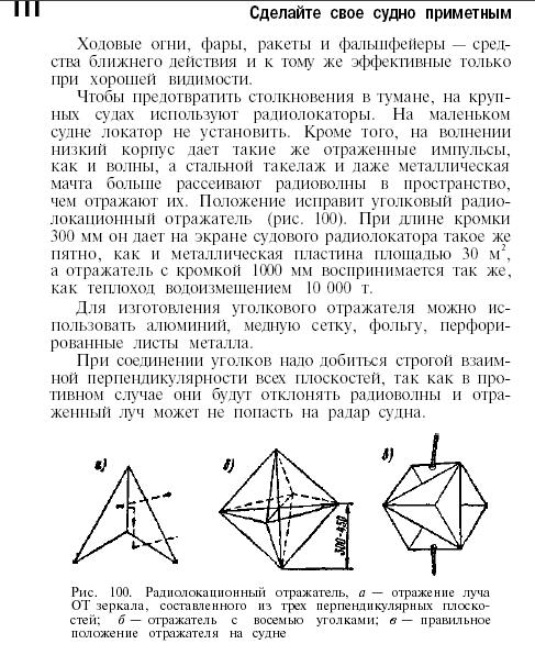

:? Починил, пошол,это понятно.Я про безопасность,этого /пошол\ спрашиваю. Река у нас судоходная и петляет.Бывает заносит в такие места ,глубин и береговой линии не знаешь.Бакены и пароходы видно,а они-то меня/даже с ходовыми\ видят ли.? В одном старом справочнике нашол интересную штуку:называется ,уголковый. радиолокационный отражатель.При длине кромки 300 мм он даёт на экране судового радиолокатора такое же пятно ,как и металическая пластина площадью 30 квадратных метров.Справочник,Новака издание 1973 года,страница 86.Чертёж передать не могу,Знаний П.К не хватает.ДОКЕР.
ну главное где искать подсказал. а чертёж сейчас поищем и прикрепим

Вот,вот.Валяется в лодке и особо не мешает,а потом раз и помогла.Удочка чтоб поднять,всегда найдётся.ДОКЕР.

Уголковые отражатели уже сто лет используются на флоте в качестве мишеней. но они видны только на экране локатора(дают большую засветку при небольших геометрических размерах). но если встречное судно(такой же бедолага, как и вы) идет в темноте без локатора - кому нужен ваш отражатель? кроме того, у любого локатора есть "мертвая зона" - пространство "под носом", т.е. вблизи самого судна. в этой зоне локатор слеп. так что возлагать большие надежды даже на отражатель не спешите. может, лучше зажечь факел или в консервную банку положить смоченную в бензине и масле тряпку, прикрепить банку к палке и выставить за борт. имхо - это увидят быстрее.
