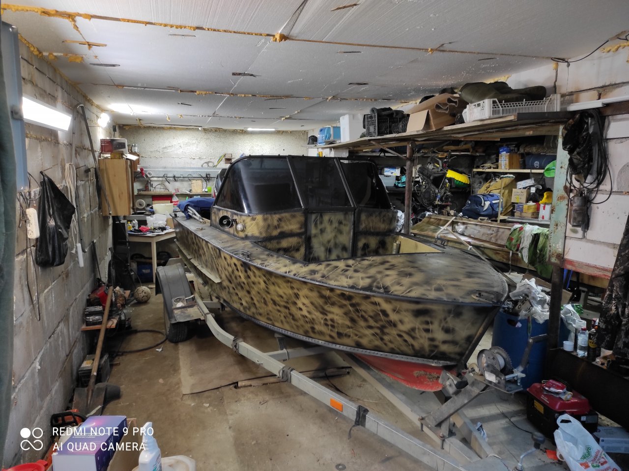

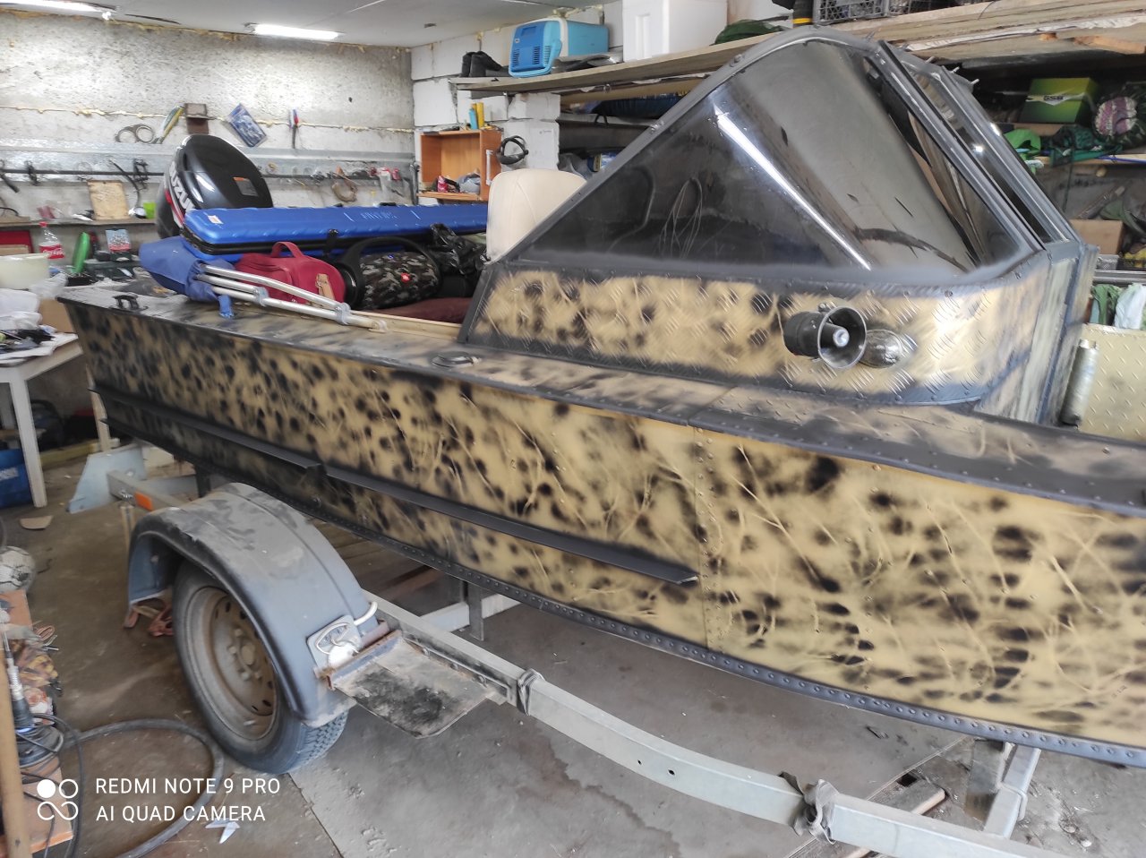

В связи с плохой управляемостью, кавитацией винта, не оставляет меня мысль срезать нахрен эти скулы (скулы отогнуты вровень с днищем, до крепления транцевых колес), наложить уголки и приклепать.
Пока делать не планирую, но желание есть и оно растет.
Вопрос: как думаете, до какого расстояния скулы нужно отрезать? Изменится ли и в какую сторону поведение лодки?
Если клепать соберусь, то на вытяжные заклепки, возится с полнотелыми нет ни какого желания, да и в рецессе не добраться до них будет, 4-й сезон гидрошайбы на вытяжных, проблем нет ни каких.
Поменять лодку не предлагать, много что сделал под себя с этим П2М, менять нет желания, доработать желание есть))))))
