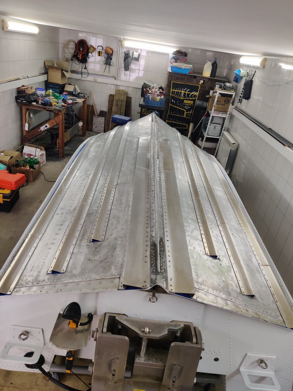

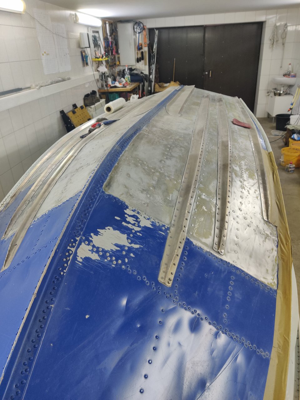

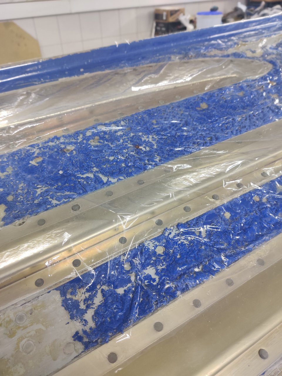

+10 вообще идеальные условия для смывки! Сам в данный момент снимаю, пробовал и самую дешевую, гелеобразную, и по дороже... снимают все, чуть лучше, чуть хуже. Понял для себя, что гелеобразную, греть не нужно! Она быстро высыхает и перестает работать, краска опять твердеет. Чем дольше не жаркое, влажное состояние, тем лучше! Есть кто пищевой пленкой закрывает нанесенный гель, чтоб не испарялась. У меня на улице +2 снег тает.
9 505
6 170
То, что смывка взяла не до конца, иногда хорошо отпирается кистью с 646, р12 или иным растворителем пока не засохло. Можно без фанатизма помочь железной щеткой вручную. Слой гелевой смывки должен быть примерно 1.5-2 мм, наносить шпателем и сразу укрывать пленкой. Минут 30 под пленкой ничего не засыхает. Снимать ее постепенно и шпателем снимать краску. Если гель очень густой, можно добавить в него немного 646 и хорошенько перемешать.
Я мыл р4 растворителем. Но благо брал его на работе.
Ещё очень важно не тянуть с протиркой, заметил что затягивает плёнкой особенно если жарко, и плёнка трудноудоляема.
