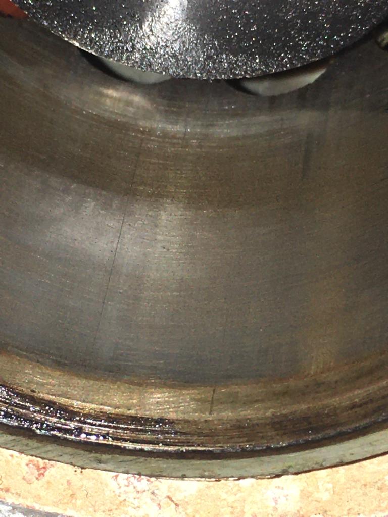

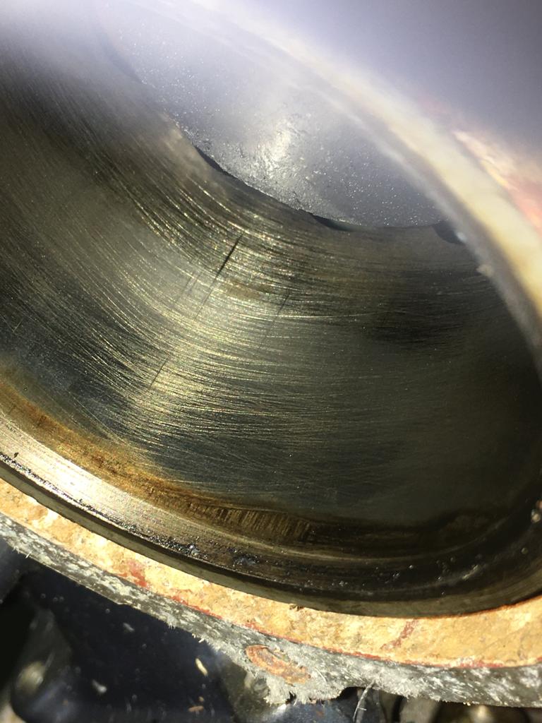

Может кто нибудь подскажет, какой поршень подойдёт с другого движка с последующей доработкой, Хон остался с 64 года на ура.

Тепловой зазор цпг, в одном 0,2 в другом0,25. .По юбке не знаю. Сверху жаровой пояс, видны кольца в который лезет щуп с таким зазором. Этот зазор уже не в допуске. Тёплый заводится с тычка руки.

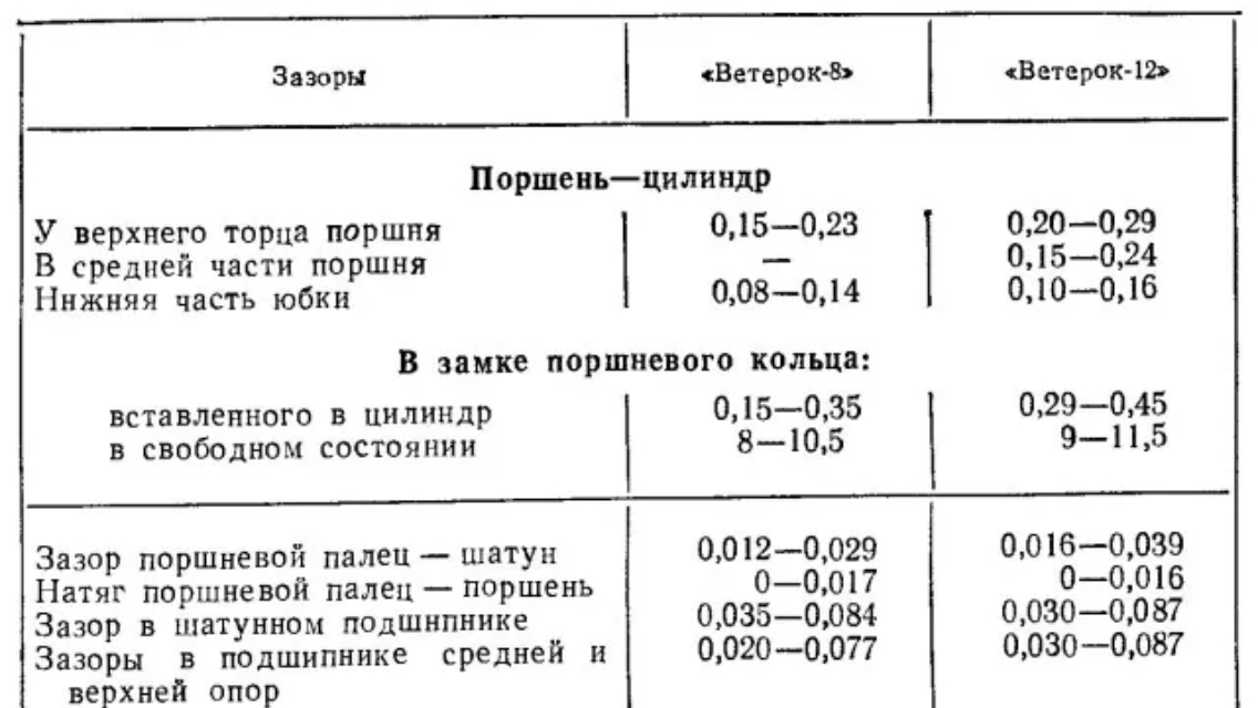

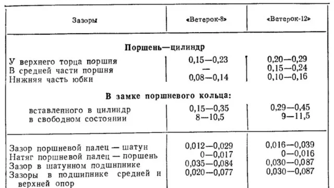

Взять любую таблицу по цпг, где поршень делится на три части и существует своя догма. Кто-то любит когда алюминий по чугуну размазывается и клинит, а кто-то звук от перекладов поршня (звук ведра с болтами). Спорить можно)

Существуют приборы, учить не буду так как Моторист уже 35 лет. Материаловедение преподавать не буду, все металлы имеют разную степень расширения ветерок это или евенруд. Скинул для ознакомления первую попавшуюся страницу. В интернете куча информации курите сами.
