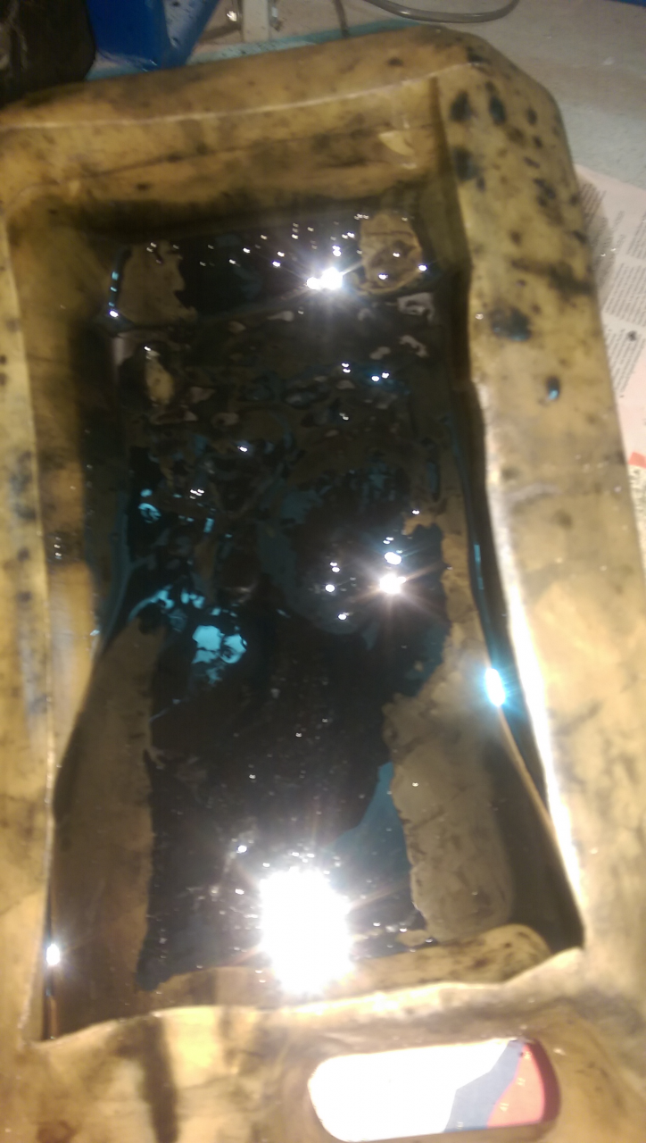

И ещё: если из редуктора вылилось что-то, не значит что столько же туда должно и войти. В редукторах старых моторов, которые обслуживали через пень колоду, до 2/3 объема может быть такая кака, что разобрав редуктор будешь ее полчаса палкой выковыривать.

По книжке 150 мл. Но я всегда закачивал через нижнюю пробку до того, пока в верхней масло не покажется. Потом сливал миллилитров 30. Это для нормальных трансмиссионных масел. Нигрол не лил никогда.

Вот поэтому и написал про книжку. Когда своего динозавра купил , слил с него с гулькин хрен чистого масла, который заботливо долил хитрый продаван, чтоб показать при продаже что редуктор в хорошем состоянии. Залилось столько же... Разобрал, а там... Это с бензином, я его тупо выковыривал, консистенция солидола. Далее капиталка редуктора.
