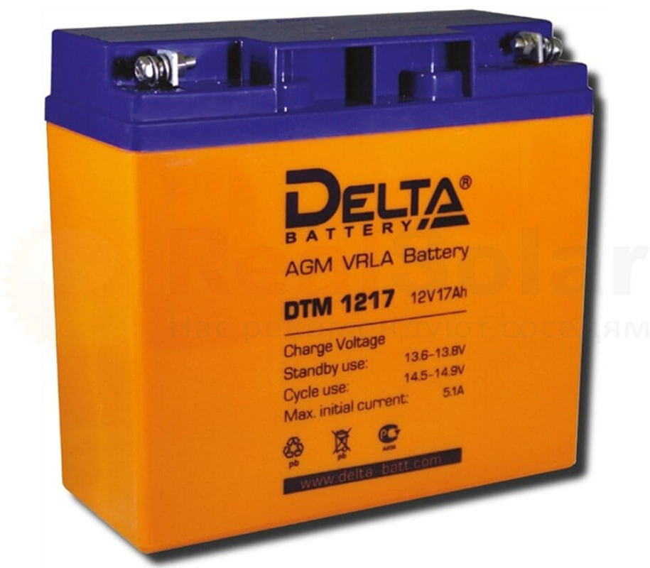

Для стартера и аккумулятор нужен соответствующий, с током разряда от 50-100 ампер. Например подобный. Нынешний от басперебойника дохнет через неделю. Хороший аккумулятор 12 вольт 7 а.ч. весит 2,9 кг, если меньше значит труп.

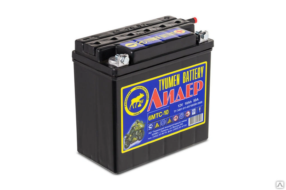

У миня такой стоял когда то...Когда стартер был.Молотил,аки зверь.Спецом не считал,но новый без зарядки спокойно обеспечивал примерно 15-25 запусковИ это как минимум.Больше просто не приходилось.И сколь заметного разряда при этом не наблюдал.Стоит дешево.Емкость зверская.Пусковые токи хорошие.Единственный серьезный недостаток-проливайка...
226948
4 200
У миня такой стоял когда то...Когда стартер был.Молотил,аки зверь.Спецом не считал,но новый без зарядки спокойно обеспечивал примерно 15-25 запусковИ это как минимум.Больше просто не приходилось.И сколь заметного разряда при этом не наблюдал.Стоит дешево.Емкость зверская.Пусковые токи хорошие.Единственный серьезный недостаток-проливайка...Посмотреть вложение 226948

На фото выше стремный аккумулятор чисто для бесперебойников на 17 Ач. Он больше 25 А плохо отдает и сыплется от этого быстро. Нормальный аккумулятор даже в 4-5 Ач запросто дает ток в 50А, и не мрет от этого.
