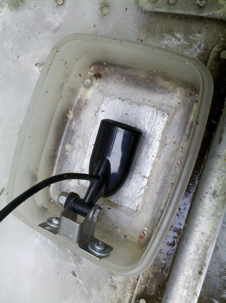

Есть еще вопрос . кто на обь м вклеивал датчик эхолота? Подскажите в каком именно месте это сделать чтобы работал хорошо. Эхолот Гармин стрйкер вивид. Если можно фото расположения

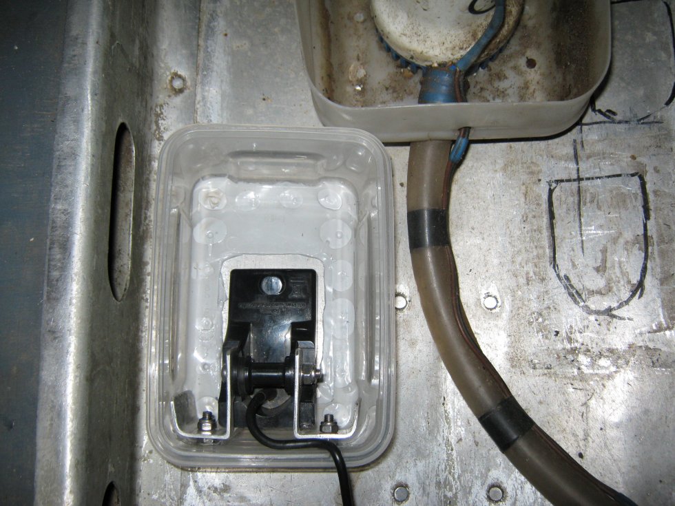

Лучше делай ванну с вырезанным дном, сажай её на герметик к днищу(чтобы герметичная была), туда помещай датчик и заливай ванную водой, работает гораздо лучше чем вклеенный.

Поясните - тесть датчик будет работать через дно? Люминь не влияет на показания?
Изначально не совсем разобрался. Знаю на опыте, что эхолот корректно работает через пластик и стеклопластик, (когда ванночка или небольшая емкость вклеена внутри пластиковой лодки) датчик эхолота формирует сигнал в воде налитой в ванночку, далее сигнал без видимых искажений распространяется в толще воды, ну и......
Как будет работать эхолот через металл, плохо понимаю (опыта не имею), видимо, должен экранироваться. Первоначально понял, что в дне лодки исполняется отверстие, туда герметично закрепляется ванночка, наливается вода, сигнал передается через пластик ....... и дальше все просто. Понимаю, что ошибся. Хотелось бы посмотреть на сигнал эхолота формируемый через металлическое дно.

Температуру воды будет врать на пару градусов.
Но этот способ для простеньких эхолотов. На современных не будет хорошо работать как я понял

Выбирай место без реданов. Для глубины, это самая нормальная схема. Ещё вместо воды наливают антифриз, он при минусовых не мёрзнет.
Я за весь сезон воду менял только раз, чуть испарилась, да и портится начинает-зацветает.

Блин, а че так можно было:oops:
Ни когда бы не подумал, давно хотел датчик куда-нибудь примастырить на постоянку, так чтоб не видно было
Под рецессом, рядом с помпой и поселю

Но датчик параллельно уровню воды примерно надо располагать? А то если параллельно днищу, то с учетом килеватости на транце датчик будет в сторону смотреть. Или это без разницы?

Горизонтально.
