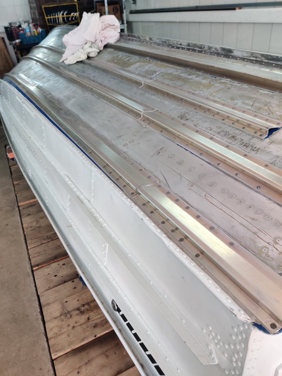

Есть у меня казанка мд, стала протекать. Сам переклепать не смогу, нет навыков. Понимаю конечно хочешь сделать хорошо, сделай сам, но и времени нет. У меня возник вопрос, в связи конечно же с тем, что сейчас творится вакханалия с ценами буквально на все.
Отдать лодку в мастерскую, вложиться в восстановление. Как надолго этой клепаной конструкции может хватить? Использую лодку на Оби, волна есть всегда, использую под мотором Сузуки 9.9(15).
Извините если сумбурно выразился. Просто не хочется вложить денег, а через 3-4 года опять устранять течь.

Все зависит от умений и усердия ремонтников....

Если один раз хорошо сделать, добавив столько же заклепок, правильно подготовить и окраситьещё столько же проходит. Только мастеров таких найти практически невозможно. Трудоёмко и очень дорого в итоге. Заклёпки на днище желательно заменить все для этого. Просто поверь на слово. Сейчас меняю чечевицу на потай. Родные заклёпки, что не текли и оставил их 5 лет назад, все равно несколько подуставшие.

Борис, то, что ты советуешь, для не таких маниаков, как ты или Олег задача нереальная. Я бы, например, не взялся. Или подшаманил и ходил, пока ходится, или поменял бы корпус. Возможно, поэтому на пластике остановился.

А я как раз не советую. Просто объясняю, чтоб человек иллюзий не питал. Это нерационально! Только для маньяков! Правильнее искать корпус в хорошем состоянии, лучше новый.

Взял Метлу в аварийном состоянии, примерно штук 7-8 клёпок подтекало, одну заменил просто на болт с резиновой накладной, другие просто молотком постучал с сыном с обеих сторон, после этого плавал ни чё не текло, через месяц зачистить то что хорошо зачищалось, работы на 4-5 часов, затем покрасил, после этого два сезона - всё сухо.
Так что может всё не так страшно как кажется, с начала набрать в лодку воды и выяснить где протечки, потом и репу чесать.

Так то верно, но у ТС лодка своя, она требует уже и заплаток, и сам он делать не собирается. Т.е. 2 варианта. Либо выбросить и искать другой корпус, либо отдавать в мастерскую. Мастерскую такую ещё найти нужно. А с такими дефектами - в мастерской выкатят чумовой ценник. Да ещё была бы гарантия, что сделают грамотно! Есть о чём подумать.
Сдаётся мне, если не делать самому, то искать другой корпус.

Так в том то и дело что не понятно какие дефекты, надо с начала точно узнать что и где протекает и потом принимать решения, а когда начинаешь что то выдумывать в голове и начинаешь накручивать гору проблем и это всё в воображении, потому что ни разу этого не делал, я так говорю потому что сам это прошёл, даже искал контору кто ремонт моей лодки сделает, ладно хоть не смог найти, пришлось самому делать и работы оказалось просто плюнуть и растереть, может конечно преувеличиваю чуть, но всё таки всё оказалось просто.
Так же здесь на форуме спрашивал советы и на меня тут жути нагнали что проще выкинуть лодку было))

У меня друг купил в 2018 году Казанку 2М за 45тр. Корпус без латок, ровненький весь. По килю была течь, пару вёдер за сутки. Отдал в ремонт. Когда вскрыли киль , там коррозия. Вообщем переклипали всё хорошо красиво. Ещё пару раз таскал лодку в мастерскую на устранение мелких протечек по гарантии. 4 год полёт нормальный. Но всё это удовольствие встало 50тр. Потом пескоструйка и покраска + 30тр. Не знаю стоит оно того. Может и правда поискать корпус?

И у меня так было. Взял б/у. Протекала, но не сильно. Я профан в клепке. Решил просто покрасить. Начитался здесь умных людей. Покрасил. И впрямь не так уж сложно. Через год ещё раз. Сейчас за день на воде набирается с пол-ведра воды. Считаю - норм. Я так понял, что ТС сам не хочет заморачиваться. Да и просто покраской там не обойдёшься. Так что пусть думает. Мы только своим опытом поделиться можем.

Спрошу еще, с вытяжными лучше не заморачиваться? Просто в принципе есть с кем позаниматься ей, карифан неоднократно предлагал помощь, информации тут подчерпнул много, клепки сами купить можно, выкроить время..в общем снег сойдет, сделаю фото, выслушаю советы, может и сделаю сам неспешно.

Вытяжные точно не вариант! Слабые и потекут !

Я за полнотелые, но в природе есть и вытяжные Al\al герметичные. Стоят как чугунный мост, продаются в нескольких фирмах. в сетевых конторах, типа Все инструменты, таких нет. Заявляют Al\al, а по факту Al/St. Если увеличить их количество в 2-3 раза и собрать все с полиуретановым герметиком, вполне себе вариант. Себестоимость работы будет в разы дороже, чем с полнотелыми. Натяг у вытяжной заклёпки в несколько раз слабее, чем у полнотелой, и пеньки внутри лодки от обратной части. Даже винт с гайкой такого натяга не дают.
