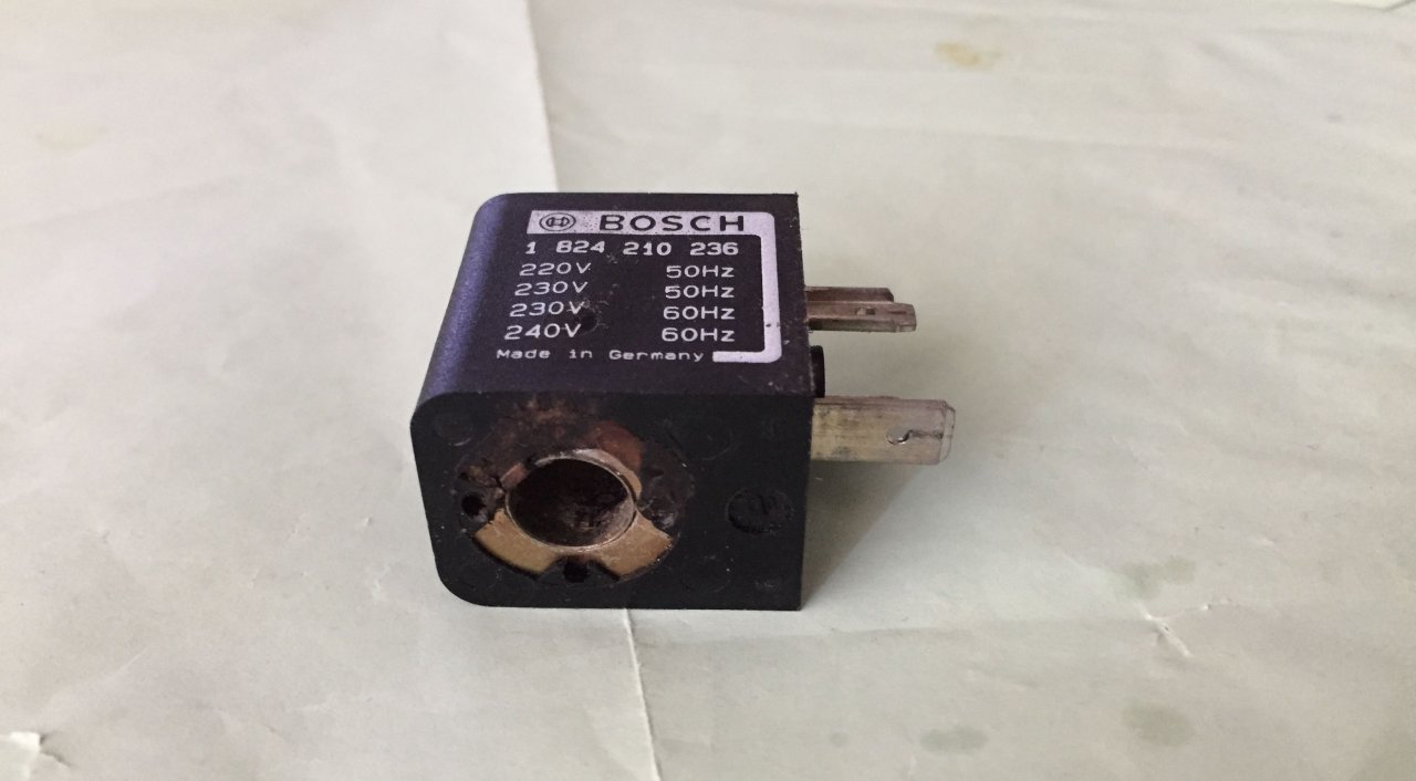

Андрей привет. Это Олег Борисов.

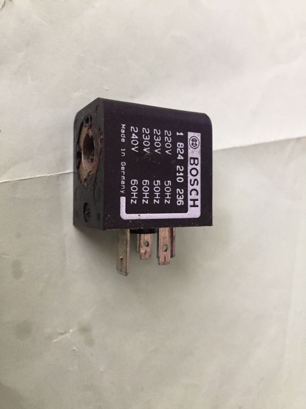

Вот и меня коснулись санкции. Хотел попросить тебя посмотреть в европе сколько стоит катушка электромагнитного клапана пневмораспределителя BOSH на 220 v.

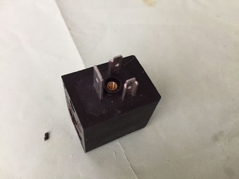

Сгорела у меня пара катушек Бошевских,на пневмораспределителях, а катушки немецкие,качественные, родные Бошевские. Можно было бы от другого производителя,но не получится,т.к. немцы,чтобы их не копировали сделали посадочное отверсти на 7,7 мм вроде,может на десятку ошибся когда штангелем мерил. У всех других и 9 мм и 10 и 12 мм ,а у них 7.7 !!! Вдруг попадется на глаза магазин по пневматике. Специально искать не надо. Только надо именно что бы управление катушкой было 220 вольт,не 12 и не 24 вольта,а именно 220, и посадочно 7,7 мм....
Думаю конечно про перемотать,но уж больно плотная посадка корпуса, Такое ощущение,что прям как через термопластавтомат прогнали корпус при производстве.
И еще вопрос. Не знаешь чем смазывают при разборке и замене колечек и уплотнений внутри сам пневмораспределитель и пластмассовый и металлический? Что за смазка? У вас ведь на телеге сейчас и пневмоподушки и много чего через пневмоцилиндр электрически кнопкой управляется .Я немного поотстал от грузовиков,в мое время электрического управления воздухом и не было.... Если Циатимом 201 или литолом помазать не разобьет стенки ?
Только не покупай сразу,а цену скажи,а то как бы не пришлось колхозить весь пневмораспределитель с плитой от другой фирмы...
Вот сама катушка

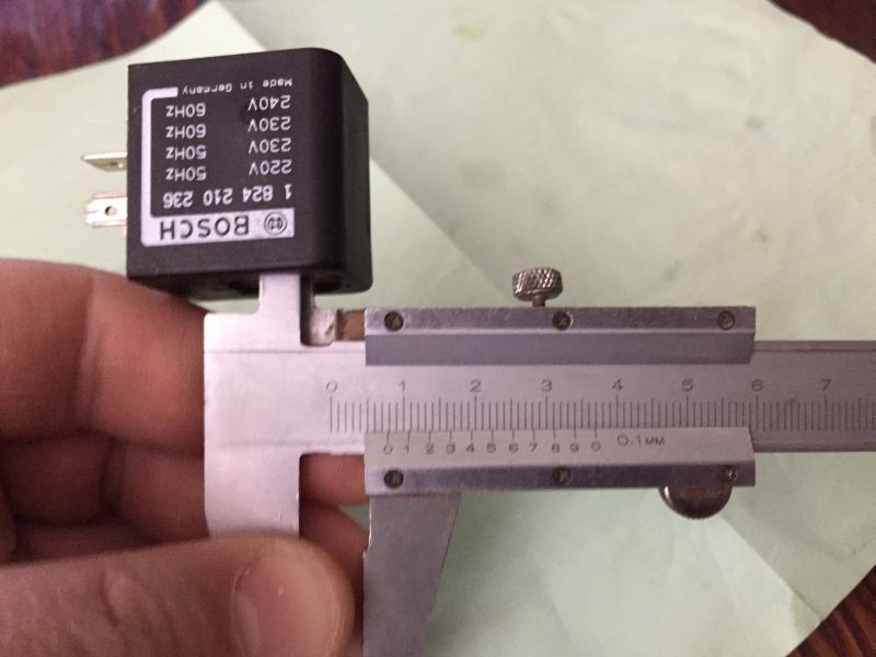

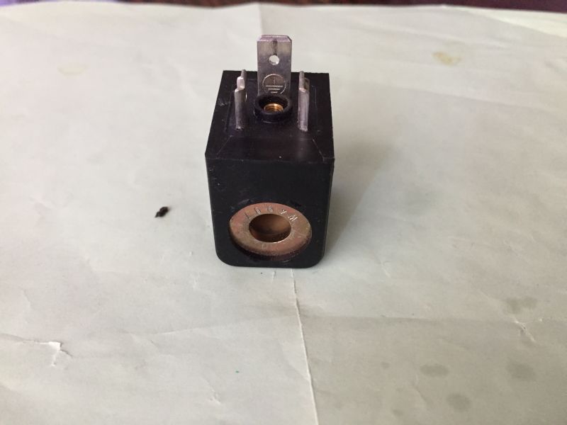

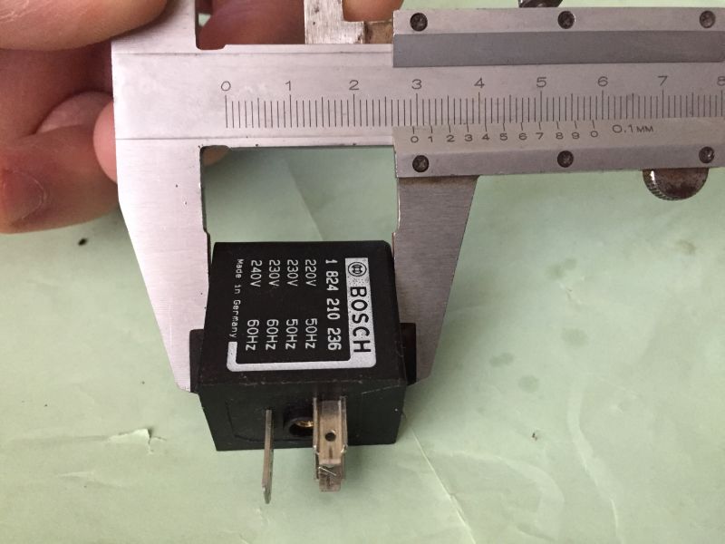

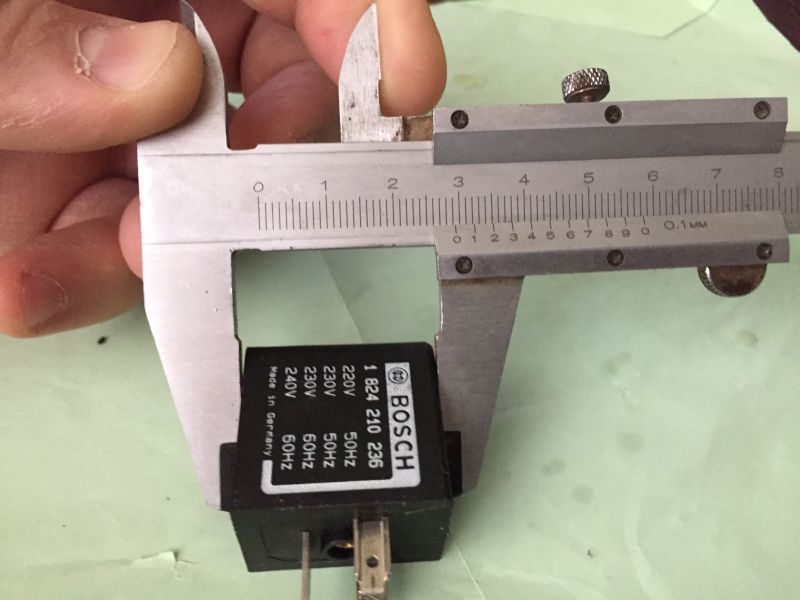

А вот размеры катушки.

Толщину проволоки промеряю конечно,направление намотки,думаю тоже,хотя без разницы,можно клеммы перебросить,а вот с сопротивлением точным на рабочих придется мерить...

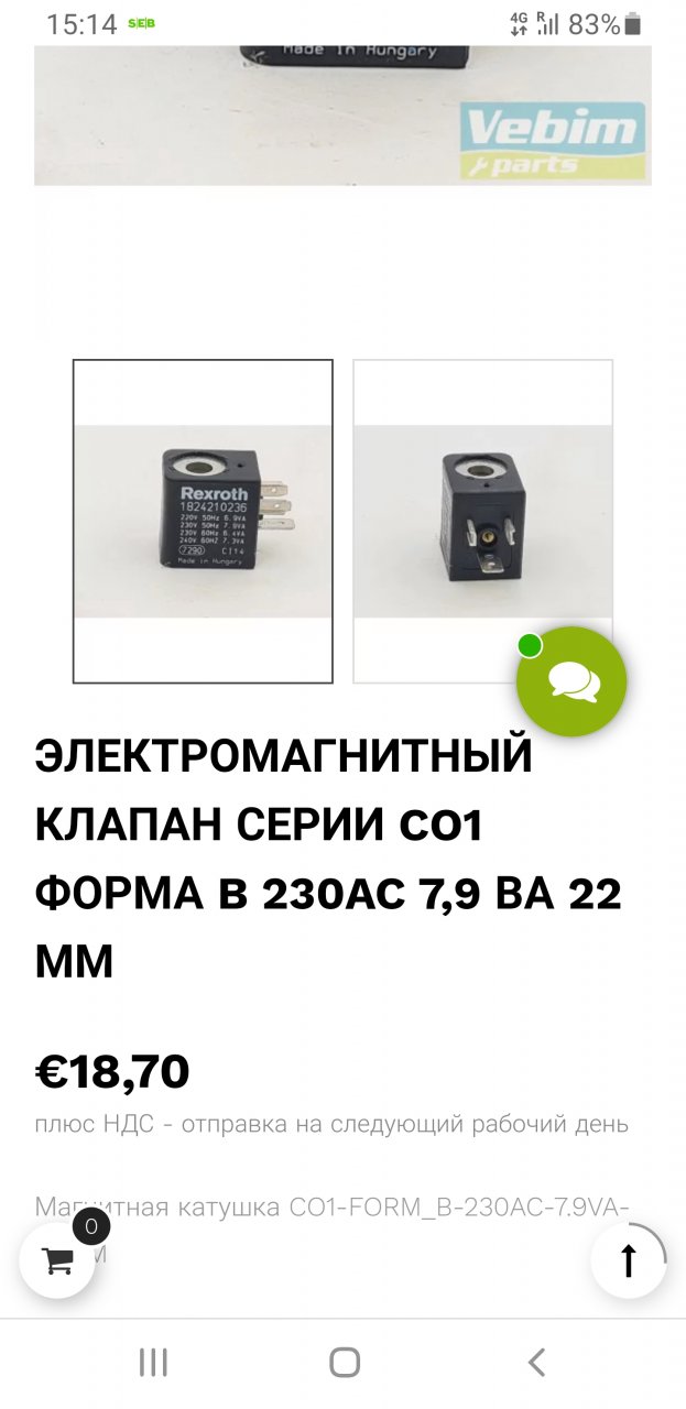

Олег привет
Все только по номеру детали,от 20$ -48€ пока что нашол, но доберусь до знакомого точнее скожу

Номер этот 1 824 210 236 . Он под надписью BOSH/

Корпус залит насмерть, у меня брат выжигал и ковырял зубочисткой, только не до красна. Перемотал толстым проводом, то ли 0,18, то ли 0,25, и подобрали мелкий трансик от китайских адаптеров вольт на 12 помоему. Работает уже с десяток лет, и ремонтопригоден. Там под пластиком железный магнитопровод по периметру.
Именно в Бошевской ? А катушка у брата на 220 вольт была?

Да. 230 вольт 19 ватт.

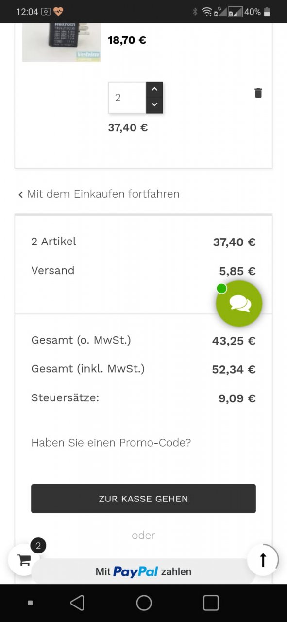

Все что есть,дешовое
1 881
С доставкой 25€

Спасибо Андрей. Только они не отправят нам.

Андрей привет. Спасибо за участие,что откликнулся. А ты не можешь мне адрес кто продает скинуть. Хочу попробовать сам спросить в Россию физическому лицу пришлют? Цена нормальная.

Андрей, а я подумал,как я им в евро переведу деньги сейчас? Сбербанк наверное не пересылает сейчас в Германию. А тебе как перевести,тоже не совсем понимаю. Ты в Беларуси или в Германии? В Беларусь можно переводить или тоже нельзя? И еще переживаю,как бы тебя не подставить такой ерундой. У вас ведь там в Беларуси тоже не сахар...
1 881
Я в ахуе, просто сказать закажи никак?
Или как , это же не в магазине, тянишь кота за свинкса, я в германии,
