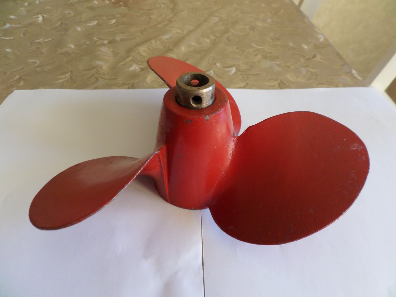

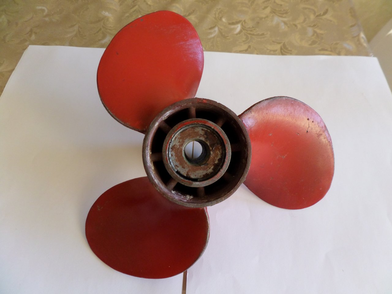

Уважаемые форумчане, помогите установить принадлежность винта. Откопал в закромах гаража винт красного цвета. Новый, не юзаный. Был приобретён мною ещё в 80-х годах, а на какой мотор, сейчас и не помню. Думал, что он от Москвы-25, но что-то терзают меня смутные сомнения. По замерам, диаметр винта 220мм, шаг сказать не могу. Вращение- правое (по часовой). На винте никаких клейм и цифер нет. Вот выкладываю его фото

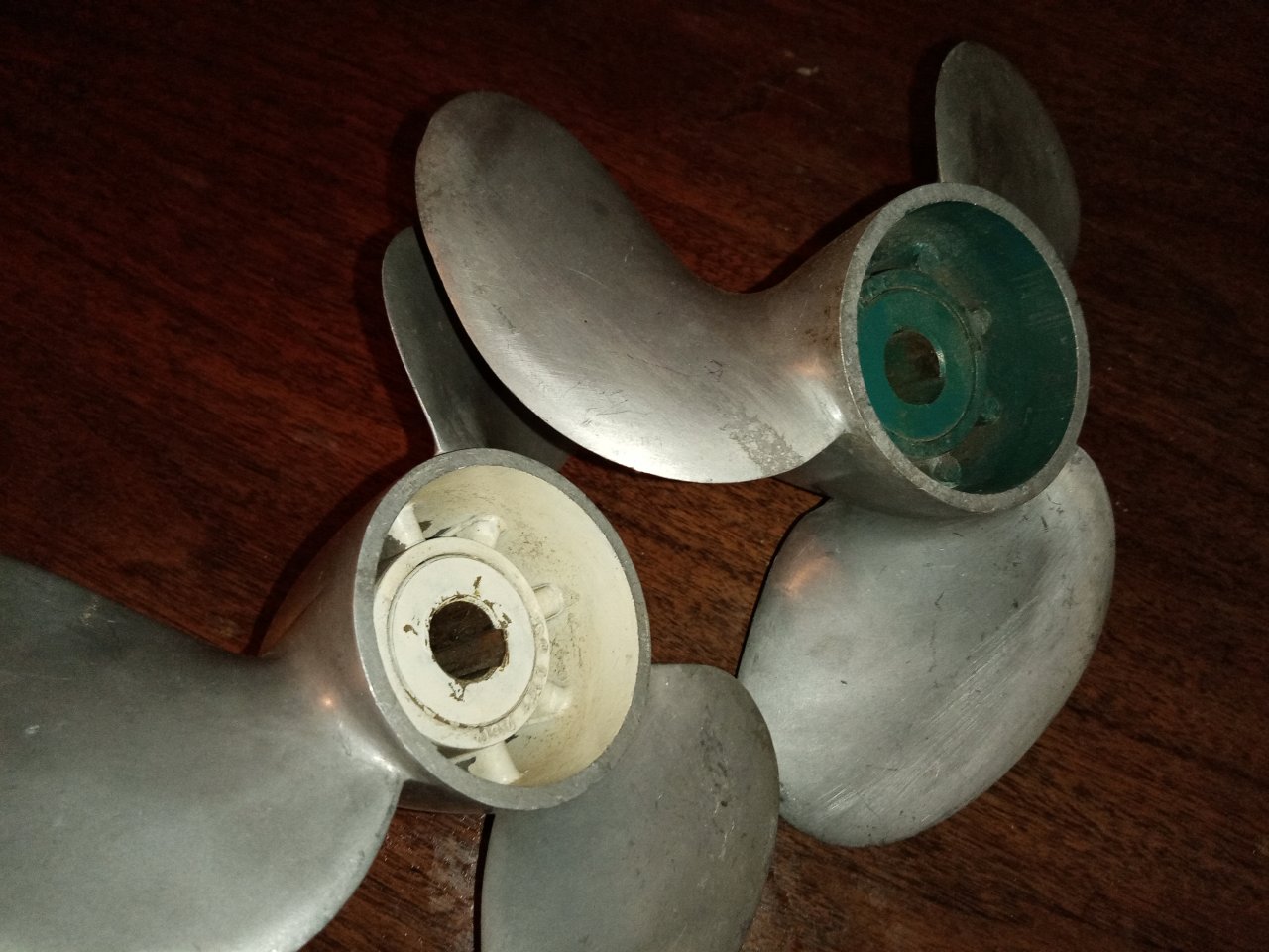

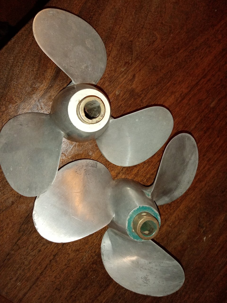

От Москвы точно такие же, только ступица утоплена.
Поэтому нептуновские не подходят для Москвы, а московские для Нептуна подходят.
На фото московские.

От оно чё. А что, у больших Москв (25,30) вращение винта правое? У меня первая Москва-10, у неё вроде как вращение левое. Выходит, Ржевцы в процессе модернизации Москв "поменяли" вращение? Или я чего-то непонимаю..
Да, это винты от 25, 30 лс. У маленьких левое.
