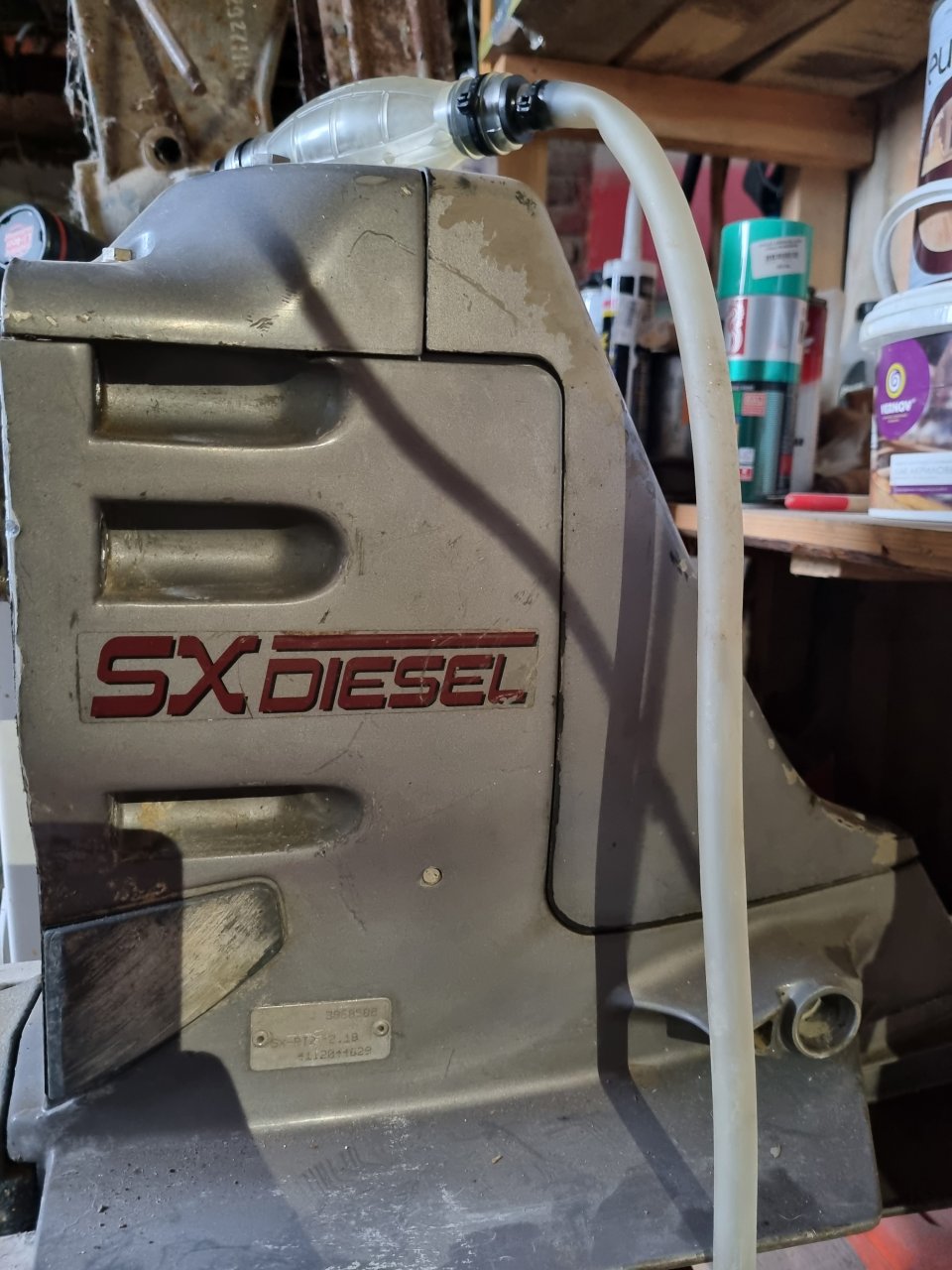

Всем доброго времени суток, времени прошло не мало, но вопросы есть:
Катер Чибис, установлена колонка вольво пента sx diesel(2,18) двигатель змз 511, винт мичиган баллистик 14,3/4 26. Скорость 38км/ч. (В стандарте скорость 43км. Змз 511- макс обороты-3200, на винте выход в стандарте (редукция 1.55)-2000об.)
Вопрос: почему на дизельной колонке низкая редукция, если у бензиновых-1,65..1.55...то дизель крутится мах. 3500об... следовательно на винте имеем-1500об/мин. Получится-ли Шагом винта компенсировать 500-600 оборотов... (напоминаю у меня уже шаг 26...) спасибо за комментарии и умозаключения

Во первых у SX колонок нет понятия дизельная или бензиновая. Во вторых То что она стояла на дизеле и с большой пнредаткой может означать что или таскала тяжелые грузы в водоизмещающем режиме или на маленькой лодченке
В третьих если мотор раскрутился на макс, а скорости нет Вам нужно или увеличивать шаг или уменьшать редукцию....
