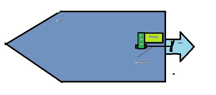

Там заранее проектируется под стационар)))) Я видел как на сельхоз технике с дизельного двигателя ремнем зубчатым передается крутящий момент на 90 градусов. За маховиком шкив зубчатый потом заворот, ветви идут по роликам и потом на вал гидронасоса. Это видел на кормоуборочном комбаине когда проходил практику учась в техникуме, давно было марку не могу вспомнить. ремень был не очень широкий как 3 ремня грм.
Неужели незадумывался никто? Сейчас полно в продаже водеметных установок внешних (под тип как у лодок Томь) как установить мотор так чтоб он был максимально близко к транцу?
А что если поставить компактный мотор с переднеприводного автомобиля с кробкой и главной передачей. Заблокировать дифференциал. От одной полуоси отказаться. Мотор установить задом на перед, так чтоб правая полуось (она длинная) как раз попадала на вал водомета.
Взять агрегат с матиза например или с другой машины. В итоге возможна максимально близкая установка мотора назад. Из коробки передач достать все ненужное в случае необходимости. Многие скажут не дело мотор сбоку ставить - это конечно. Но смещение его будет не очень большим. На противоположную сторону можно разместить батарею бензибак ну и рулевой у меня пока слева. Накидал схему для понимания. Прошу не пинать за низкую детализацию.
ну что я могу сказать, если тебя устроит, что винт будет вращаться с такой же частотой что и колесо в машине, то вопросов нет. блокируй дифференциал и снимай вращение с одной из полуосей.... о результатах только не забудь сообщить.
и что то я не увидел тут "поперёк", ну да ладно, пусть будет так.

Наверное я удивлю Вас, но в современной коробке передач есть прямая передача обычно это 4тая. Ну и от всей ненужной требухи можно избавиться оставив только нужные шестерни и валы).
Вопрос про установку стационара поперек - еще решается с теоретичесской стороны). Тема для поиска вариантов)
А вам некажеся что это одно и тоже что мотор повдоль, если только лодка не колесная...

Вспомнил... эту идею возможно попытатся осуществить только с помощью КПП от М-2141 или АУДИ-100("сигара"), у них мотор и КПП установленны "вдоль" кузова, так что при развороте на 90град. как раз получится желаемое расположение двигателя и выхода полуоси, но всё равно считаю затею "прожектом" :pardon:

Да да. Поздно тему писал, голова была туманна. С коробкой не вариант, так как в главной передече понижение громадное.
Зато по другому придумал. Ременную передечу со шкива мотора стоящего маховиком вперед и на вал импеллера или калонки. Это даже проще. Решил пока, что на мой век и вихрей хватит трех) И москвы. Сегодня в магазин ходил и там увидел "весла" моей мечты))))) За 11500 мотор SEA-PRO Т 2.5S. Щас читаю про мотор этот. Мне его даже подержать в руки дали. СОблазнители)))) Легче моих весел, которые еще Папа одного из форумчан точил из цельного куска древесины)
