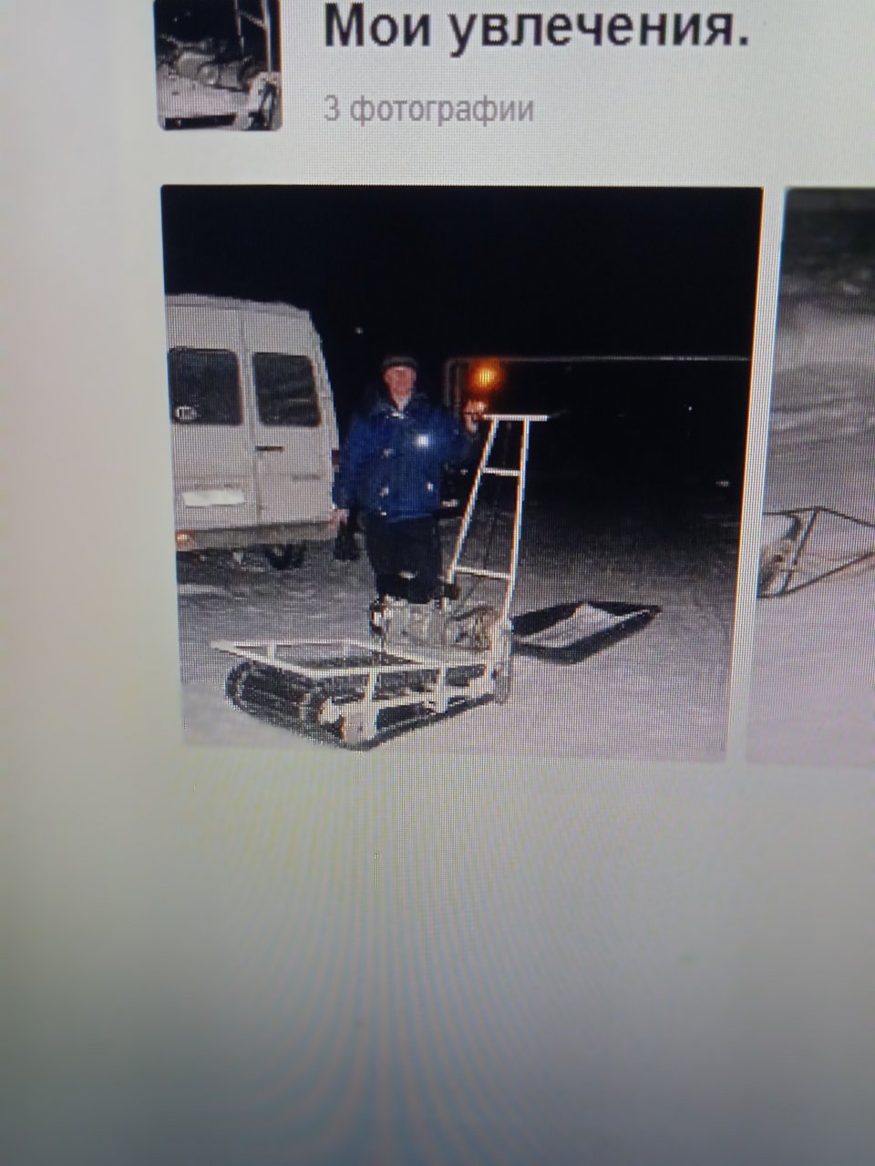

Спереди мотособака, сзади корыто. Абсолютно безопасно. По озеру самое то, особенно когда слуз. Сцепление центробежное. В мороз ремень снял, прогрел двигатель надел ремень и в путь.

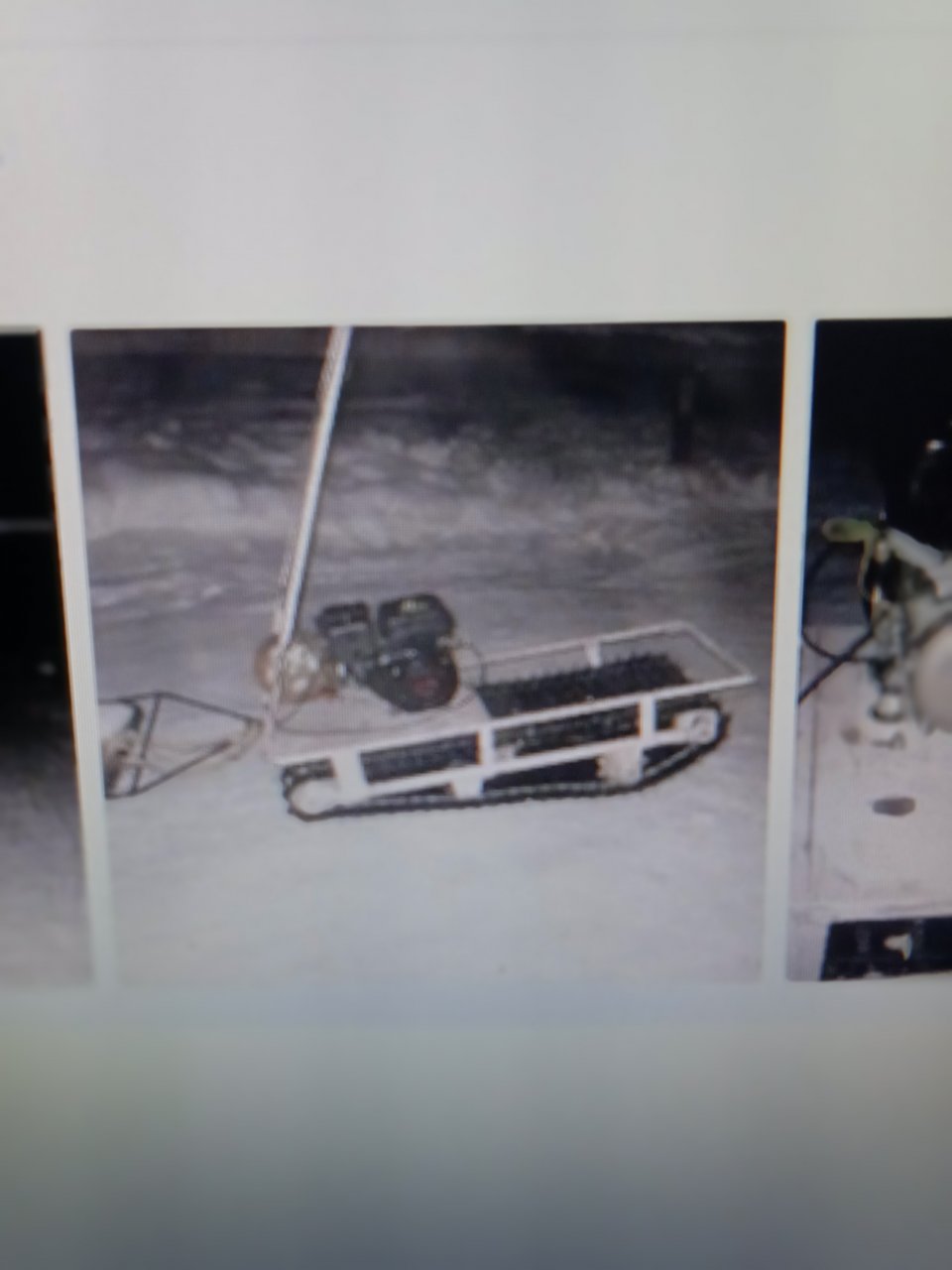

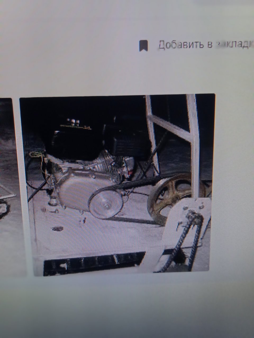

Нашел старые фото, ещё не доведеная до конца.

На центробежном сцеплении, как и на вариаторе, оборотов в мороз не даш нормальных, что бы движок прогреть как следует. Поедет снегоход. А на холостых его греть очень долго придется.
У меня реверс с нейтралью стоит. Ремень снимать не надо.
