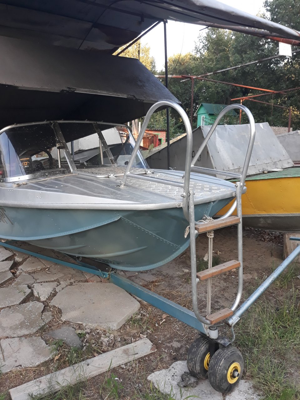

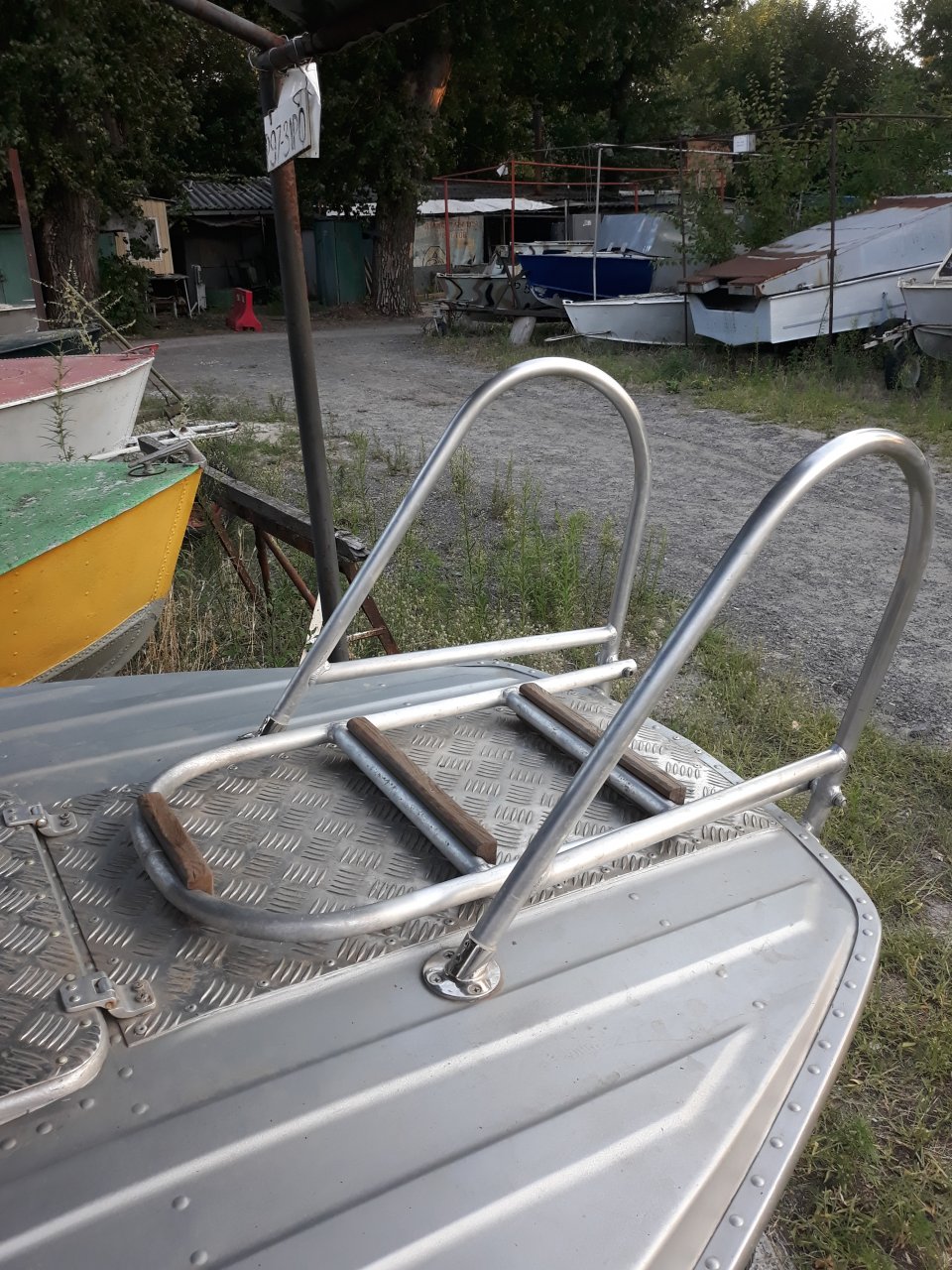

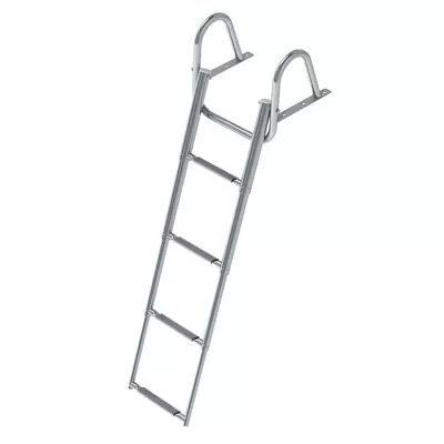

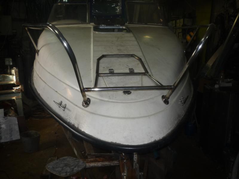

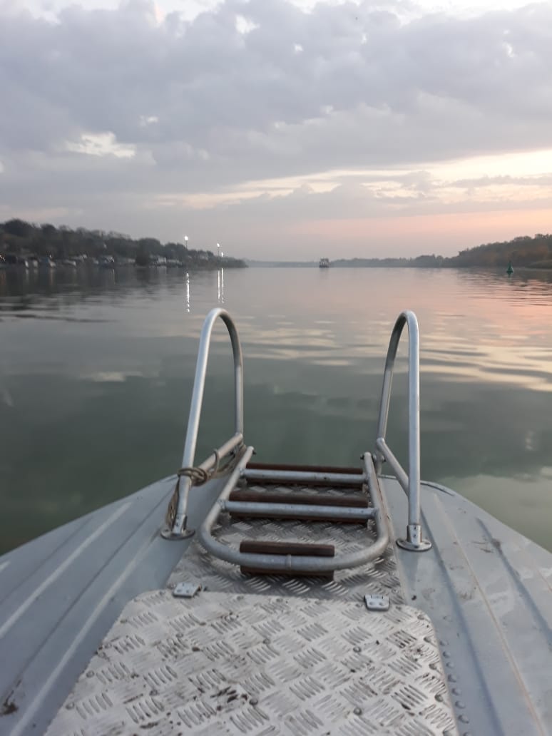

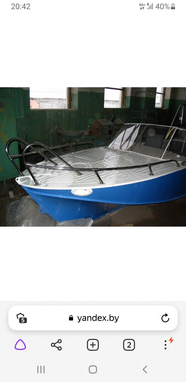

За основу для своего брал идею с такого трапа.
239787
1 884
За основу для своего брал идею с такого трапа. Посмотреть вложение 239787
Такой трап я поставил на прогрес, два раза только разложил, чтоб с воды залесть когда купался , складная как практика паказала нах ненужна ,точнее телескоп, леера ,и на них лестницу

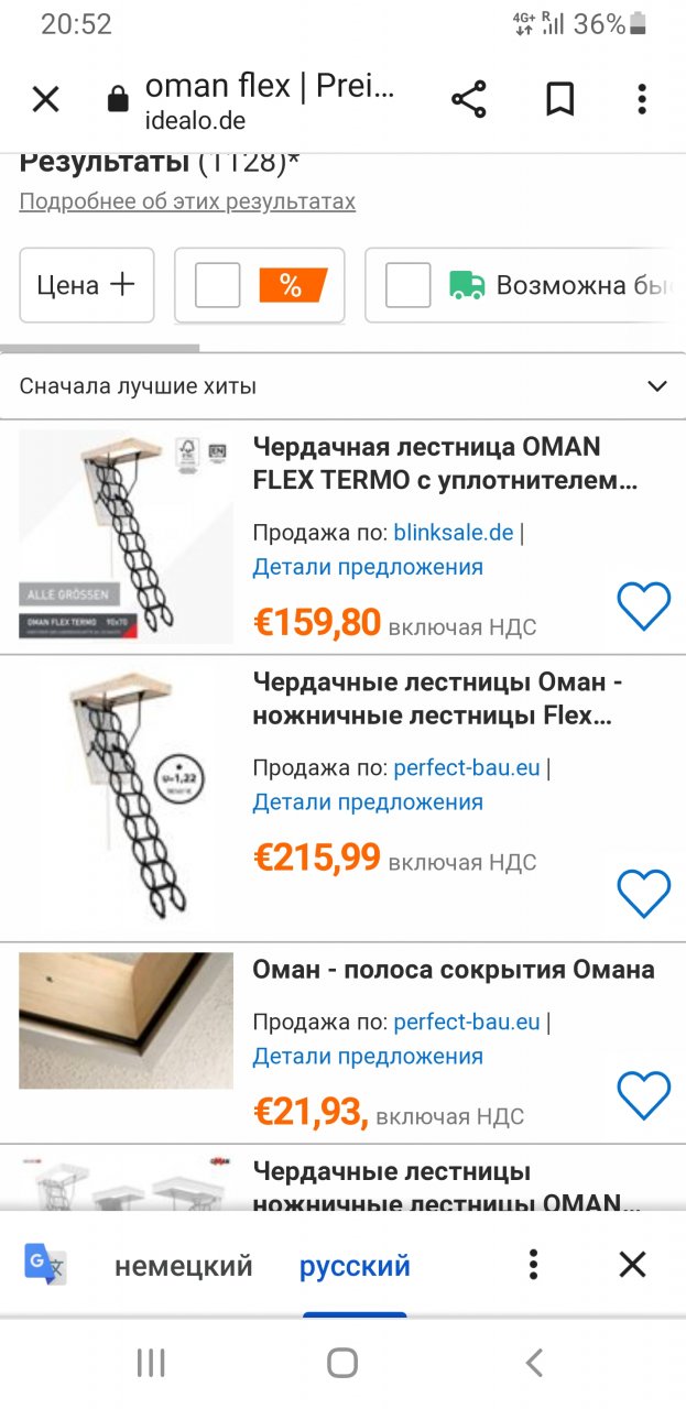

Хмми, а чердачную типо такого плана , реально или нет установить? Я то в глаза таких невидел

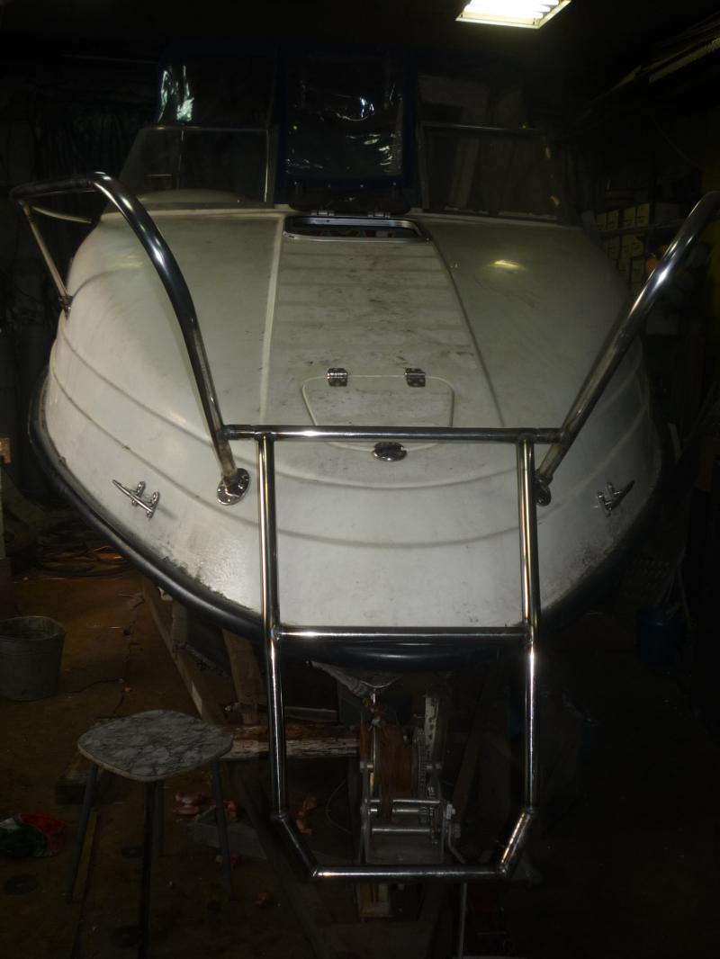

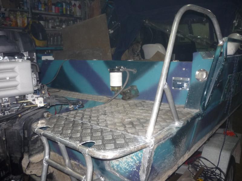

Вот ты нудный! Взята только идея совмещения трапа и лееров.Где ты у меня телескоп увидел!?
1 884
Так я и неговарил что у вас телеском, так как у вас и хочу чтоб было,и ооочень нравится
9 554
4 758
так ка у вас и хочу чтоб было

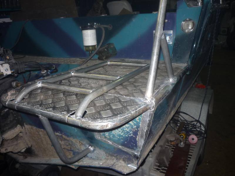

Так делай! Нержавейка дорого и гнуть тяжело.Делал из 25 трубы толщиной 2 мм.Это леера,а внутрь трубы для лестницы вставил трубу меньшего диаметра для прочности. получил лёгкую и прочную .Четвёртый сезон за бортом и нет проблем.Помутнела! Скоч брайтом прошол и снова как новая!
1 884
Сталь?или люмишка труба
9 554
4 758
Люмишка конечно! На фотож видно!

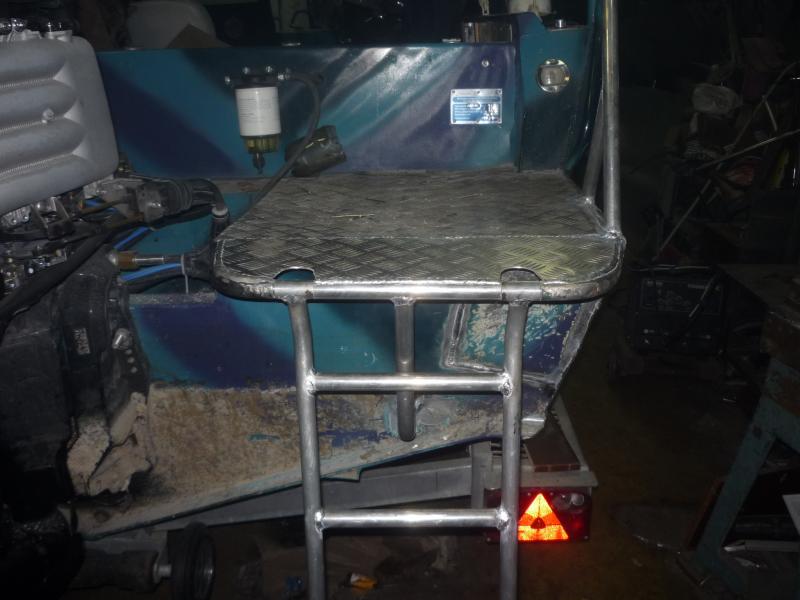

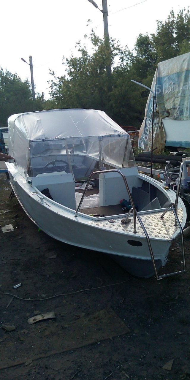

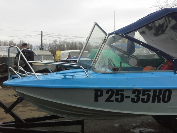

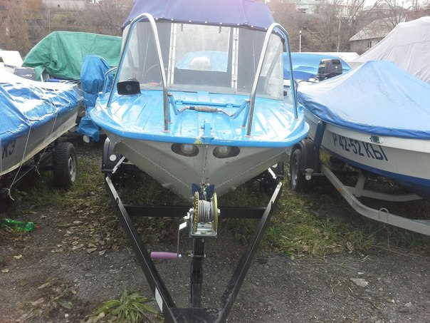

Олег, немного не в тему, но в переди меня ждут изгатавление лееров и лестницы, я вижу что гнешь сам, посаветуй с какой нержи трубы , в смысле диаметр и стенка, и вобще как проще , ну вобщем понял меня, пятоки к ним, и т.д. , может есть фото готовых с чего выбрать,
Андрей уже где то писал , использую трубы диаметром 20 , 22 , и 25 мм в зависимости от габаритов хозяина лодки и самой лодки , универсальный 22 , толщина стенки 1,5 мм . Квадратная 20х20 мм , толщина стенки тоже 1,5 мм , или что привезут , каксейчас на Амур труба 25 мм стенка 2,0 мм , но это лишнее , в идеале было бы 22 на 1,5 мм , у меня на Амуре такие стояли , вот они , пришлось их на этот Прогресс переставить ( не успевал к сдачи ) . Шайбы увеличенные на 12 , и резьбовая шпилька М12 нержа . Фотки заготовок позже сделаю .
1 884
Тоже люмишка? Или нерж ,посматрел, не дорого люминий, марка разная есть, и размера выше крыши, докер дело сказал, веса мало будет, при том на носу он вобще ненужен , вобщем надо с люмишки делать
Oleg_samara
18.01.2017
2 891
2 472
Oleg_samara
18.01.2017
2 891
2 472
Вот алюминевые .

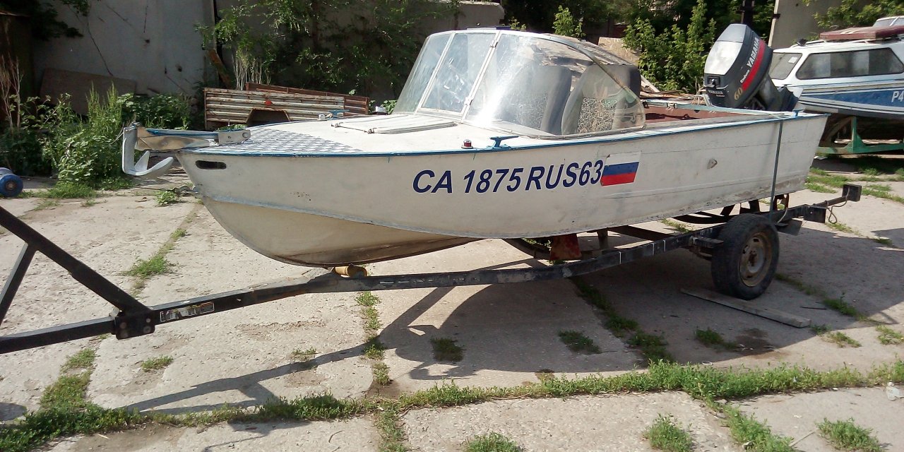

Очень прикольно выглядит Ямаха, а потом Лада-Жигули... Ну прям колхоз дышло...куда повернул, туда и вышло...Как-то нужно уже уходить от совдепии. А то, хочется порадоваться за владельца Ямы на транце лодки. А на следующем фото бардачок тыща девятьсот задроченного года. И все здрасте ссср, а оно надо?
А чем хорошие вещи совтепии вас не устраивают , мне например очень не нравится внешний вид родных приборов Ямахи , тахометра и трима с вольтметром , к весне надеюсь поменять их на ВАЗовские , от шестерки с учетом их переделки именно под Ямаху . Я горжусь своим колхозом .
Для Прога, самое лучшее, оставить родную рамку и просто заменить стекло. Если нужна калитка, ее нужно сделать просто в родной раме. Никак другой самодел лучше не будет. Делал в 2010м, пожалел что, не оставил родное.
На Проге особенно на 4том стекла технологичные , но внешний вид ужастен и прочность не на высоте . Мне вот такое больше нравится , я на нем отжаться могу .
К весне на Пргрессе2 буду менять родное стекло приблизительно на такое же .

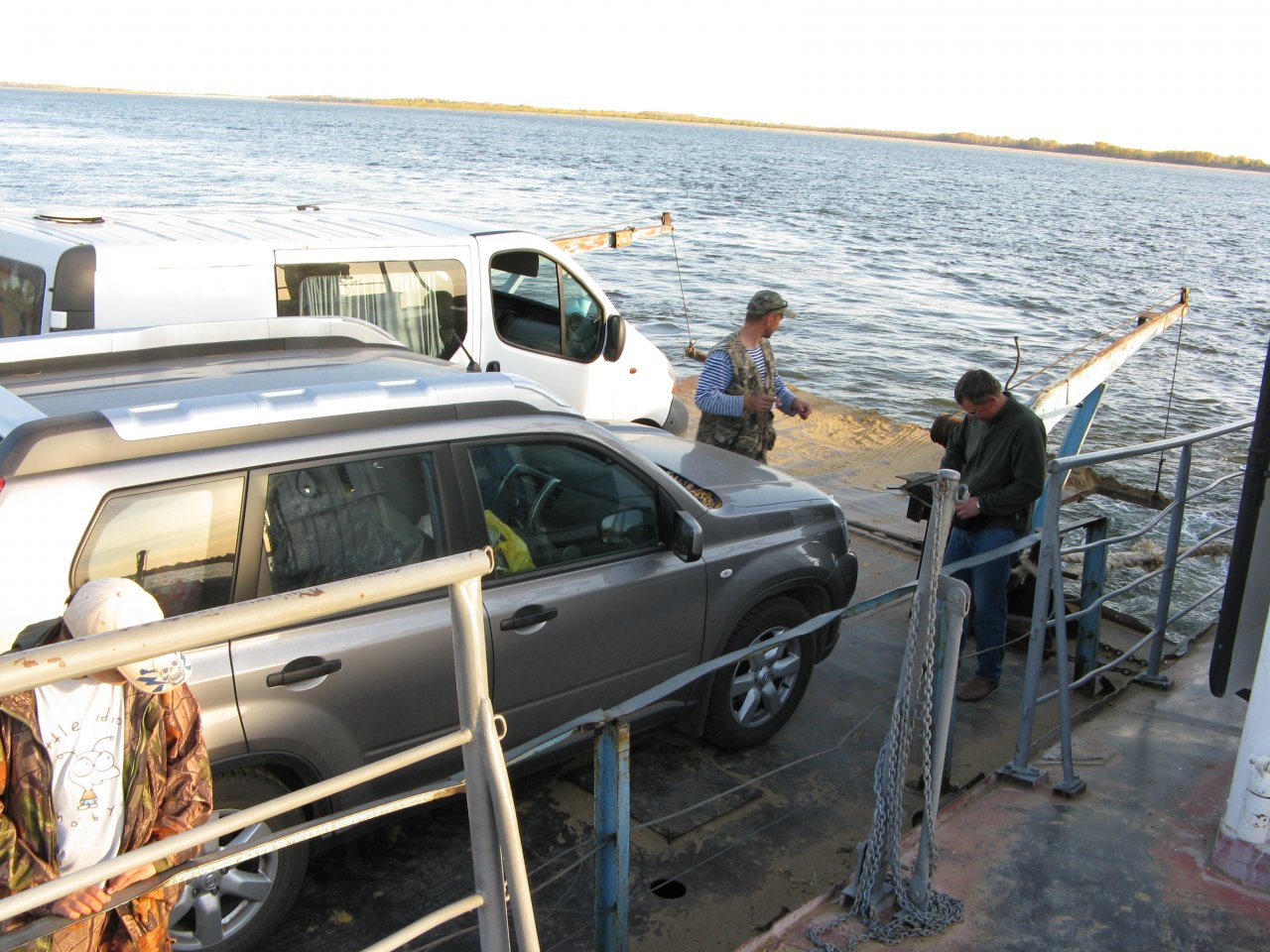

Ничем тебе не угодишь! Во, какой трап надо!
9 673
6 462
Борь, я на паромах иногда добираюсь, вижу какя апарель у них
Но такую страшную ты еще не видел. Скажи?
Это мы в 2009 переправляемся через Волгу, еще маленький Гриха в бейсболке стоит опустив голову...

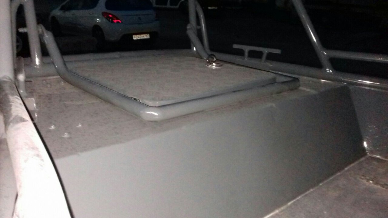

Зделаю как докер и Олег говарят, закончу с крмой(там самый гемарой, блоки нужно пихать), с шконками типо спальник , и займусь леерами и лестницей, марку труб поскидывая думаю подскажут из чего гнуть, и что свариватся будет
