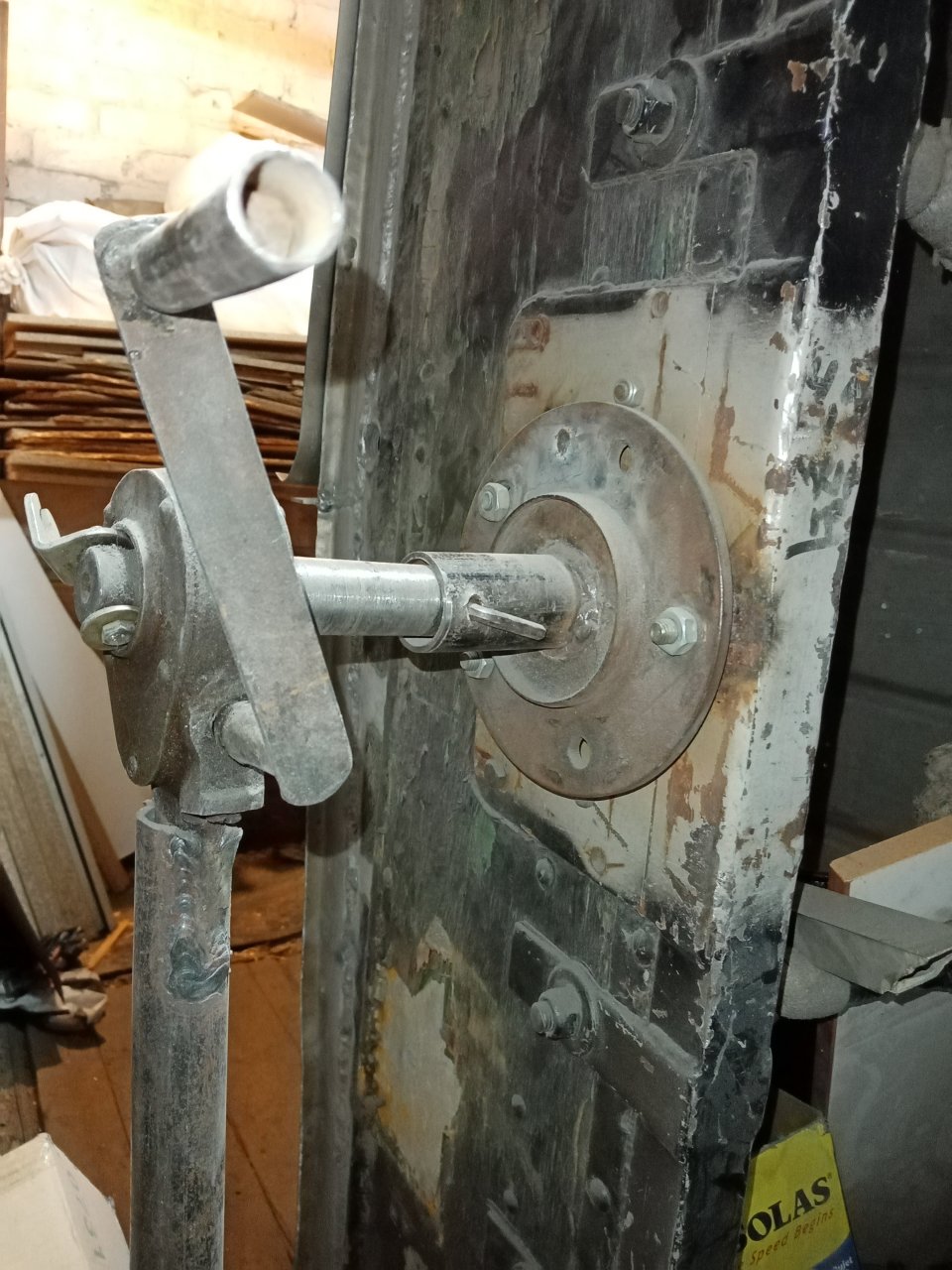

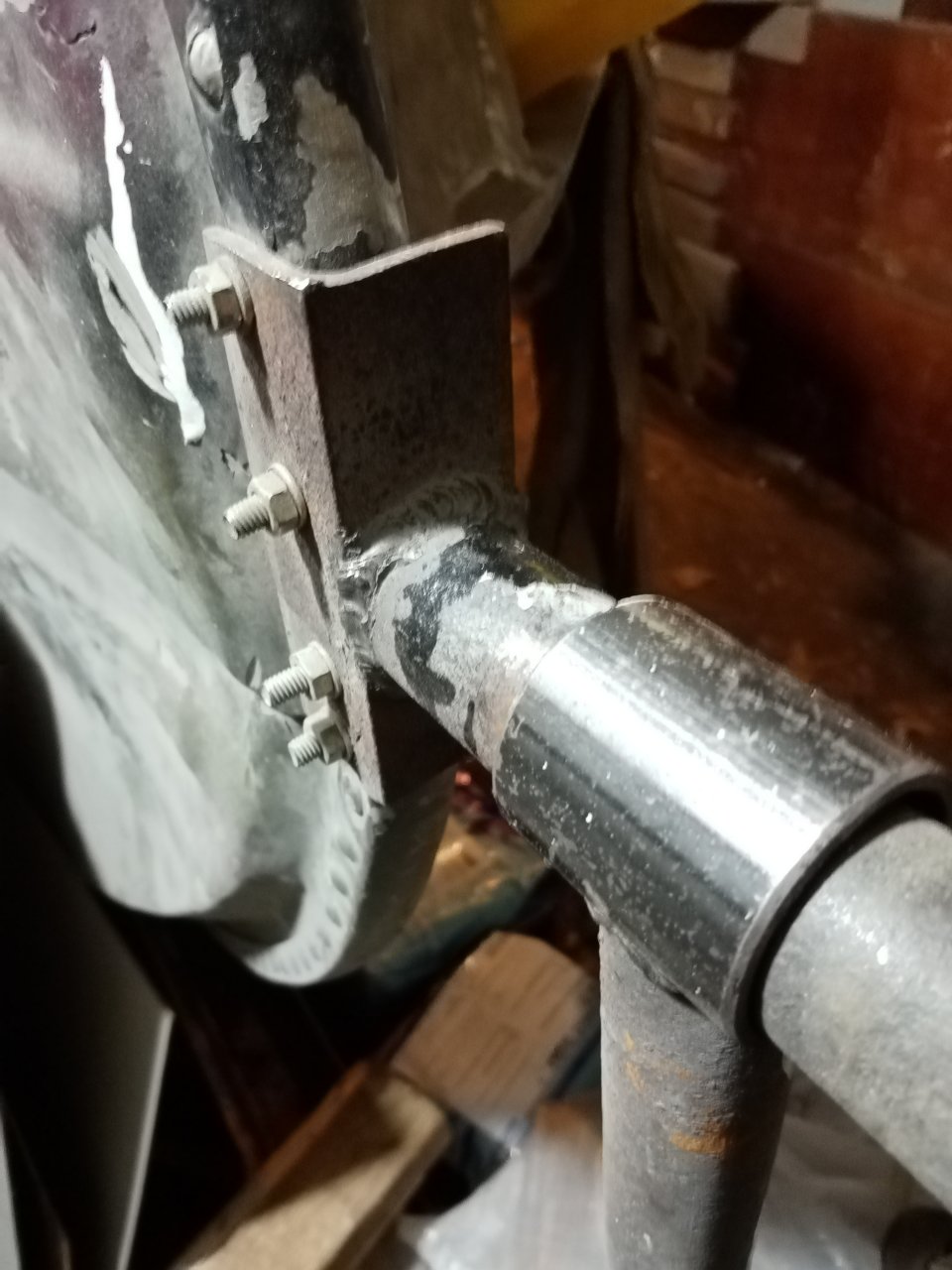

За корму можно так же цеплять. В принципе в одно лицо, запросто Крым кувыркается в любое положение. На фото он стоит на правом борту вертикально.
Там делов то....., ну пусть день я потратил, Дык я ж изгольнулся ещё и все это на колёсики от рохли поставил, ибо откатывать нужно, что бы в погреб слазить.
Ну и не знал я тогда, что один смогу кувыркать, поэтому лебёдку от камаза поставил на кувырок..... Ну примитивно все и наспех, НО СТАПЕЛЬ ЭТО ВЕЩЬ!!!!
Я обяху без стапеля делал = да это ад кромешный!!!!!
Да чтоб я ещё хоть раз связался, как бульбаш, на коленках вокруг лодки ползать, а потом как сайгак скакать на прицеп/из прицепа!!!!!! Да провались бульбаш пропадом с егоными советами. :yahoo:
