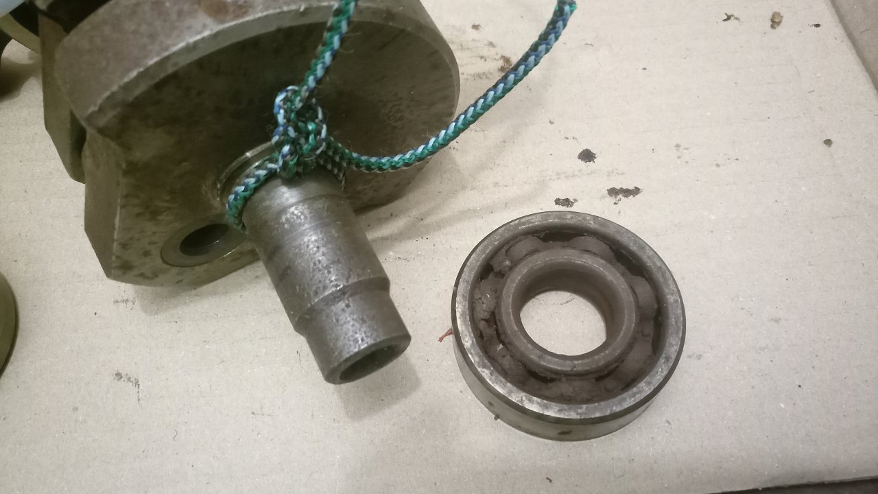

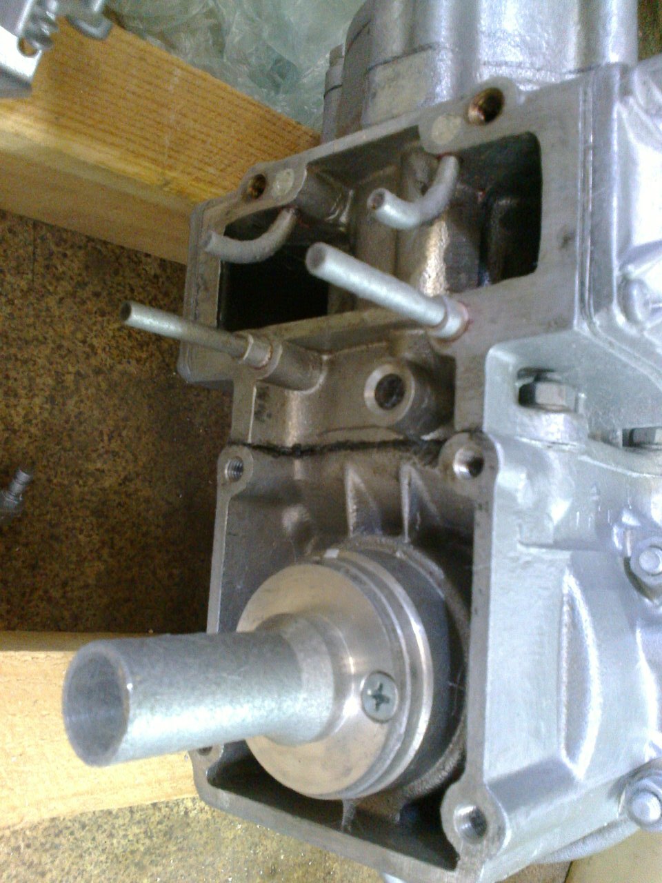

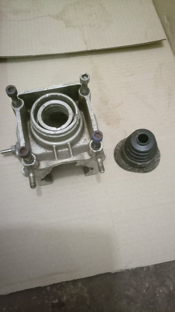

Перебираю Нептуна. Повезло приобрести мотор с хранения. Всё в нём новое но есть одно НО!

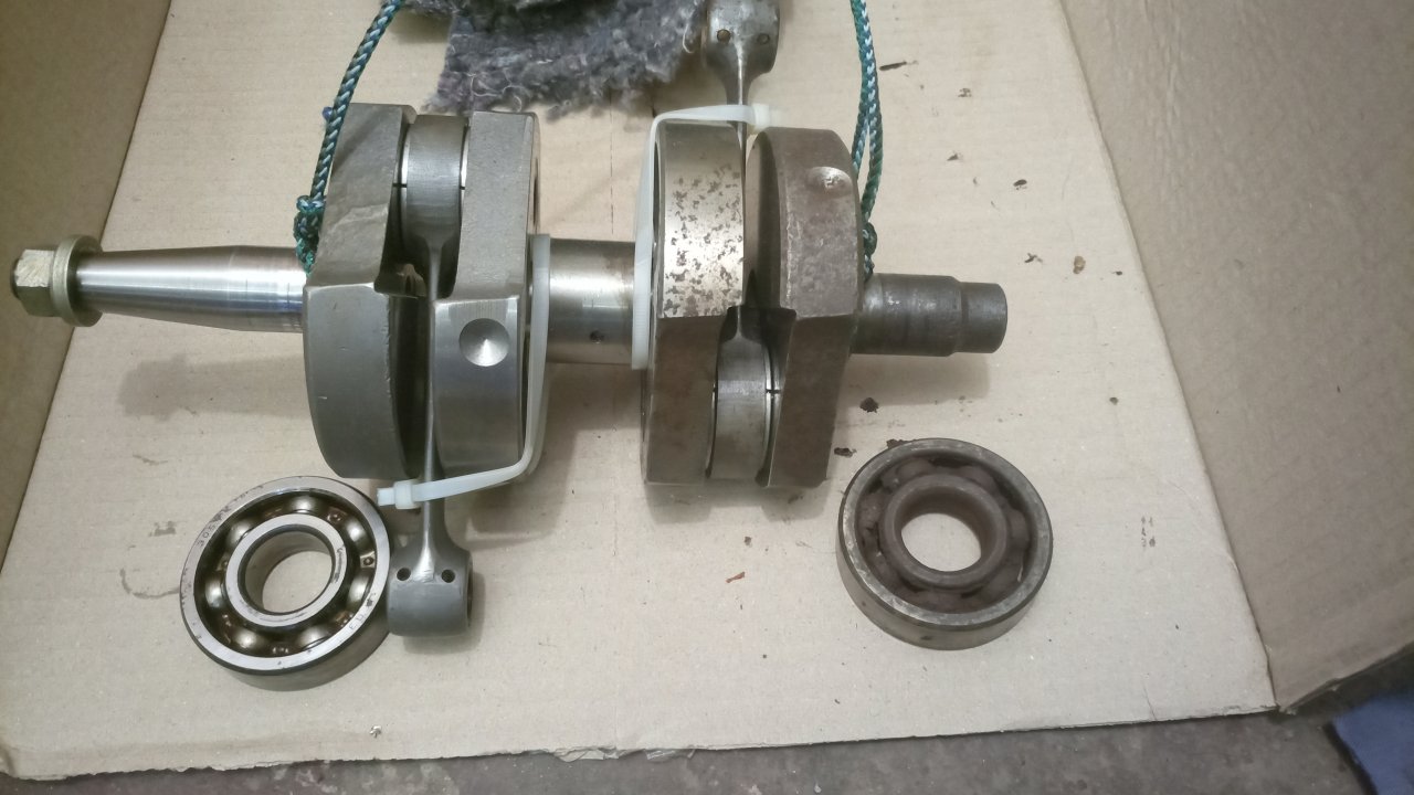

Когда забрал мотор с почты, вызвало подозрение - туго вращался от шнурка! Решил перебрать, заменить все сальники. Так как от времени и новые сальники портятся.
Разборка мотора показала, что он действительно новый, это порадовало. Но нижняя часть коленвала от времени погрязла ржа и именно то место где работают нижние сальники(у меня там стояло два сальника).
Коленвал теперь под проточку. Сальники сейчас есть любые. Поставлю вместо 35х25х5 - 35х23х5.
Но на будущее, учитывая, что и при эксплуатации это место забрасывается водой и ржавеет, хочу что то придумать. В Ютубе Макс43 вытачивал специальный стакан с сальником. Круто, но у меня нет такой возможности.

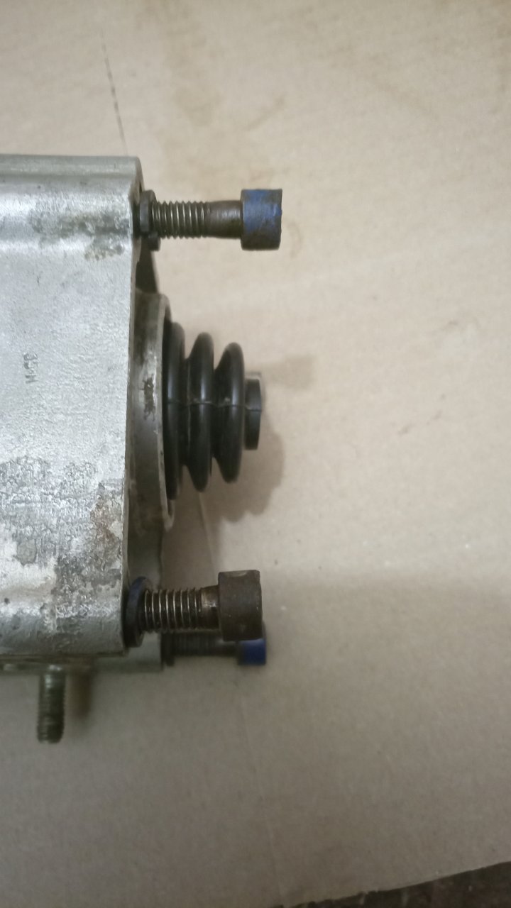

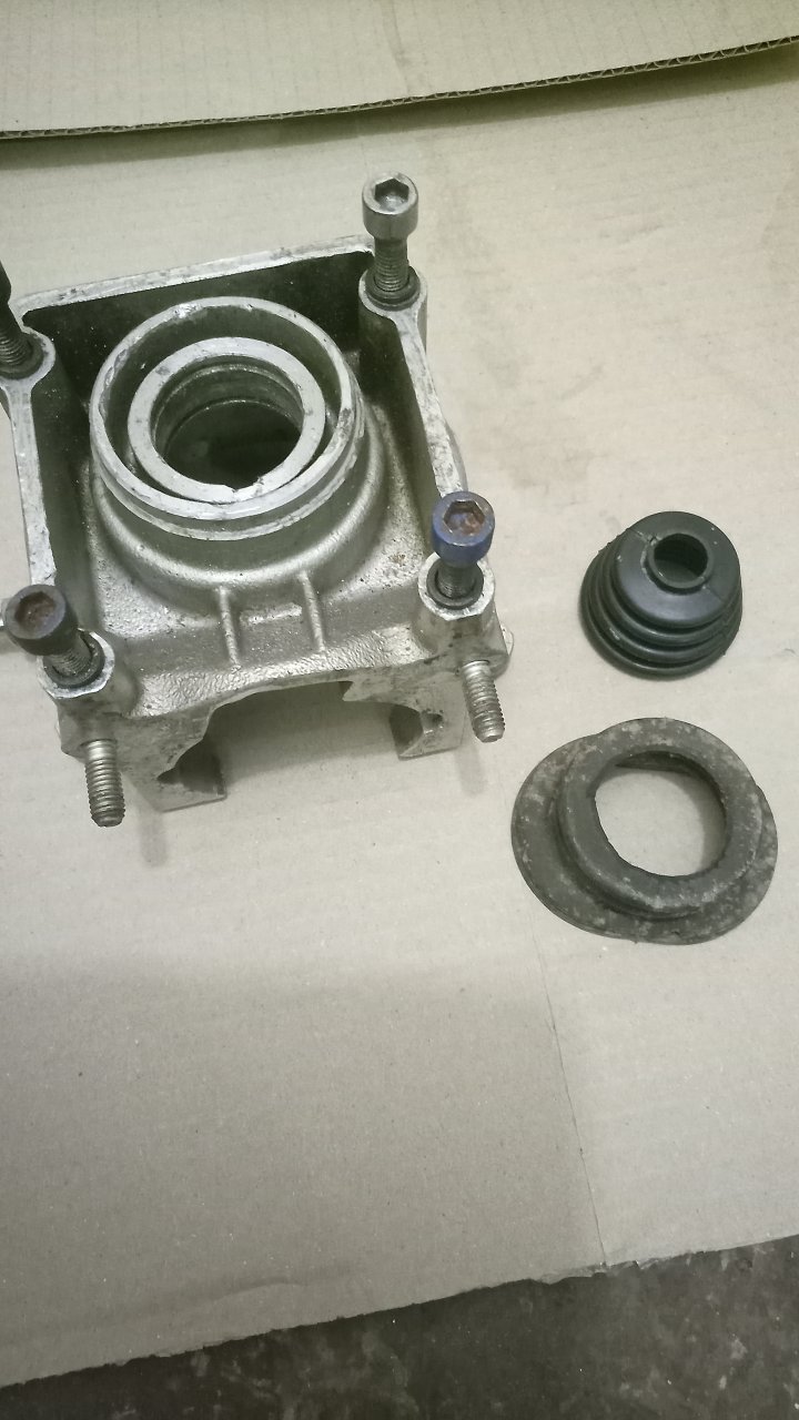

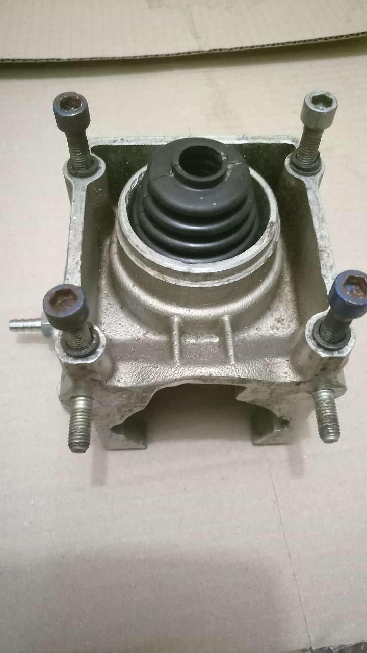

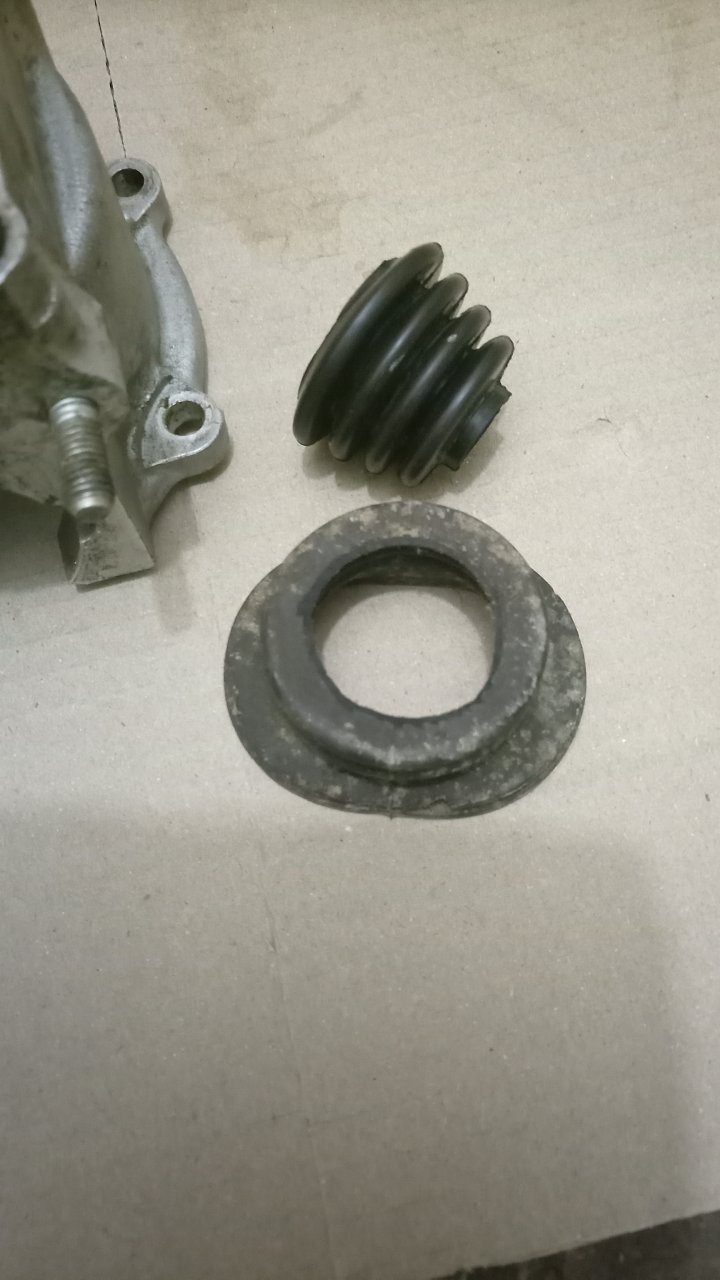

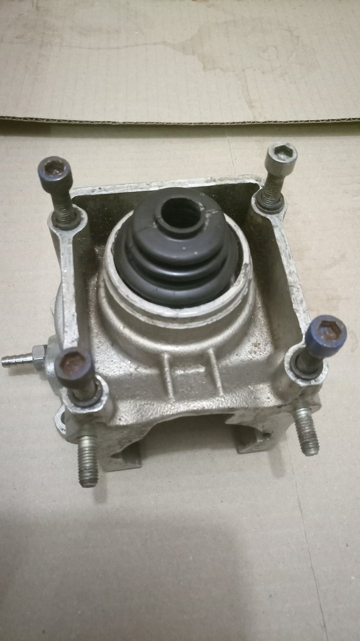

Ковыряясь в гараже на глаза попалась резиновая гофра от Таврии с кулисы переключения. Сразу пришла идея обрезать лишнее и натянуть её на выход коленвала. Попробовал и очень понравилось. Получился резиновый экран от брызг воды.
Завтра сфоткаю и выложу.
У кого есть ещё идеи по этому вопросу?

Делал такую штуку. Только пришлись снять, мешает тяге реверса. У Макса рычаг переключение переделан.

Я ещё не примерял на дейвуд! Но вот фотки идеи с резиной.

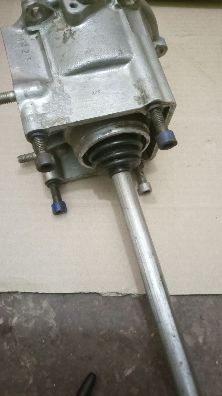

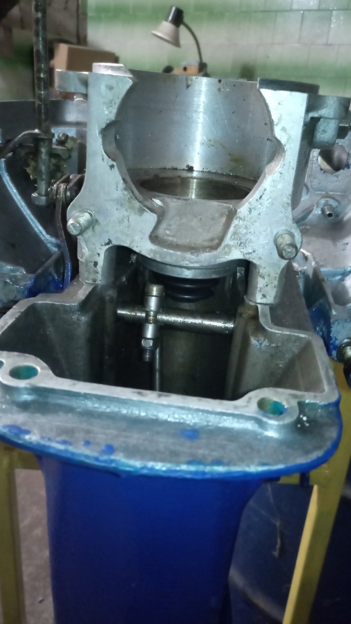

Примерял на дейдвуде, до переключателя скоростей не достаёт!!! Можно подобрать и другую резинку, просто мне попалась эта и она классно подходит.

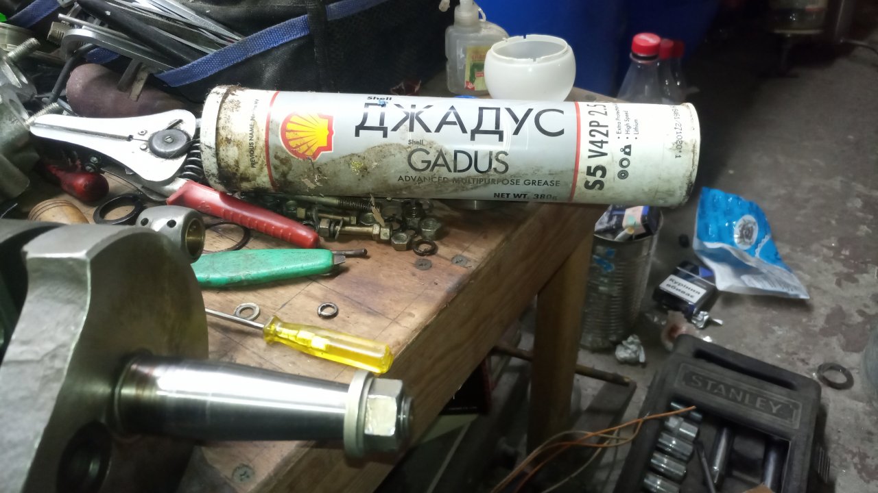

Нет. Вал имеет с пыльником зазор примерно в 0.5 миллиметра. Учитывая что в пыльник наложу силиконовой густой смазки - то роль отражателя воды будет выполнять. Так конечно хочется, а там видно будет. Просто с токаркой туго, вот и ищу способы по проще.
4 200

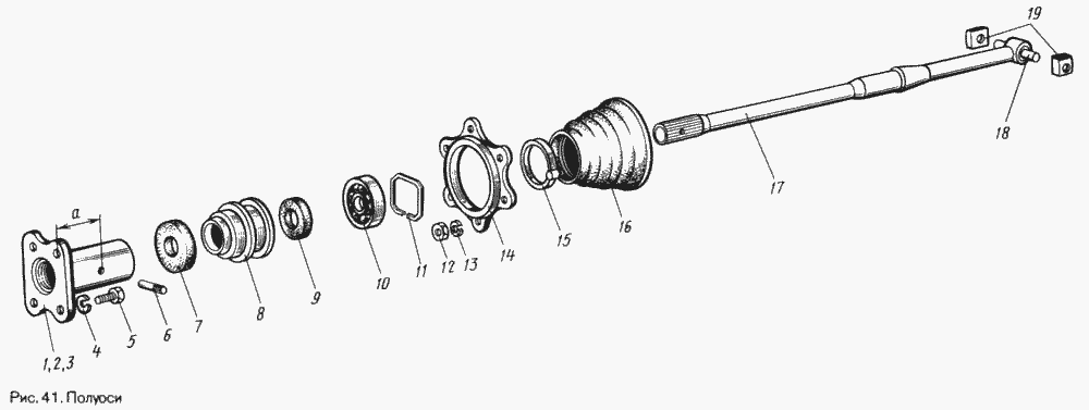

Боюсь, смазка вытечет, а вал раздобает отверстие. Вот по типу запорожского пыльника, с подшипником бы...

Вариант очень интересн. У меня силиконовая смазка густая как литол. Врятли вытечет. Она импортная Шеловская. Липнет ко всему как мёд. Ну за счёт наличия силикона воду отталкивает. После неё проблемно руки отмыть.
4 200
Гадус))) "Гад" по-литовски.

Вариант пыльника с подшипником интересен. Но подшипник имеет размеры и может мешать механизму переключения. Надо найти такой пыльник и посмотреть. Идея действительно интересная. Только вместо подшипника лучше туда сальник втулить. Подшипник промокнет и поржавеет.
4 200
Там есть и сальник. Черная фиговина на торце он и есть. На запорах и ЛУАЗах скорее пыльник рвется, чем этот узел начинает подтекать.

Попробую найти такой пыльник и поэкспериментировать. Спасибо за идею.

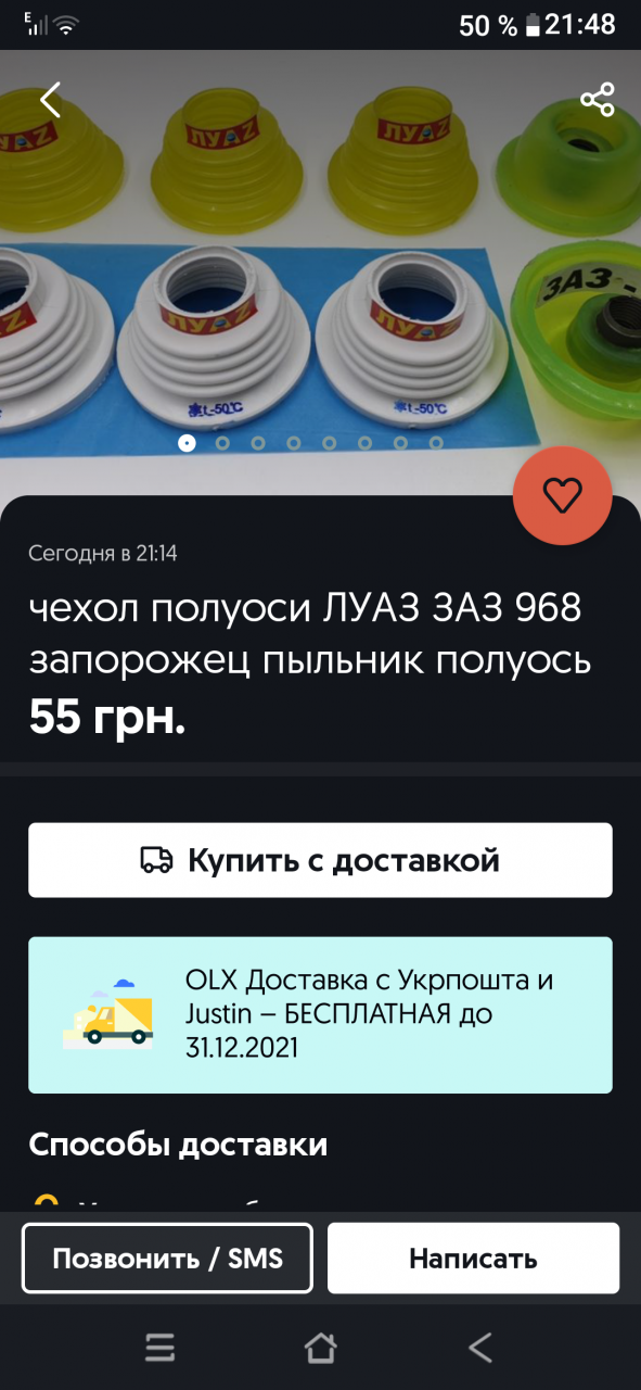

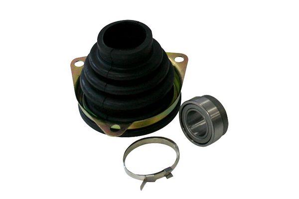

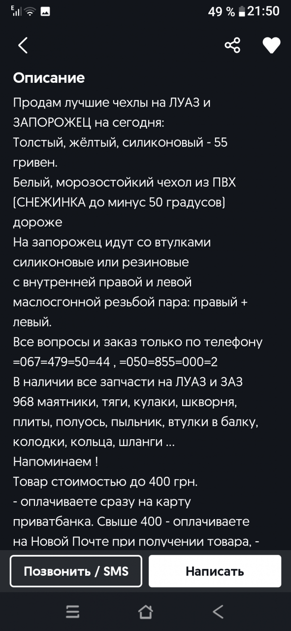

Нашол в продаже! И к стати не дорого. Но в описании говорится, что там ВТУЛКА!!! Подшипника нету.
4 200
На моем ЛУАЗе с подшипниками

А вот нашол с подшипником. С переднего моста Луаза. Но похоже крупноват.
4 200
Лучше с втулкой, чем с зазором. С зазором будет вибрировать, разбивать отверстие и выбрасывать смазку. Всё засрет(((
4 200
