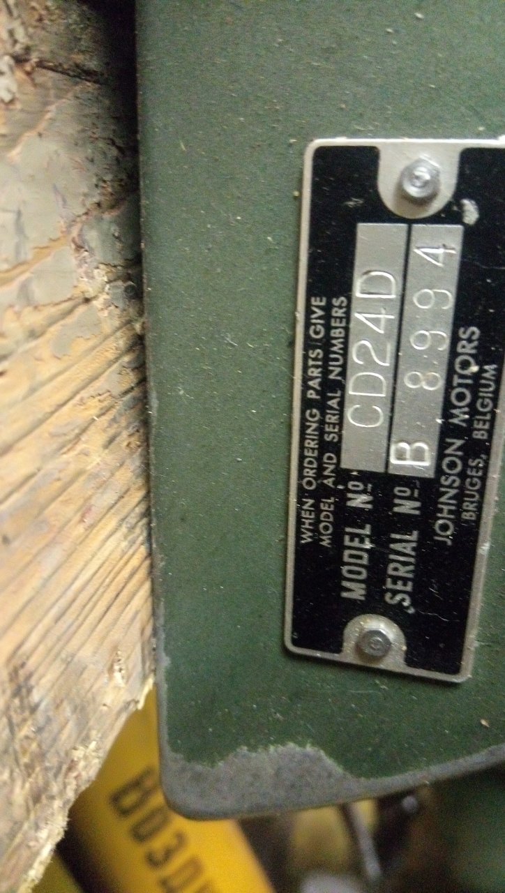

Джонсон 6 сил
компрессия -3
весь комплектный
находдиться в Санкт-Петербурге

Он же бельгиец. Как его восстановить ? Расточить цилиндры сняв никосиловое покрытие ?
