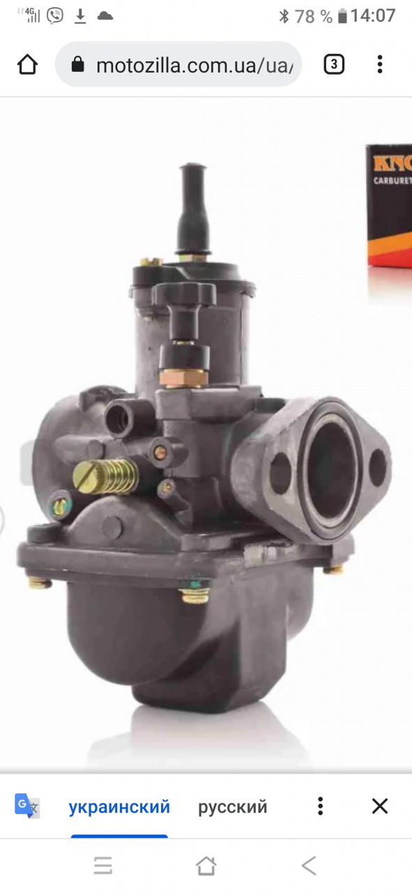

Наконец то собрал мотор и запустил в бочке! Рад как слон! Но работает плохо, обороты плавают, глохнет, бензин течёт с карбюратора со всех дырок. Карбюратор К36. Иглу притирал но грушей легко заливает! Короче то что двигатель работает - радует а вот карбюратор хочу заменить на что то более современное.
Смотрел Ютуб, форумы. Многие ставят от мотоблока 13лошадей, довольны но нужно делать переходную плиту.
Мне больше понравился вариант от мотоцикла Минск. Карбюраторы PZ26 и К2401. У PZ26 чуток надо уши подпилить. А так никаких переходных плит не нужно.
Если кто ставил подобное или может есть варианты лучше - откликнитесь! Не терпится доделать Моську!

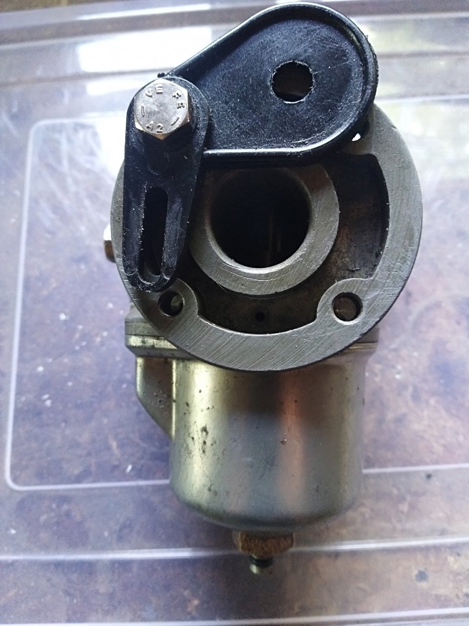

Коллеги, сделайте, пожалуйста, фото с размерами этой детали или кто может чертеж.
Собираю М-12,5 и этой детали у меня нет.
bosya
02.07.2014
1 750
308
Украина
А та часть, что ее двигает и трос газа тянет есть? Она более сложна в изготовлении.

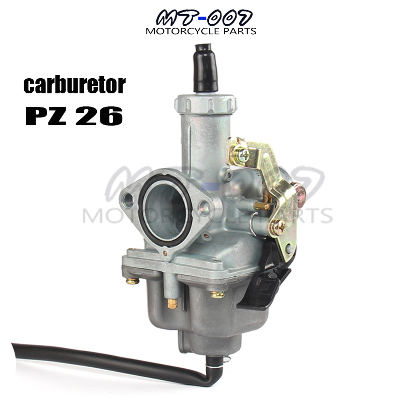

Изучал немного теорию по карбюраторам. Теория гласит что скорость воздуха в диффузоре не должна превышать 120 м/с, иначе будет очень бедная смесь. Тоесть заужать диффузор относительно кубатуры не стоит. Ещё по теории не зависимо от общей кубатуры двигателя, карбюратор подбирается по одному цылиндру! В случае Москвы М это 125 см.В итоге подобрал и заказал на эксперимент два карбюратора и универсальный вакуумный бензонасос на 200-600 кубовые двигатели. Один карбюратор к2401 и второй PZ26. У этих карбюраторов почти нужные диаметры диффузоров.У нашей Москвы М диаметр 25мм.Естественно придется поколдовать с жиклерами.
Вобщем жду посылку через пару дней. По ходу работы буду писать о результатах. Думаю кому то будет интересно и полезно.

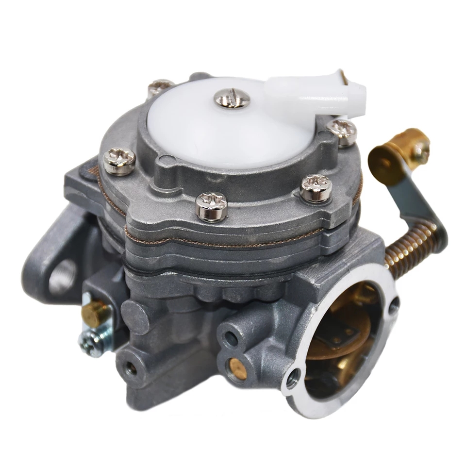

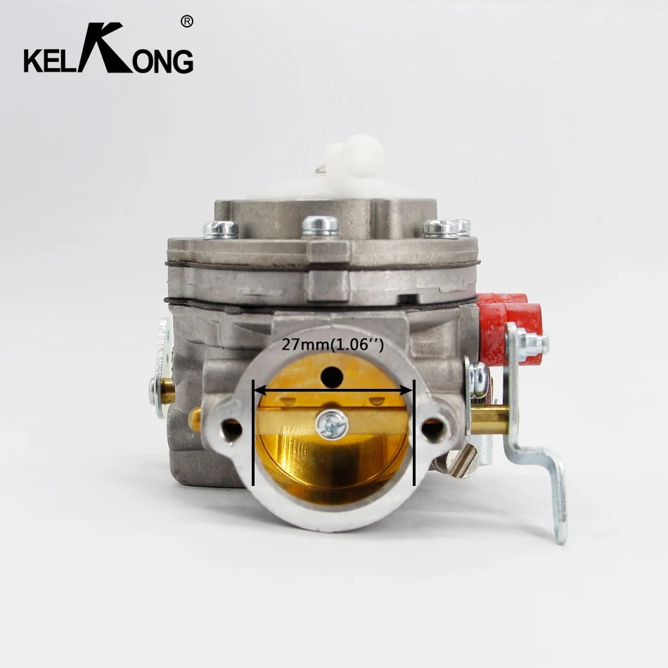

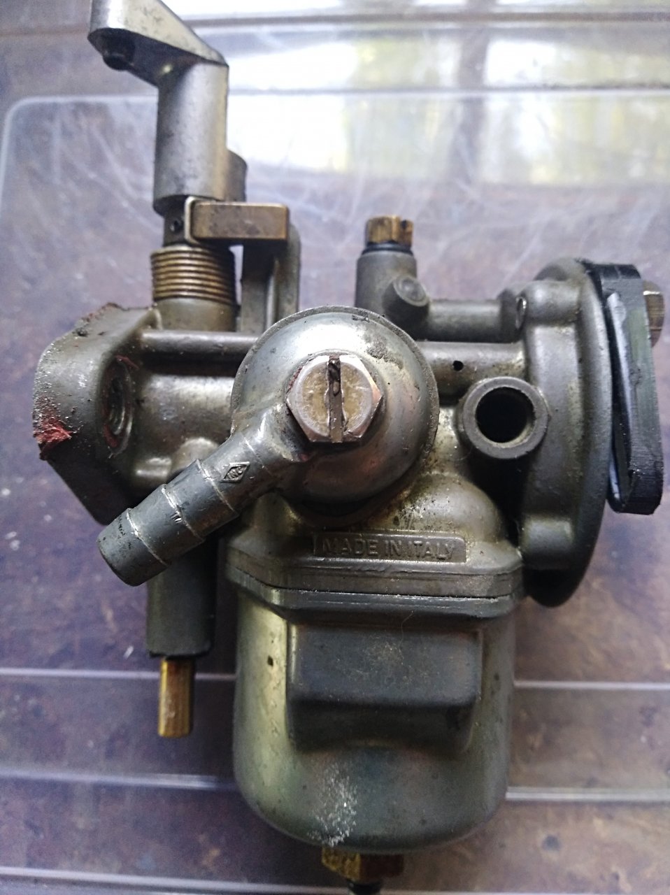

Может кто пробовал вот такой на Москву? Лежит без дела.
несев
12.01.2017
168
17
Асбест
Автобот
Москва 12.5
Ведь есть в интернете про тиллотсон, почему его не попробовать? Я на свою 2 москву поставил.......

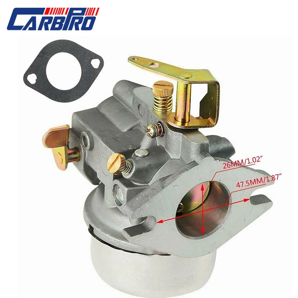

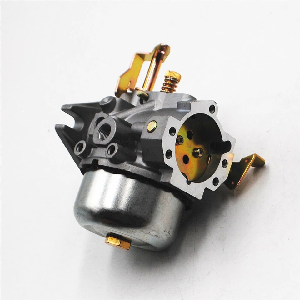

Вот хочу заказать на Али Экспрес. Два таких карбюратора. Мне кажется это отличные варианты на лодочный мотор. Один из них с встроенным бензонасосом!
ВоКруг
28.08.2012
206
Спасск-Дальний Приморский край
Литек
Москва-30, Москва-М
...В итоге подобрал и заказал на эксперимент два карбюратора и универсальный вакуумный бензонасос на 200-600 кубовые двигатели. Один карбюратор к2401 и второй PZ26...
Роман, ты же вроде заказал уже карбюраторы? Ты их уже установил, что собрался новые заказывать?
Пробуй те что заказал, не нужно скупать все что попадается, потом девать их некуда будет и деньги зря потратил.
Те что в последнем посте я бы брать не стал, т.к. потом придется сильно мудрить с приводом. Карбюратор с насосом вообще не рассматривай, если он не заработает "из коробки", то вряд-ли ты его сможешь настроить.
Карбы такого типа пытались ставить на Волгарь, типа современно и прогрессивно, в итоге отказались.

У меня две Москвы. На одну Я поставил PZ27. Из колхоза пришлось уши карбюратора подпилить так как их центр смещён относительно оси на 3мм. В бочке мотор работает отлично. Хорошие холостые и когда даеш газу то мотор как бешеный берёт обороты. На воде испытаю только весной.
Скоро переберу вторую Москву. Вот на неё и хочу попробовать эти карты. Я видел в Ютубе ролик про Тилотсон на Москве. Работает красиво. Но фирменный Тилотсон дорогой, а вот китайская реплика на него доступна. Конечно с приводом газа придется поколхозить, но это же интересно.

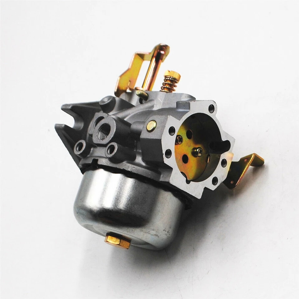

Если кто-то еще занимается этой проблемой, то вот достаточно простое и недорогое решение. Китайская копия карбюратора от Ямахи 4Т 6 лс. Из доработок: Рассверливаем или меняем ГТЖ с #70 на #100-102 и растачиваем внтрь немного посадочные отверстия. Ибо у него межцентровое расстояние 46 мм, а на Москве под КЛМ - 45. Ну или с помощью пружинных вставок для резьбы, заменить в крышке М6 на М5. Карб лучше прикручивать болтами длиной 65-70 мм. Вот тесты на голове М12.5. https://disk.yandex.ru/i/ruJSLvuVreBULg
