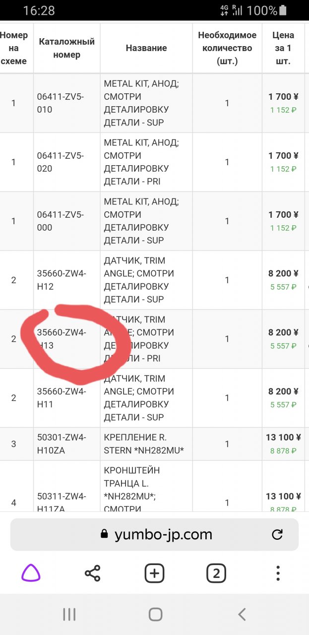

парт номер
35660zw4h13
но в продаже если есть то очень дорого, вопрос от какой хонды можно воткнуть что бы ценник адекватный был ???

Такой запчасти не существует пишет японский сайт, скрин моего датчика с номером прикрепил, да цена подросла сейчас 6300 стоит плюс доставка, как вариант ищи б/у датчик, но сколько он проработает хз

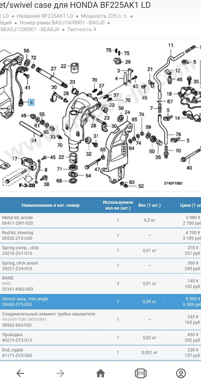

Я брал себе на Хонду-90(они одинаковые с 50-й)-на Дроме.Из двух-мой старый и с Дрома,собрал один.Работал.

Тот что вы прислали на фото заказать нельзя, снят с производства, причём на этом же сайте.
Я заказал от хонды инжекторная, Визуально такой-же, провода по цвету такие же, только фишка другая, но это не проблема.

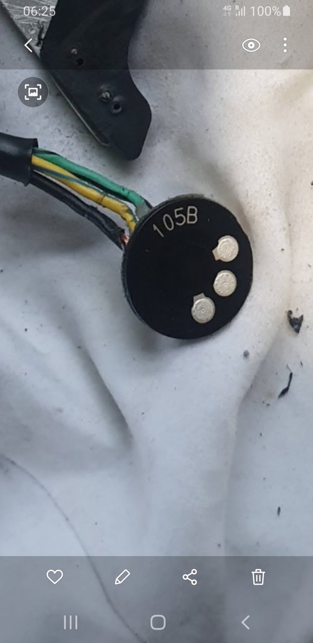

Тебя некто не обсирает если неумеешь так и скажи, разбираетмя , ставится потанцеометр( подбирается) я заливад клеевым писталетом , и радуешся

Ладно ,кобра, реоход, :hahaha:, меняю то что ты называешь реоходом,почти новый, на неисправный датчик,и могу поучить тебя как его поменять , если совсем не без надега

:lol:что?безрукасть мешает пометь?:hahaha:вот тут то все и понятно ,кто из нас диванный, на фота как раз часть с дорожеами почти новая , мной достата из датчика, дальше фото скинуть ? Чтоб тебя обосрать до конца
А да , забыл ,тебеже неизвестго что внутри датчика, тыж только и умеешь поменять на новую, а как каснется починить , сразу в кусты и язык в жопу, сиди и обтекай,батаник дешовый
