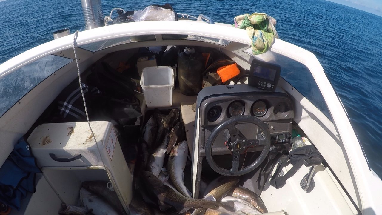

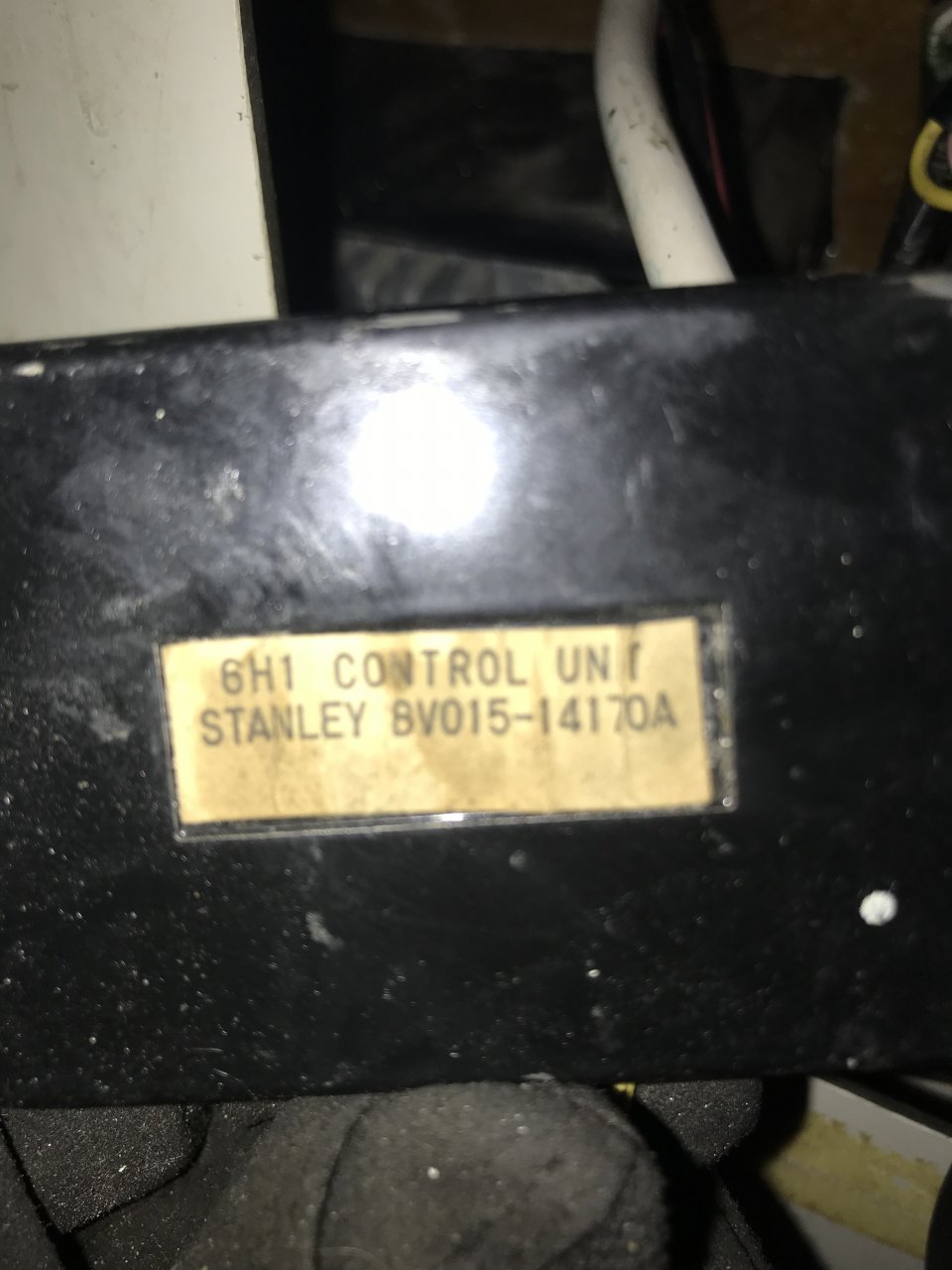

Уважаемые Форумчане помогите советом. Приобрел катер Yamaha SR 17 с двигателем Я 60, 2-х тактный. Решил поменять мотор на Я 80, 4-х тактный. Подсоединил через разем, заводиться, трим работает, но тахометр показывает неправильно (завышает обороты). Искал какой либо переключатель кол-ва импульсов на тахометре, но не нашел. Перед тахом стоит блочек "6H1 Control unit, Stanley BV015-14704". Может кто знает, что за блок. Может для моего мотора нужен другой.

Давай фото тахометра, со всех сторон и блока тоже...

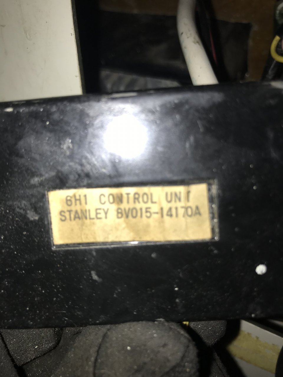

Все приборы остались от родной шестидесятки и я не знаю будет новый мотор работать правильно или придётся менять машинку и тахометр на цифровой

Есть боооольшое подозрение что, машинку можно оставить, а вот тах прийдется менять...
