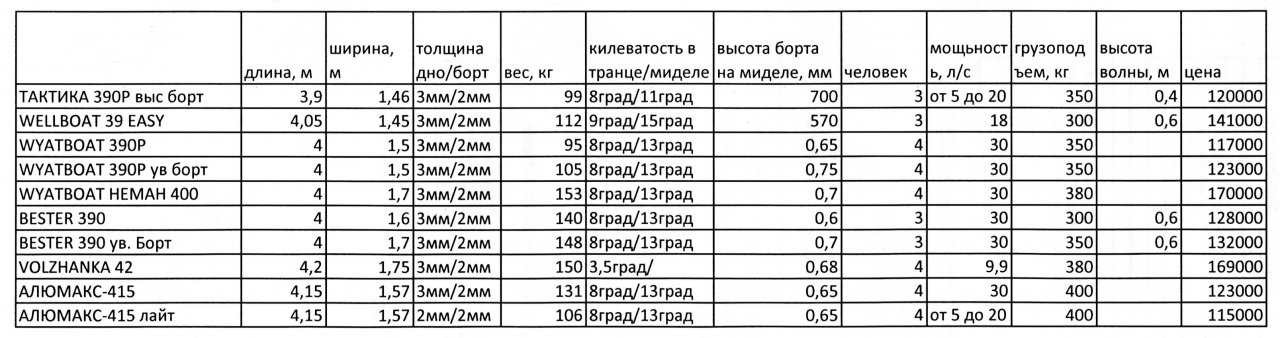

По остальным моделям (не по всем конечно), я потрудился, собрал инфу и свел ее в маленькую табличку.
Отсюда прошу совета, кто что реально видел вживую или сам использует, скажите, как по качеству, можно брать, или упираться в совкофлот, или копить на GirGis? Как будет ходить с 9,9 л.с. ? Сразу оговорюсь, понты и гонки чтоб сопли через уши вылетали НЕ ИНТЕРЕСУЮТ! Более интересует качество за свои деньги, остойчивость, и волностойкость. Почти у всех этих производителей есть аналоги на 3,7м, если аргументируете на этот размер-прислушаюсь и буду признателен.
Заранее Большое Спасибо.

Копи на гирГиз или бери метлу, или кайман 350 или диану

Ну нАсчет ГИМС не та тема, чтоб рассказывать об их полномочиях. и что может быть за их превышение. А по теме лодки - твой мотор потянет любую из перечисленных в таблице. А так же из советских - Неман, Метла-Казанка, Обь, Ока, Воронеж, Южанка 2. Они подойдут под нерегистрат. Под твои задачи подойдут все. Но я бы брал те, что борта повыше и рецесс самоотливной. Особенно это на волне необходимо. Друг мой после пары лет ловли на Метле сейчас поменял ее на Вятбот. Как только волна на Волге, он курит на берегу со своей Казанкой. Как только мимо пароход пройдет, ему через жопу поллодки воды. Если оставили на приколе мотором к воде, если ветер, полна коробочка воды.

Вот Вот уже интереснее! Сколько он Вятбот юзает? Доволен, не доволен? Шаманил с ним что то серьезное (варка-переварка)? Есть инфа? По ним ща и доставку и подарки кое где обещают и вообще охотней на контакт идут нежели в некоторых других "зажравшихся" конторках

Про вятбот пока ничего не скажу. Купить-то купил, подвесил в гараже под потолок. Говорит после НГ будет к сезону готовить. Мне понравилось качество сварки, швы ровнененькие, придраться не к чему. Места в кокпите много. Весной посмотрим, как она в деле.

Если на кольцо ловить то в статике должно быть удобно = устойчиво в лодке.. Тут один активный пользователь Дианы 3—02.. Так он говорит что она не особо устойчивая в статике — килеватый тримаран все таки ее обводы в ТТХ записаны.. А так конечно это 4,5 метров — никто такую длину не предложит из новоделов под 9.9..
Гиргиз пойдет по устойчивости.. Посмотри еще Волжанку 42 и пластик Кайман 400. Под 9.9 мотор пойдут
