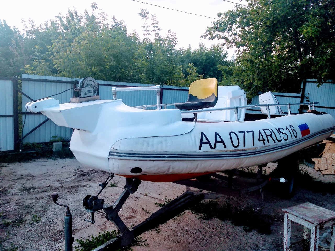

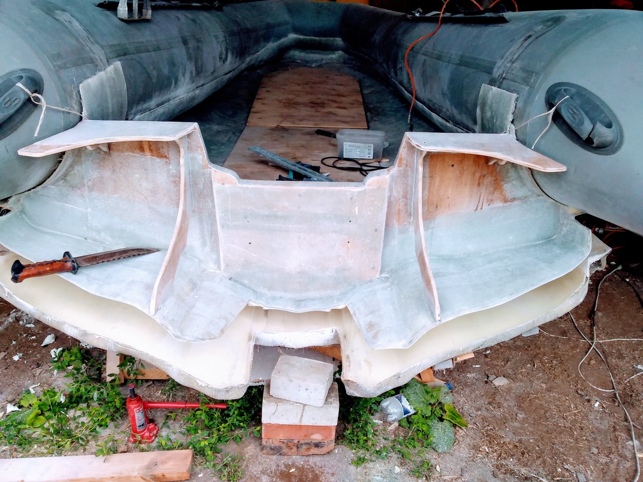

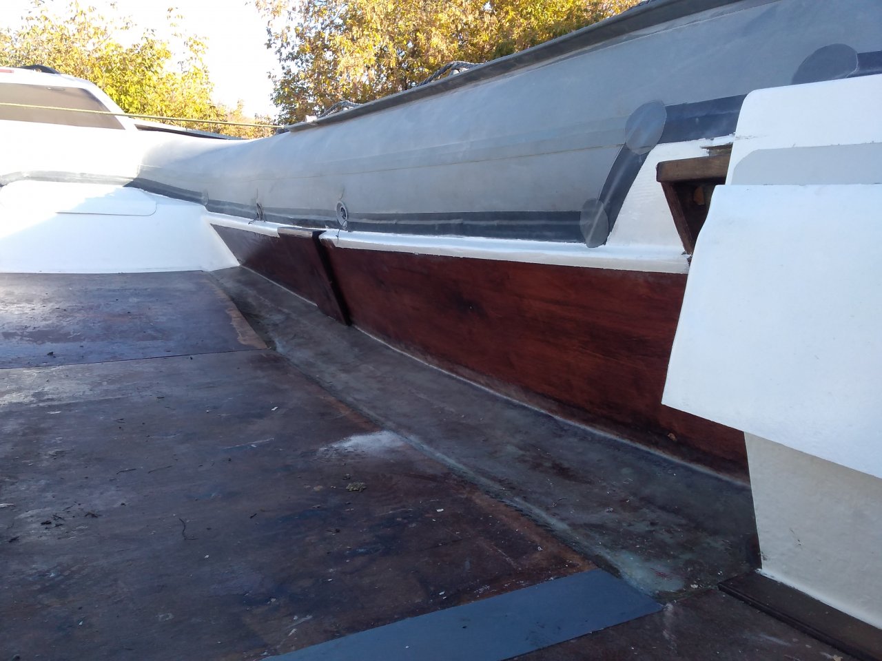

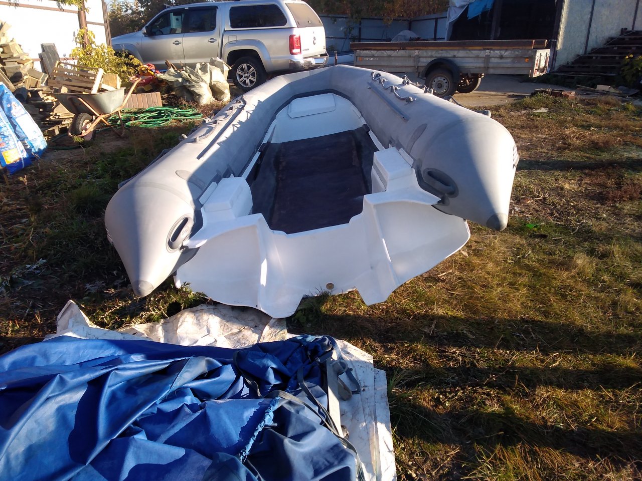

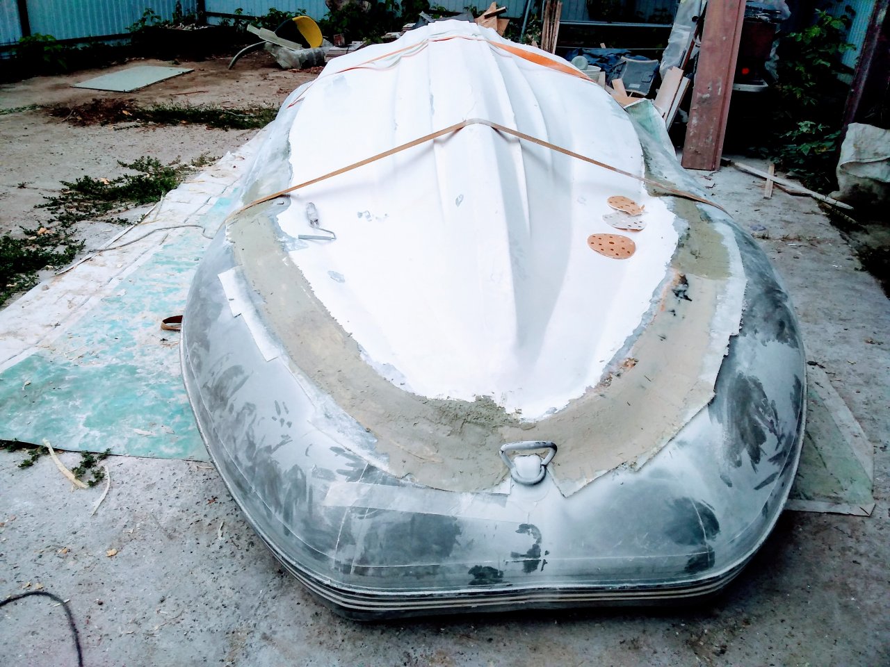

Дно приклеивается на ленты как у всех рибов . Цена в базе транец ровный пол днище от 70.000. к примеру лодка в размере 3.6 м получает размер равный размерам рибам других производителей около 4.3 м. Кокпит становится шире и длиннее. Так же балоны не болтаются в воздухе а лежат на стеклопластике что даёт дополнительную жесткость корпусу и внутри кокпита так же пластик доходит до середины балона в совокупности получаете полностью жёсткий корпус не считая силового набора внутри днища.https://youtu.be/PhhbMRu6rWs это переделка флагман 450. Кокпит стал длина 3.8 м ширина 1.25 м глубина 0.75м это длина других равная 6-6.3м. так же тюнинг рулевая консоль Фиш платформа съёмная регулируемый транец по высоте и углу наклона для тонкой подгонки комплекта и многое другое . От вашей лодки остаются только балоны.
