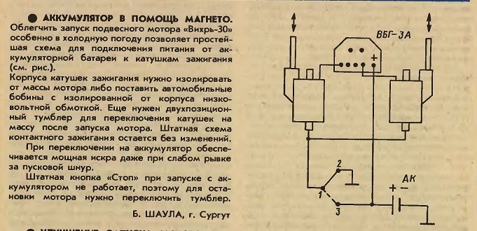

Видимо "ноги растут" отсюда , КиЯ № 78 , с. 64.

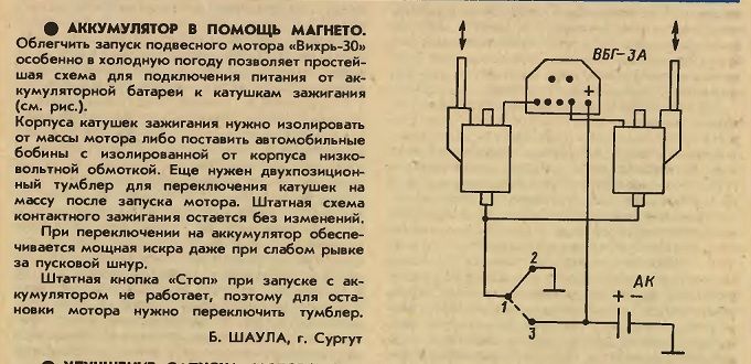

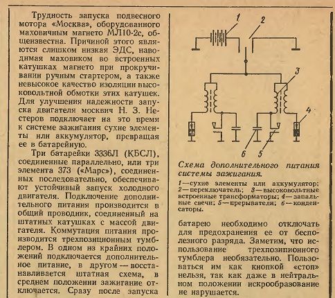

Вот ещё аналогичная схема из КиЯ №148 , с. 82. Вообще , для улучшения запуска проще использовать схему из книги Страшкевича на с. 204, подключение при запуске генераторных катушек освещения паралельно к генераторной катушке зажигания.
