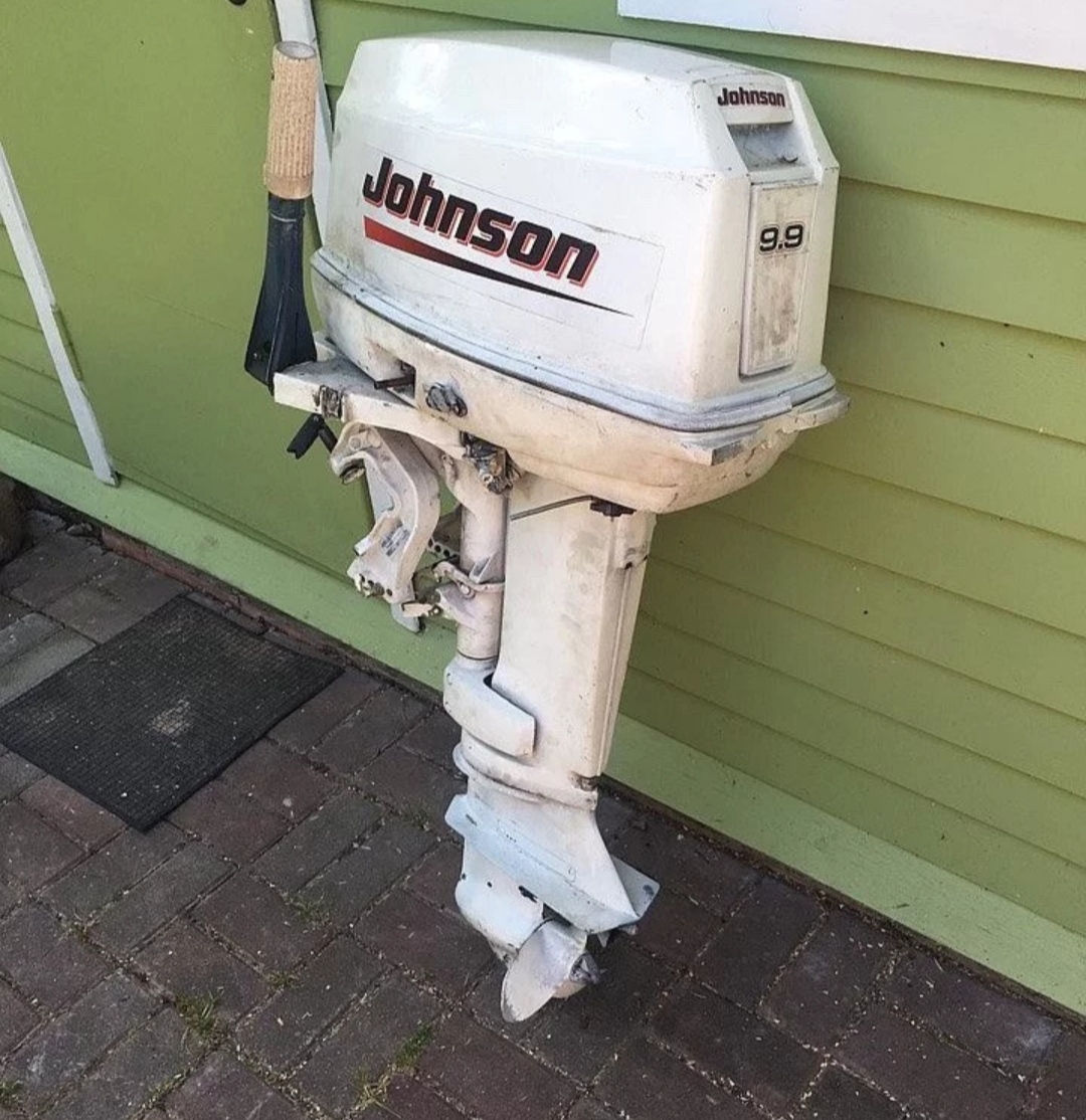

А фото есть Джоника? Очень интересно посмотреть как там "голова прижилась к ноге".

Я думал что взяли Дж 9.9 и заменили голову, а тут чистый 20. По году у меня сомнения, это мот из 70-х, если я не ошибаюсь.

На фото обычный Джоник 20-35 л.с. Безусловно надёжен, но жрёт много. Сложно сказать какого он года выпуска, но собственно и пофиг на него, главное состояние.
Год выпуска можно в таком случае глянуть на шильде.
Что жрёт много - мои глобальные выезды не столь часты, два три раза в год... Потому - жрал бы ракетное топливо - ничё. Возьмём больше, вот и всё.
А вот то, что эти движки неприхотливы к качеству топлива - важный фактор. Тащить из цивилизации бензин не только для автомобилей, которых после местечковых заправок обсыпает чек енджинами, но ещё и для ПЛМ - нафиг. Пускай пьёт, скока хочет, но по качеству не перебирает.
