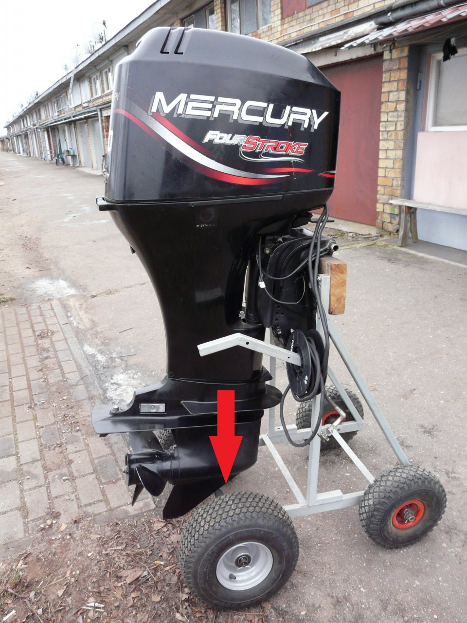

От подвеса, отказался - в перспективе сделаю сьёмные колёса на транец используя заводские открывающиеся крепления от подруливающего колеса на прицепах (держат до 200 кг каждое). сдёрнуть с прицепа (передвинуть), поставить на хранение можно как на берегу - так и в гараже
:?Мысли в слух !
После того, как "поженю мотор с лодкой" приспособлю эти колёса (держат 300 кг каждое) от минитрактора на транец используя такие быстросъёмные крепления (2 шт.) !
