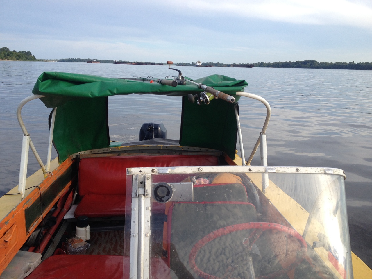

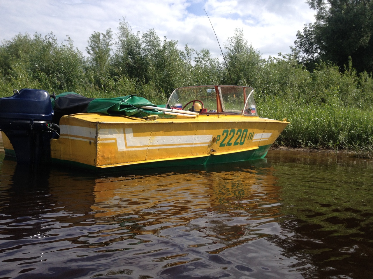

Не сложная доработка стекла представляет собой установку распашной части вырезанной из правой(левой) половины стекла на рояльной петле, монтажа опоры на полку. Доработка создает исключительное удобство выхода на нос , обслуживание люка да же с закрытом тенте ! (см. аватарку и фото)
