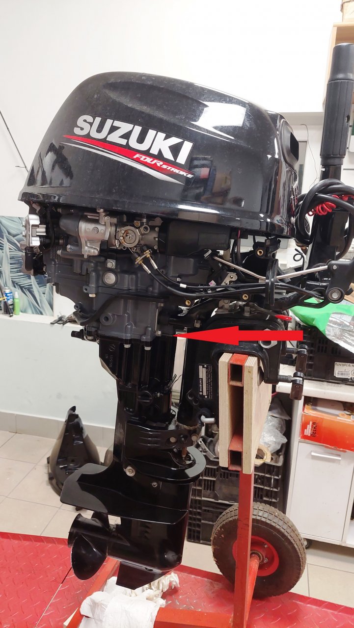

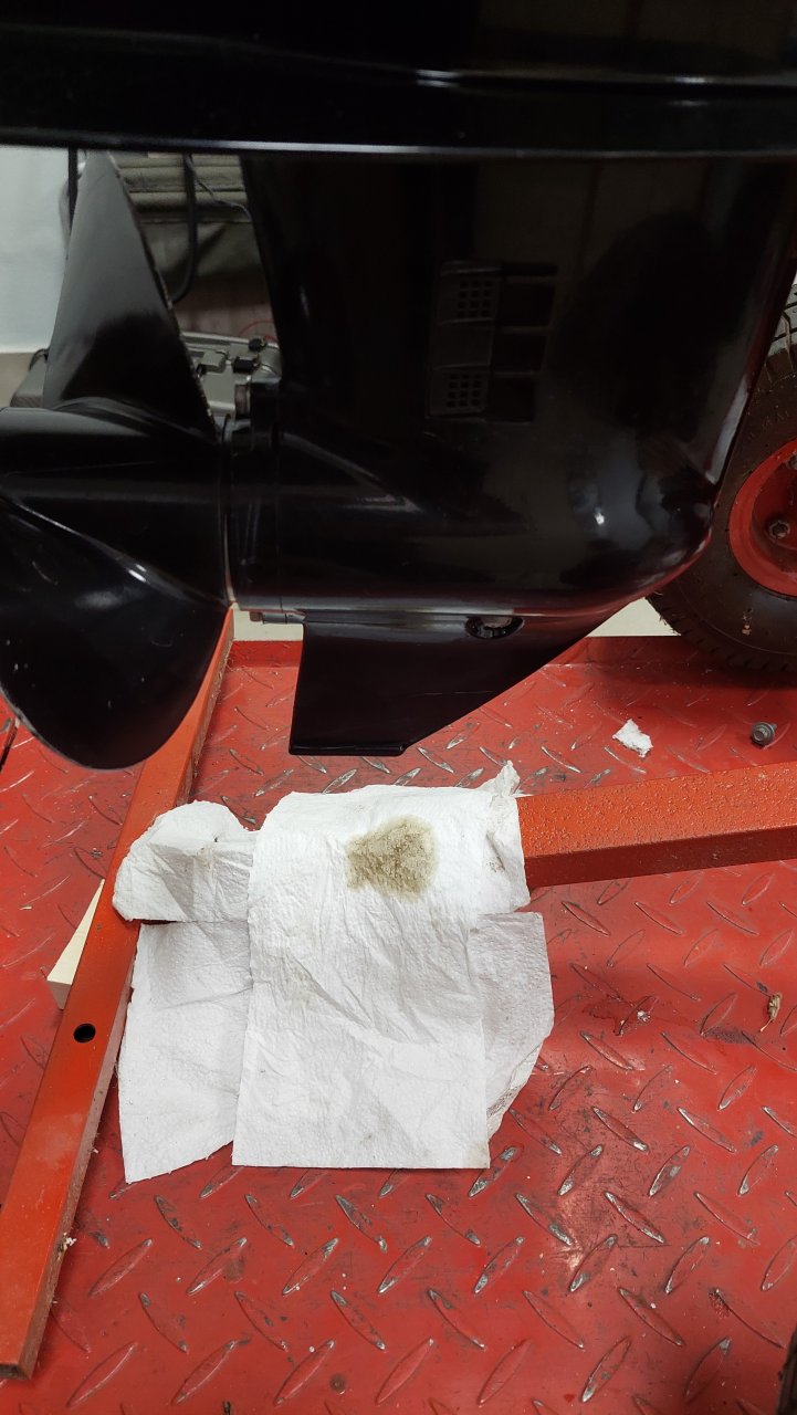

Мотор suzuki df 9.9 bs обнаружилась течь масла. По ноге стекает.
216907
Масло сочится из стыка ноги и двигателя

Уровень масла по щупу пока не меняется
Видимых механических повреждений нет . ударов по ноге не было.
Ощущение что сечёт по прокладке .

Такая же ситуация, прошлой зимой разбирал и обрабатывал прокладки (ту, что указана и ещё одна выше) спрей герметиком абро. Сейчас заказал эти прокладки т.к абро не помог. Прокладки металлические с напылением уплотнителя, перед сборкой обезжирю всё и протяну 23 nm. Думаю если под прокладку попадёт масло, то протяжка уже может не помочь. Это частый косяк данного мотора.

Новые прокладки помогут не надолго.Выкинуть родные,на их место вырезать из 1мм паронита,и поставить.Все.
Одна из прокладок та, что показана стрелкой, является рассекателем выхлопных газов http://www.partskatalog.ru/picture11/52113-89L00-000.jpg . Паронит выдержит?
Нет.не выдержит.А рассекатель-Это вот эти маленькие дырочки?
Как вариант: снять голову,снять старую прокладку.
Взять кусок стекла4мми наклеить на него кусок шкурки 240-320.
Прошлифовать поверхности дейдвуда и головы.Идеально ровной добиваться не нужно,главное при затяжке винты не перетянуть(и ничего потом вести не будет)
поставить на герметик(черный)новую фирменную прокладку.
Герметик перед установкой должен подсохнуть до прекращения прилипания.
